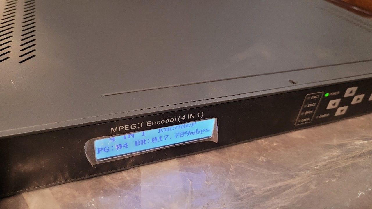

Купил на авито энкодер (4 в 1), у него 4 a/v входа и 2 asi выхода. С сигналом ASI никогда не работал, не знаю как настроить энкодер. Когда покупал полагал, что на вход достаточно подать 4 a/v сигнала и на выходе получу готовый ASI поток. Не подскажите какие базовые настройки необходимо произвести в энкодере? Тот у кого покупал сам не знает как его настраивать, он так и не был им востребован, лежал на складе.

1) Марку/модель/вендора энкодера - в студию, плз. Иначе разговор, мягко говоря, беспредметен.

1. Странно, но на энкодере только та информация, что на фото, больше данных нет.
Чепуха. У любой железки есть производитель и модель. Раз Вы гуманитарий:
1. Осмотрите внимательно весь корпус железки, со всех сторон. Сфоткайте и выложите любые лайбы, надписи, какие найдёте. Всё может оказаться полезным для идентификации. Мы постараемся вычислить.
2. Свяжитесь ещё раз с продавцом. Возможно, у него остались следы от покупки девайса - накладная, счёт, гарантийный талон и т. п. Во всех этих документах есть наименование товара.

Конечно присылайте как можно больше инфы, по максимуму. Фотки давайте - все лейблы и надписи, какие есть на корпусе. Фото задней панели, плз.

Неплохо бы ещё открутить верхнюю крышку и сфотографировать плату и надписи на плате.

Ок. Завтра подробнее выложу всю информацию, которую можно выжать из энкодера.
Верхнюю крышку тоже сниму и сфоткаю.
