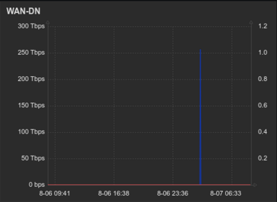

Есть Zabbix 5.4.2, который мониторит разные железки.
В некоторых железках при мониторинге иногда бывают глюки и получается такая картинка:
Раньше использовал Cacti и там такие штуки назывались spikes.
И избавится от них можно было двумя способами — во-первых, была утилита которая находила в RRD-файлах такие всплески и удаляла инвалидные значения, во-вторых, при создании RRD-файла можно было указать минимальные и максимальные значения и инвалидные значения просто не сохранялись в RRD.
Есть ли что-то подобное для Zabbix?
В соответствующем шаблоне и элементе данных - вкладка "Предобработка". Шаг, например, Валидация по диапазону, не подпадающее можно отбросить
