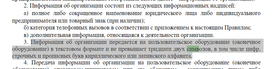

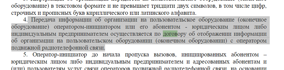

Связной (С) Posted July 7, 2025 Posted July 7, 2025 В 05.07.2025 в 23:22, Fafnir сказал: относятся ли нижеперечисленные изменения в законодательстве к операторам, предоставляющим услугу фиксированной телефонной связи? Да, относится к операторам телефонной связи. Из проекта правил - Цитата - передачи оператором телефонной связи, с сети которого инициируется вызов (далее – оператор-инициатор), на пользовательское оборудование (оконечное оборудование) абонента сети подвижной радиотелефонной связи... - Передача информации осуществляется по договору об отображении информации об организации на пользовательском оборудовании (оконечном оборудовании) с оператором подвижной радиотелефонной связи. 23 часа назад, Novossyol сказал: 1. Как это будет осуществлено технически со стороны оператора и выглядеть визуально на экране смартфона, есть примеры? "Информация передается в текстовом формате и не превышает 32 символов, в том числе цифр, строчных и прописных букв кириллического или латинского алфавита..." 23 часа назад, Novossyol сказал: 2. Если у меня как пользователя нет смартфона, Планируется такой вариант - Цитата "В случае, если у пользовательского оборудования (оконечного оборудования) отсутствует техническая возможность отобразить информацию об организации при попытке оператора подвижной радиотелефонной связи передать такую информацию своему абоненту и (или) пользователю услугами связи, либо у оператора связи отсутствует техническая возможность передать по сети связи абоненту и (или) пользователю информацию об организации, передача указанной информации осуществляется оператором подвижной радиотелефонной связи по отдельному запросу абонента." Вставить ник Quote

Fafnir Posted July 11, 2025 Author Posted July 11, 2025 (edited) Общались с ВК по реализации вышеуказанных законодательных норм. Они предлагают два договора: 1. Клиентский договор - для служебных номеров (звонки от нас своим же абонентам); 2. Агентский договор - для номеров выдаваемых нами своим абонентам. По условиям агентского договора мы сможем перепродавать услугу по отображению информации звонящего своим абонентам - юридическим лицам То есть, мы сможем подписывать со своими абонентами Клиентские договоры и предавать для ВК по каждому абоненту Анкету (пример во вложении) + пакет документов подтверждающие выбранный Нейминг для отображения на смартфоне. ____ Выводы: Я так понимаю что мы точно заключаем с ними договор на наши служебные исходящие звонки . Чтобы было видно что именно мы абонентам звоним. А вот за наших абонентов мы не обязаны отображать информацию об их наименовании при пропуске звонка. У ВК это отдельная услуга которую мы сможем если захотим перепродавать. Получается что ответственность за заключение такого договора лежит на самом абоненте. И если они не заключат такой договор, то в случае проверки штраф идет им, а не нам как оператору. Или я не совсем понимаю. Мы же не можем за всех информацию отображать сами . Правильные выводы сделал? Edited July 11, 2025 by Fafnir Вставить ник Quote
ALaddin Posted July 14, 2025 Posted July 14, 2025 В 11.07.2025 в 17:14, Fafnir сказал: Правильные выводы сделал? Вы не являетесь оператором телефонной связи, и у вас нет своих номеров? Иначе непонятна агентская схема. Вставить ник Quote
Связной (С) Posted July 14, 2025 Posted July 14, 2025 В 11.07.2025 в 14:14, Fafnir сказал: мы сможем перепродавать услугу по отображению информации звонящего своим абонентам Интересная трансформация обязанности в платное русло... ) Хотя да, законом не установлена бесплатность передачи и отображения информации. Или сам оператор или сам абонент-ЮЛ/ИП передает информацию. Вставить ник Quote
