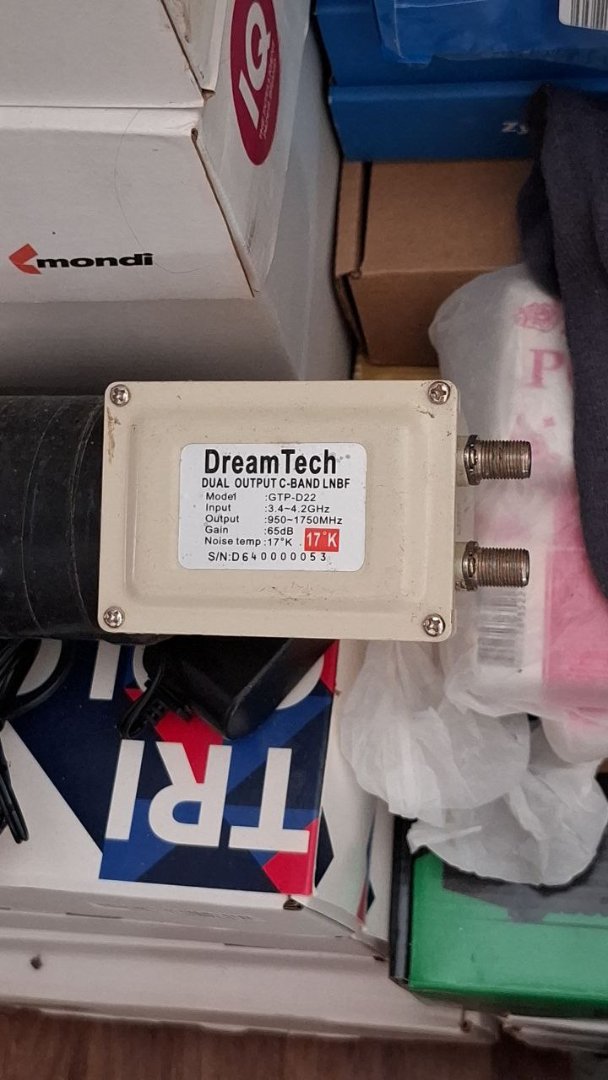

albert84 Posted July 3, 2025 Posted July 3, 2025 (edited) Вот такой, может кто может продать, там отдельно выход V и отдельно выход H Edited July 3, 2025 by albert84 Вставить ник Quote
sky star Posted July 3, 2025 Posted July 3, 2025 Может быть ортоплексор под два фланцевых конвертора будет не хуже , а даже и лучше Вставить ник Quote
Глеб Высоцкий Posted July 3, 2025 Posted July 3, 2025 1 час назад, sky star сказал: Может быть ортоплексор под два фланцевых конвертора будет не хуже , а даже и лучше Однозначно лучше, только сильно дороже и сильно сложнее найти. Учитывая огромное количество брошенного спутникового барахла, особенно С-диапазона, возможно, самый простой вариант - поставить две отдельные антенны с обычными "одиночками", одну на Н (L) , другую на V (R). Вставить ник Quote
sky star Posted July 3, 2025 Posted July 3, 2025 Ортоплексор где то был и не один вроде ) Вставить ник Quote
Глеб Высоцкий Posted July 3, 2025 Posted July 3, 2025 В основном, были "белковские", точеные из алюминия. В монолите с облучателем под офсет - на осестмметричную тарелку встанут криво. Ещё были такие конаертеры по стэк-технологии, с уплотнением двух поляризаций в один кабель. Выход один, но внутри два гетеродина - 5150 и 5750. Правда, они не захватывают "ямаловские" стволы ниже 3700. Вставить ник Quote
sky star Posted July 3, 2025 Posted July 3, 2025 У меня от AsiaSat были вроде , чисто V / H Вставить ник Quote
