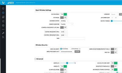

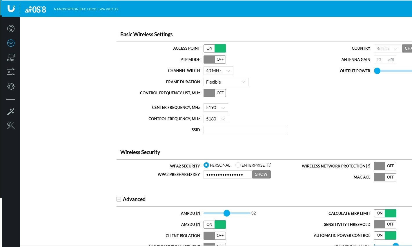

Просто_Связист Posted July 2, 2025 Posted July 2, 2025 (edited) Добрый день, не могу настроить PPPoE. При схеме: на микротике PPPoE сервер, к нему подключена NanoStation 5AC Loco AP PtMP Bridge дальше по радио NanoStation 5AC Loco Station PtMP Bridge, после ноутбук спокойно подключается по PPPoE к микротику. А вот если перевожу крайнюю NanoStation из режима Bridge в режим Route и настраиваю на ней PPPoE она не в какую не подключается по радио к микротику. На микротике на порту куда подключена AP вижу pppoe discover пакеты, в логе нет никаких ошибок и ничего связанного с установлением подключения по PPPoE. MTU и MRU на микротике и NanoStation 1480. В логе NS: Timeout waiting for PADO packets, Unable to complete PPPoE Discovery. Подскажите куда копать, куда смотреть?)) Edited July 2, 2025 by Просто_Связист Вставить ник Quote
Saab95 Posted July 2, 2025 Posted July 2, 2025 База должна работать в режиме AP WDS, клиент в Station WDS - у вас так? Настройки, тип шифрования - идентичен у микротика и наносов? Вставить ник Quote
Просто_Связист Posted July 3, 2025 Author Posted July 3, 2025 А где в airOS 8 ставить режим WDS, он разве там не автоматически ставится? Шифрование выключено и там и там. Вставить ник Quote
