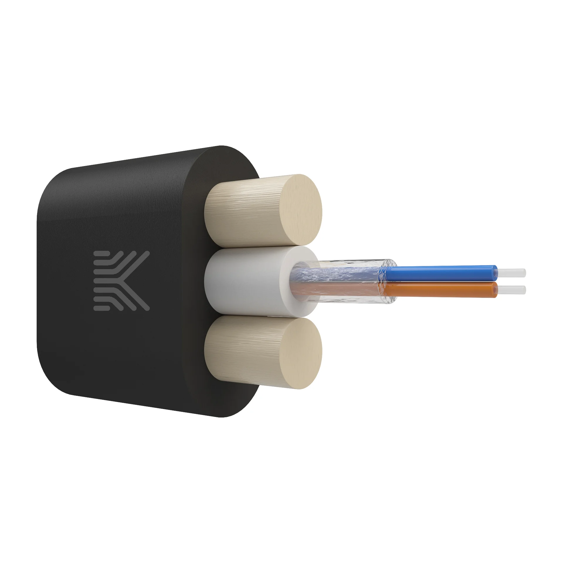

Gromozeka Posted July 1, 2025 Posted July 1, 2025 Коллеги, добрый день. Подскажите пожалуйста, есть ли вменяемый технологический инструмент или способ разделки дропового кабеля ВОКС такого вида. https://shop.nag.ru/catalog/01919.opticheskij-kabel/06006.kabel-opticheskij-podvesnoj-adss/51327.kos-okdp-2h657-tp-15kn Вставить ник Quote

Gromozeka Posted July 2, 2025 Author Posted July 2, 2025 Коллеги, тот инструмент что здесь указали, не подойдет, он только для мягкой оболочки, типа как на кабелях ШВВП, ПВС, где виниловая оболочка. А у указанного кабеля полиэтилен высокой плотности... Он и хорошим ножем с трудом режется. Вставить ник Quote

passer Posted July 14, 2025 Posted July 14, 2025 @Gromozeka А этот кабель разве нельзя разделывать как любой другой диэлектрик, в том числе и круглый диаметром вплоть до 7мм - надрезать конец так чтобы прутки оказались в разных половинах и дальше держась за концы прутков в оболочке - разорвать кабель на нужную длину как банан? Немного практики и с круглым всё получается, а плоские они понежнее будут. Вставить ник Quote
Khabarovsk Posted August 21, 2025 Posted August 21, 2025 Вот такой стриппер сразу зачищает. Он специально под дроп-кабель заточен. Сразу оговорюсь - что зачищать надо маленькими кусками. В основном для оконечивания фастконнекторами используется. Хотя можно и под сварку зачистить Вставить ник Quote
intergeo26 Posted August 22, 2025 Posted August 22, 2025 5 часов назад, Khabarovsk сказал: Вот такой стриппер сразу зачищает. Он специально под дроп-кабель заточен. Сразу оговорюсь - что зачищать надо маленькими кусками. В основном для оконечивания фастконнекторами используется. Хотя можно и под сварку зачистить Если тот дроп, который на картинке то этот стриппер не подходит. Вставить ник Quote
passer Posted August 22, 2025 Posted August 22, 2025 7 часов назад, Khabarovsk сказал: Вот такой стриппер сразу зачищает. Он специально под дроп-кабель заточен. Сразу оговорюсь - что зачищать надо маленькими кусками. В основном для оконечивания фастконнекторами используется. Хотя можно и под сварку зачистить Разве такие стриперы не для FTTH-кабеля типа бабочка и патчкордного кабеля для внутренней прокладки? Круглый или плоский диэлектрик диаметром больше 4мм в него не влазит... Вставить ник Quote
Khabarovsk Posted September 16, 2025 Posted September 16, 2025 (edited) Если это такой кабель как на видео, то ДРОП кабель такой можно не только для внутренней прокладки использовать. К ним есть спец-арматура для подвеса. Я себе домой таким кабелем интернет от дропмуфты подавал. В моем случае конечно лучше бы с тросом дроп был, так как бывают обледенения, но у меня пролет маленький от опоры - и так пойдет. Но вообще это тот стрипер вроде. А если у вас дроп немного больше чем такой - то я такой просто ножом разделывал. откусываешь боковые силовые элементы, делаешь каждые 15-20 см надрезы на изоляции и кусками по 15-20см снимаешь оболочку (длиннее куски если снимать - бывает рвутся волокна) Edited September 16, 2025 by Khabarovsk Вставить ник Quote
