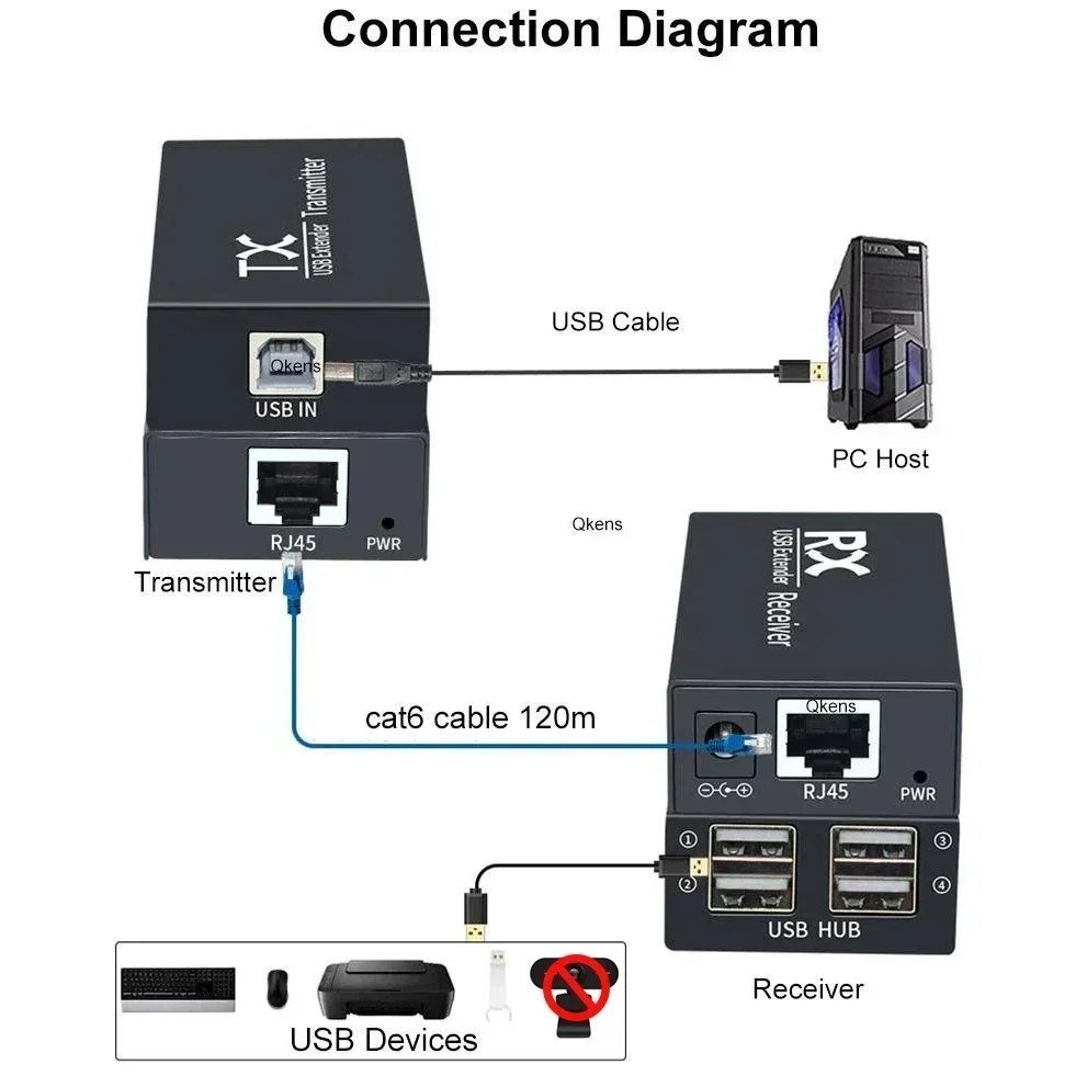

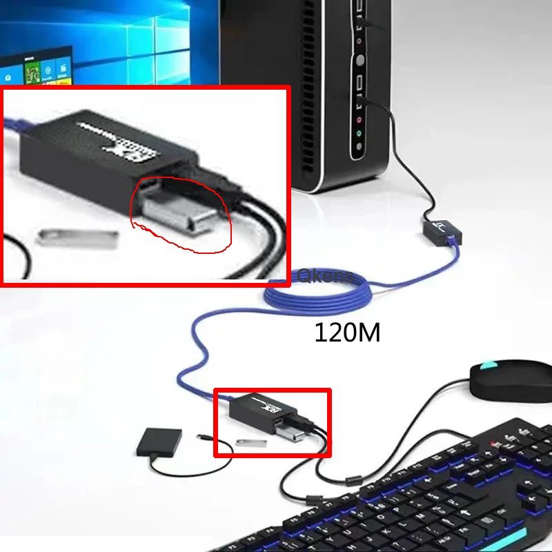

BranduleTT-89 Posted July 2, 2025 Author Posted July 2, 2025 В 01.07.2025 в 01:27, sheft сказал: на алике вроде как usb3.0 https://aliexpress.ru/item/1005009278136262.html?sku_id=12000048587440366&spm=a2g2w.productlist.search_results.8.30232533eO08yB только ни характеристик, ни отзывов В 01.07.2025 в 02:13, straus сказал: Ну если уж на то пошло - https://www.amazon.com/AV-Access-Extender-HDBaseT-330ft/dp/B0DHRMNDRP Ценник - четверть тысячи долларов (без стоимости доставки). Есть на алиэкспресе подобное и легче соединяемое с беспроводным Ethernet-мостом https://aliexpress.ru/item/1005007927315764.html Но что у него зачеркнуто из USB устройств (рис 2), не накопитель ли ? И использует ли такой удлинитель IP протокол ? Вставить ник Quote

straus Posted July 2, 2025 Posted July 2, 2025 Вэб-камера зачёркнута. И ещё нигде в описании не указана не только скорость USB, но даже версия стандарта 2.0 или 1.1. Млять! Для пропуска HDMI без упаковки нужна полоса 10.2 Gbit/s. Плюс USB 2.0 480 Mbit/s. Какой нахрен IP? Почти 11 Gbit/s, даже 10-гигабитного эзернета недостаточно. Вставить ник Quote
