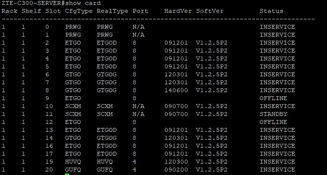

Есть OLT с такой конфигурацией как на скриншоте. Купили новую GTGOG плату в 8 слоте у которой другая Hardver по сравнению с остальными и она тупо не работает (не видит ону в неизвестных). На OLTе такой же модели, но с прошивкой 1.2.5P3 уже всё видит и работает. Собственно вопрос, какую последовательность действий нужно проделать чтобы перейти на прошивку 1.2.5P3? Есть архив с файлами gtgog.bt, gtgog.fw и gtgog.mvr. Если их закинуть на олт и перезагрузить плату, то в версии 8 слота станет 1.2.5.P3, но SCXM остаются 1.2.5P2. Мне нужно для полного перехода на новое ПО так же обновить SCXM карты? Где в таком случае можно вообще найти прошивку для них, т.к. в интернете вообще не нашел.
