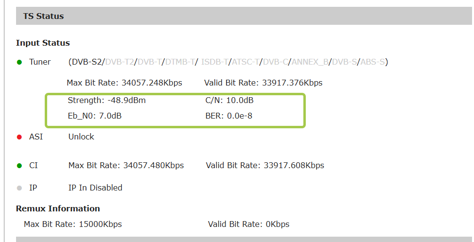

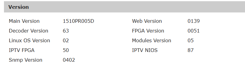

Добрый день. Имею PBI-1510p-22S2 версия ПО 1510PR005D. Замечаю, что он периодически перестает отдавать данные по SNMP в систему мониторинга об уровне сигнала и т.д, и в том числе эта информация пропадает со страницы Status веб интерфейса. Особенно заметно это в моменты интерференции, но и сейчас чтото активно. Вопрос:
1. Можно ли как-то почитать логи ресивера, например через telnet, чтобы понять с чем проблема?
2. На какую прошивку рекомендуете обновиться, в надежде что станет лучше?
3. С каким блоком ресивера может быть проблема? Это чинится?

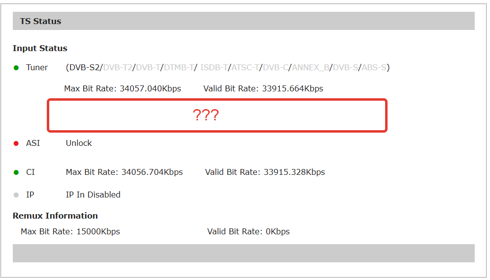

Проблема в том, что эти показатели пропадают и на веб-интерфейсе. Проблема наверное в этом, и по SNMP уже нечего передавать.
Нашел прошивку  1510PR008F - обновлю после праздников

корень проблемы как я понимаю не в SNMP, а в том что сам ресивер, даже себе на интерфейс перестает отображать данные по RF (выше приложил скриншот). Получается SNMP работает, просто ей нечего передавать. Вряд ли мы своими частыми обращениями по SNMP  ломаем измерения ресивера по RF...
как раз ими на 99 % и ломаете
кантонцы вообще рекомендуют как можно меньше бомбить запросами ,
если снимать данные , то самые необходимые и делать это разумно
зачем рисовать графики с частотой раз в 10 сек я так и не смог понять ,
что это даст истины не открылось
Когда у меня стал валиться оптический SAT передатчик на удаленном антенном посту ,
понять что происходит не доброе , хватило параметров Eb_No и С/N снятых 1 раз в 4 часа
