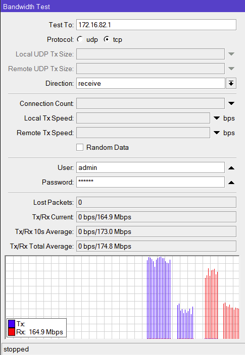

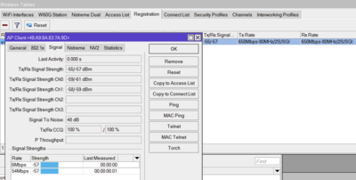

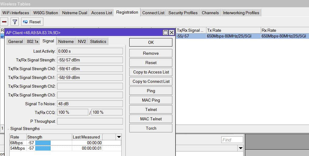

Еще раз вернусь к своим баранам.
Заметил что падение скорости через радиомост есть только на TCP трафике, UDP пакеты ходят нормально. При том что по cpu нету полки. Режет скорость по TCP примерно в два раза относительно UDP.
РОС 6, обновил до 6.49.19. Какие есть мысли ?
При том что по радиочасти проблем нет. image.thumb.png.80be90105ac5cfa4c6caa60591cabdc7.png
Если UDP летит как надо, а TCP режет в два раза, значит ли это что копать нужно в сторону MTU ?
6 часов назад, npokypop сказал:
Каналы Ваши или аренда? Чистый инет по кабелю или есть места wifi/lte? Из моего опыта, если железо точно может фрагментировать на скорости провайдера (как пример у меня железо cisco, каналы разные, но железо с mtu 1300 может прогнать 150-200 мбит с ipsec поверх zbf, qos с нагрузкой 55% как факт) и если на канале от провайдера у меня нет моей скорости допустим 150 мбит то это полюбому провайдер где то мандрит
11 часов назад, npokypop сказал:
Так тест по TCP можно запустить с меньшим размером МТУ и проверить работу. Если на пакетах вроде 1300 байт скорость в норме, а по мере увеличения снижается - дело в этом.
Нужно еще раз проверить настройки оборудования, снять конфиги через экспорт и проверить нет ли чего-то лишнего.
24 минуты назад, Saab95 сказал:
Проверим.
Для протокола с гарантированной доставкой TCP и каналов с большой и негарантированной задержкой важен размер окна протокола.
В UDP подтверждения доставки нет, и соответственно, его никто не ждёт, прежде, чем отослать следующую порцию данных.
