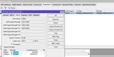

npokypop Posted June 7, 2025 Posted June 7, 2025 По рекомендации Сааба, решил, один луч сети из 3-х радиомостов, общей протяженностью около 23км, перевести с L2 транспорта на L3. Что в итоге получил деградацию луча из 100мбит до 20мбит, потери на каждом хопе около 20%. На L2 такого не было, и все 90-100 мбит летали в обе стороны. 90-100мбит всего потому что в луче есть устройства с 100мбтными портами. Куда попать? MTU ? Дробление пакетов ? Вставить ник Quote

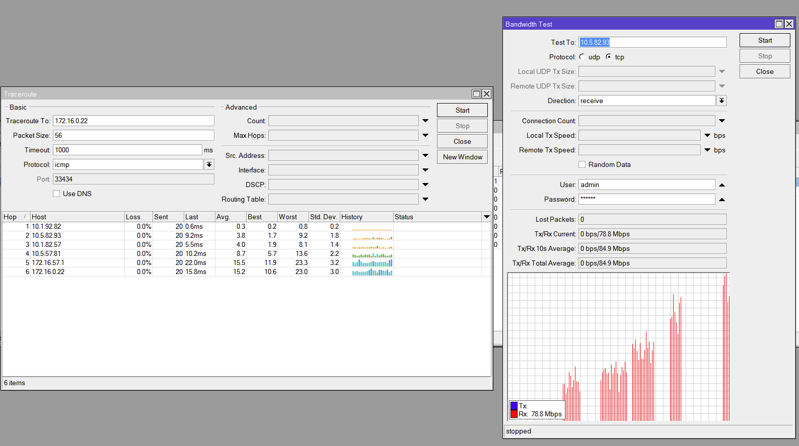

sheft Posted June 7, 2025 Posted June 7, 2025 10 часов назад, npokypop сказал: Куда попать? MTU ? Дробление пакетов ? сколько всего осталось за кадром.... голый wifi, nstreme, nv2? если nv2 какой tdma period size? wds, vpls? по скрину потерь на хопах нет, откуда 20% Вставить ник Quote

npokypop Posted June 7, 2025 Author Posted June 7, 2025 5 часов назад, sheft сказал: сколько всего осталось за кадром.... голый wifi, nstreme, nv2? если nv2 какой tdma period size? wds, vpls? по скрину потерь на хопах нет, откуда 20% Сегодня постараюсь сделать расширенный отчет, но пока по вопросам. nv2 tdma period size - 2ms потери не в пакетах, а в просадке скорости (потока) Вставить ник Quote

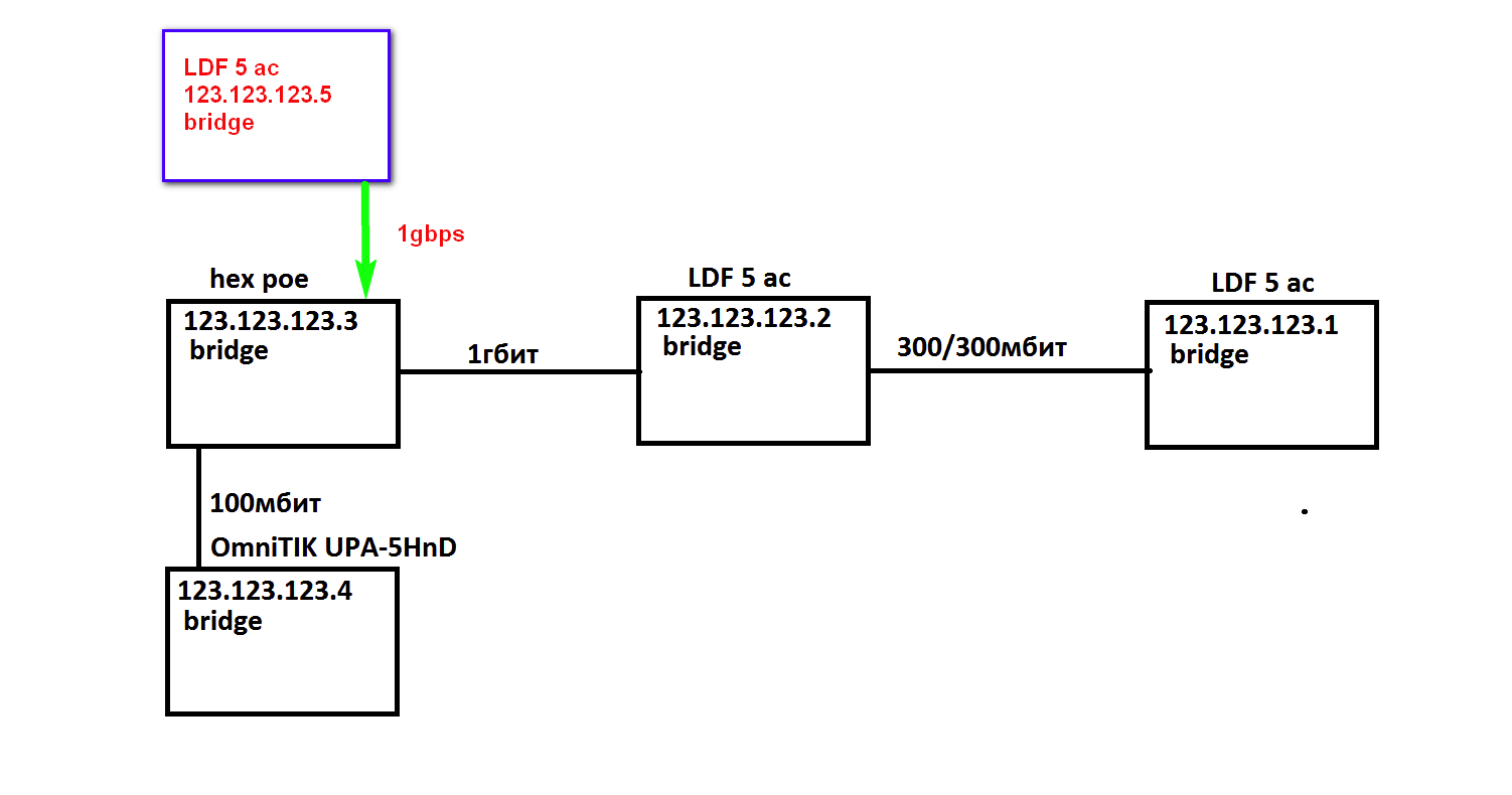

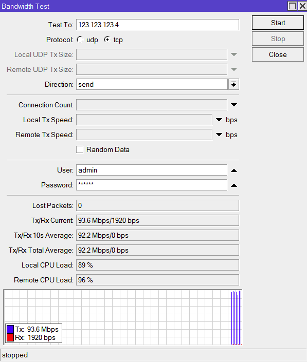

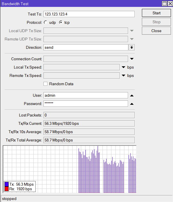

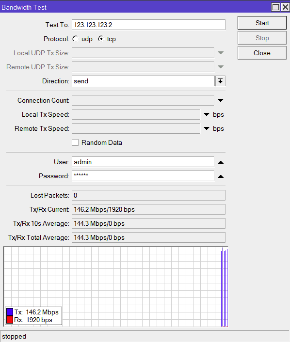

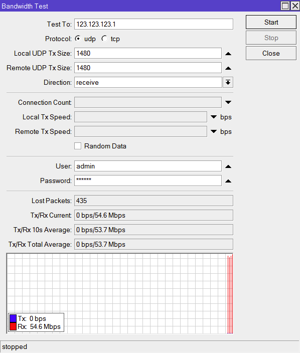

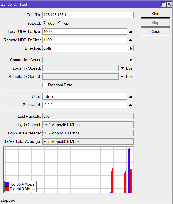

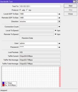

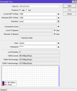

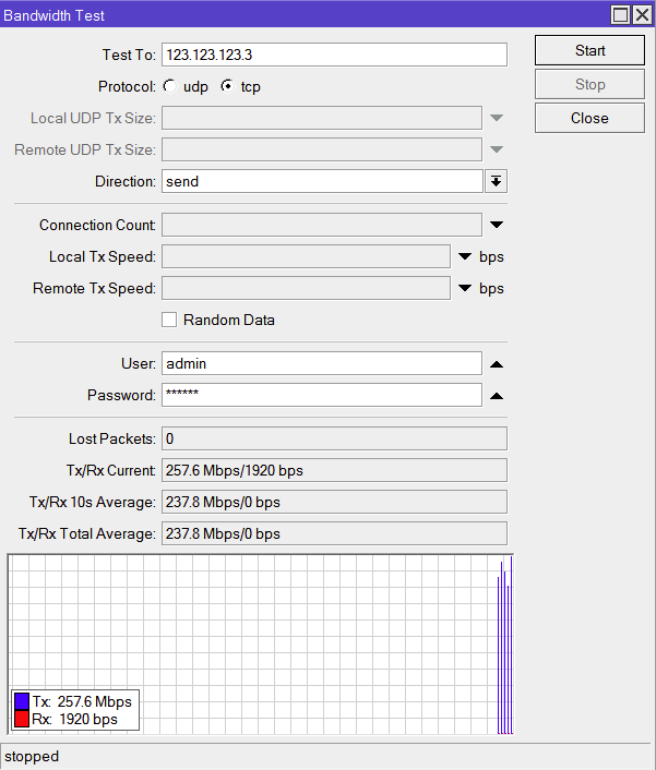

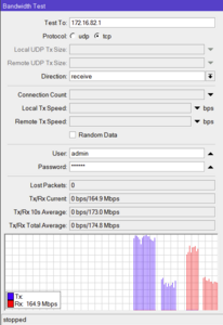

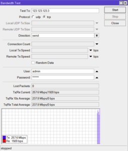

npokypop Posted June 16, 2025 Author Posted June 16, 2025 Привет всем, не могу решить задачу, почему Rx канал режется в два раза, при этом Tx в норме. Проверяю скорость через BWT. Между 123.123.123.1 - 123.123.123.2 Между 123.123.123.2 - 123.123.123.3 Между 123.123.123.3 - 123.123.123.4 А теперь сквозной тест. Между 123.123.123.1 - 123.123.123.4 Скорость падает почти в 2 раза. Везде bridge, MTU одинаковый. Почему сквозной трафик резется в два раза ? Вставить ник Quote
tcup Posted June 16, 2025 Posted June 16, 2025 попробуй udp и размер пакета занизить в тесте Вставить ник Quote
npokypop Posted June 16, 2025 Author Posted June 16, 2025 1 час назад, tcup сказал: попробуй udp и размер пакета занизить в тесте без изменения. фаервол пустой, никакие qos или очереди тоже не настроены, просто голые чистые микроты. При этом Tx летит на скорости порта Вставить ник Quote

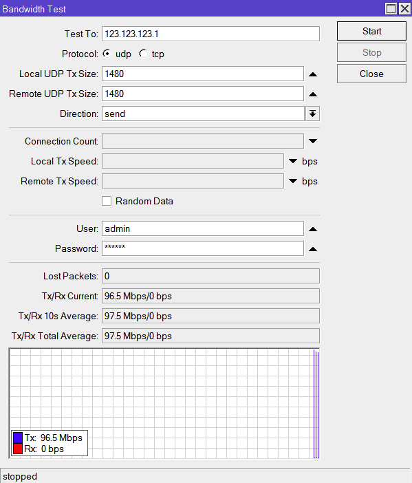

tcup Posted June 16, 2025 Posted June 16, 2025 @npokypop 1400 выставь, у меня что-то около 1472 радикально менялось Вставить ник Quote
npokypop Posted June 16, 2025 Author Posted June 16, 2025 Только что, tcup сказал: @npokypop 1400 выставь, у меня что-то около 1472 радикально менялось пробовал, нет изменений вчера уже даже сделал даунгрейд на 6.49 Вставить ник Quote

npokypop Posted June 16, 2025 Author Posted June 16, 2025 2 часа назад, mafijs сказал: Ну а посмотреть загрузку CPU Omnitik, там слабенький mipsbe Ну так на тесте 4-3 он выдает скорость порта и проц далеко не в полке. Вариант с ЦПУ точно отпадает. Уже пробовал и L2 трафик гнать и L3, таже фигня. При том что тест 5-1 выдает как надо. Думаю вопрос какой то фрагментации фреймов, только почему фрагментируются фреймы прилетевшие с 100-мбитных интерфейсов, а с гиговых все отлично, Вставить ник Quote
