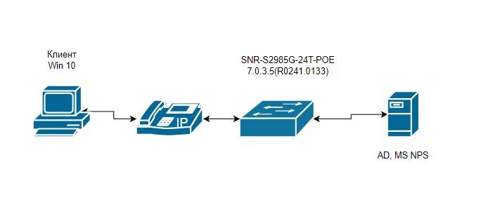

Добрый день! Пытаюсь настроить 802.1x на коммутаторе SNR-S2985G-24T-POE по схеме ниже.
Компьютер подключен через ip телефон, при настройке dot1x на коммутаторе проходят попытки подключения но при этом выскакивает ошибка в логах, радиус сервер не может распознать содержимое либо что используется политика которой нет. Причем запрос прилетает только пару раз потом от коммутатора тишина. И через время отваливается телефон(настроен voip vlan 233). При этом компьютер попадет в гостевой vlan и доступен. на другом коммутаторе juniper EX4200 это все прекрасно работает.

Добрый день.
Обновил прошивку коммутатора до SNR-S2985G-48T(24T_8T)(POE)(UPS)(RPS)_V702R101C015, авторизация прошла, но телефон не захотел работать.
Переделал конфигурацию на следующую:
Цитата
switchport mode hybrid
 switchport hybrid allowed vlan 192;232-233 untag
 switchport hybrid native vlan 192
 dot1x enable
 dot1x port-method macbased
 dot1x macbased guest-vlan 192
 dot1x max-user macbased 5
И все заработало.
