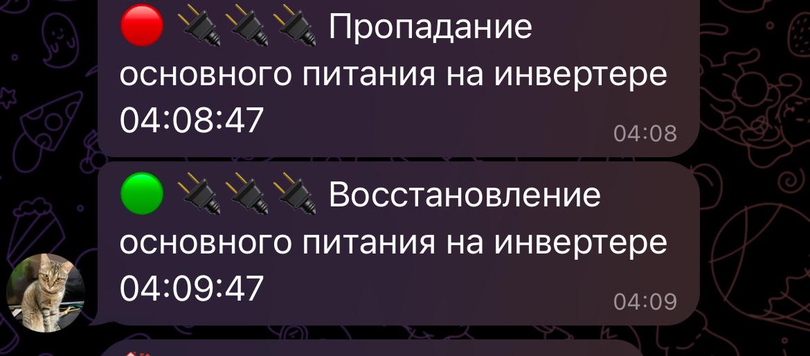

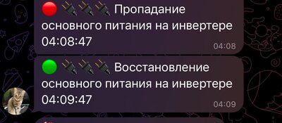

Я использую заббикс на распберри но оно сдыхает уже, много железок приволок домой 😞
ну чет такое шлет и уже хорошо
