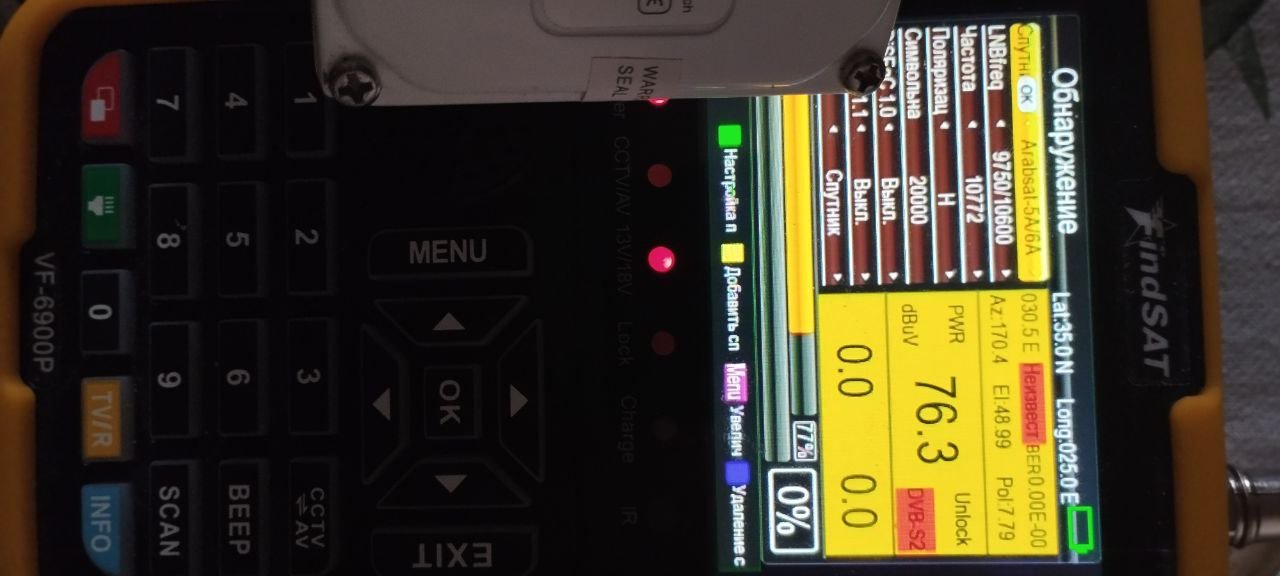

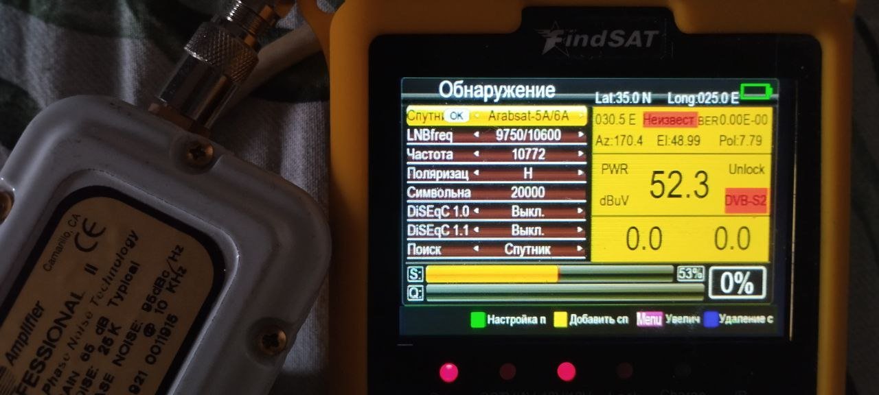

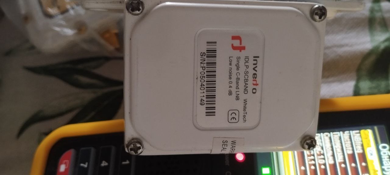

Посмотрите пожалуйста, вот си конвертер Калифорния 25 к  с лампочкой красной по прибору подключено дает мало % шум, для сравнения Инверто дает намного болmше шум %... Это значит что на тарелке на облучателе Калифoрния завалит % качества сигнала ????
Edited by albert84
Господин хороший.
Вы что пытаетесь измерить??? И чем??
На фото у Вас конвертер С-диапазона. В меню настроен конвертер Ku диапазона (гетеродины 9750/10600).
Захвата сигнала нет (шкала качества по нулям).
То есть Вы просто подключили LNB (без антенны, на столе) и смотрите выходной уровень на некоей произвольной частоте? Так он зависит в первую очередь от усиления LNB, которое, по большому счету, не нормировано. Значение имеет не абсолютный уровень шума, а отношение мощности сигнала к мощности шума (SNR), которое можно измерить только при наличии сигнала.
Ну и измеритель у Вас - либо бытовой ресивер, либо сатфайндер маде ин КНР - он измеряет всё исключительно в попугаях.

1. Способом, который пытается использовать ТС, невозможно ни измерить, ни оценить примерно, ни даже сравнить шум двух разных конвертеров. Почему - я написал выше словами, понятными инженеру. Если надо на пальцАх для чайников - дайте знать, объясню.
2. Коэффициент шума или шумовая температура спутниковых конвертеров имели значение на заре спутникового телевидения/спутниковой связи, в 80-х...90-х гг. прошлого века. С тех пор сильно изменились технологии. У современных конвертеров, даже дешманских, тепловые шумы настолько низкие, что реально начинают сказываться на качестве приёма на антеннах 5м+.
То что вы написали выше, написано словами понятными не только инженеру, но и даже должно быть понятно помощнику техника в этой области. Да вот только к сожалению судя по вопросам топик стартера, это не его случай.
И кроме того, как вы точно это уже заметили, чтобы что-то мерить в этой отрасли надо иметь измерительный прибор, а судя по его фотографии, всё что у него есть, это китайская игрушка, которая ни чего мерять не может в принципе.
