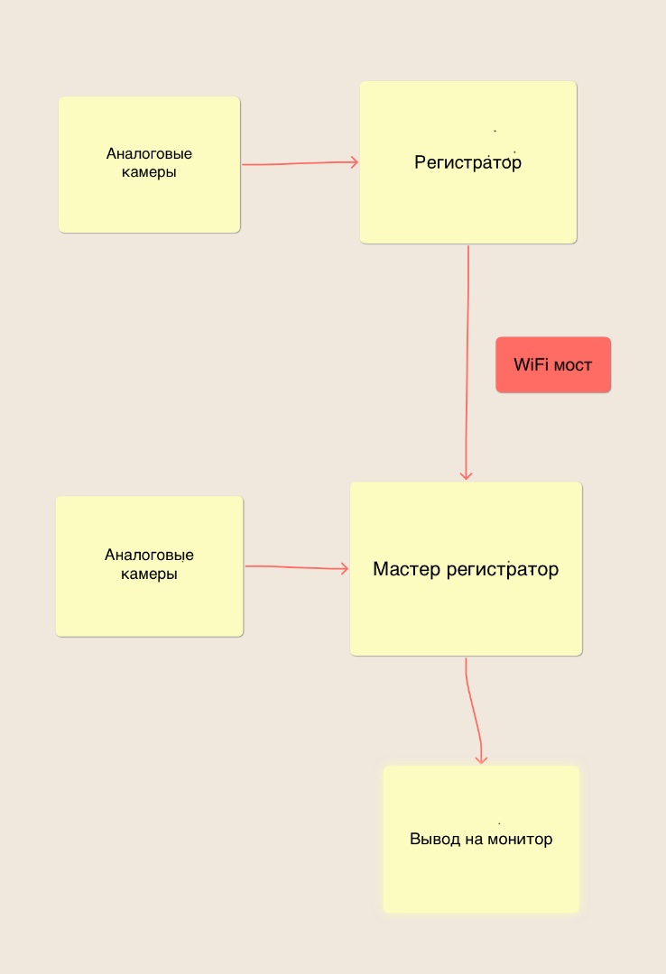

Unconquered Posted May 25, 2025 Posted May 25, 2025 (edited) Приветствую! Возможно ли завязать регистраторы между собой WiFi мостом типа - LiteBeam 5ac чтобы получать картинку с них? Камеры аналоговые LAN порт в регистраторе есть Edited May 26, 2025 by Unconquered Вставить ник Quote
straus Posted May 25, 2025 Posted May 25, 2025 В видеонаблюдении не существует никаких ресиверов. Есть регистраторы. Предложенная схема в 98 % случаев работать не будет. Остальные 2 % на случай, когда мастер гибридный, и обладает определёнными функциями, а слейв тоже обладает определёнными функциями. И при этом качество изображения со слейва будет очень низким. Вставить ник Quote

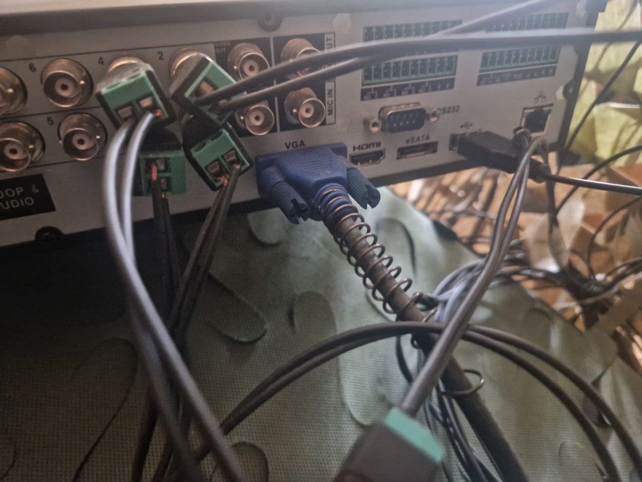

Глеб Высоцкий Posted May 26, 2025 Posted May 26, 2025 16 часов назад, Unconquered сказал: Возможно ли завязать регистраторы между собой WiFi мостом ... чтобы получать картинку с них? Таки судя по мануалу - в принципе можно. Только, имхо, не по вашей схеме с "мастером" и "слейвом". По любасу понадобится компьютер. Два регистратора (полагаю, одинаковых) надо подключить к одному ПК по сети с одинаковым "рангом". При этом физически один может быть подключен локально медью, а второй удаленно по WiFi. Т.е. в схеме должен быть еще некий свитч. На ПК должен быть установлен фирменный софт (в мануале на ссылке - PSS 4.0). Либо поставить два отдельных монитора, на одном смотреть локальный регистратор напрямую через VGA, на другом - удаленный регистратор по сети через ПК с IE. 16 часов назад, straus сказал: при этом качество изображения сос слейва будет очень низким Да одинаковым оно будет. Соответствующим разрешению аналоговых камер (720х576х25fps максимум) 9 часов назад, KonBez сказал: аналог может пробить до 500 м с усилителями без особых проблем На фото камеры подключены к коаксиальным входам (BNC) через "балуны" - т.е. не коаксиалом, а витой парой (если не чем похуже...). Вот это может и реально снижать качество картинки, и усложнить удлинение линий - если выносить камеры. Теоретически можно вынести и сам регистратор. Если использовать выход видео BNC и чистый коаксиал, на 500 м работать не будет сто пудов, понадобится специальная железка - видеокорректор. По витой паре с балунами - не имею такого опыта, но, полагаю, будет еще хуже. Вроде есть удлинители HDMI (в том числе беспроводные). Но они работают край на 100-150м и стоят столько, что дешевле сменить всю систему на IP. И управления удаленного регистратором не будет. Вставить ник Quote

straus Posted May 26, 2025 Posted May 26, 2025 В 26.05.2025 в 16:37, Глеб Высоцкий сказал: В 26.05.2025 в 00:35, straus сказал: при этом качество изображения со слейва будет очень низким Да одинаковым оно будет. Соответствующим разрешению аналоговых камер (720х576х25fps максимум) Нет. Аналоговые DVR выдают в сеть довольно низкий битрейт. Поэтому на гибридный мастер со слейва придут потоки с низким разрешением и малой частотой кадров. Например, многие DVR из сигнала камер стандарта D1 или 960H в сеть отдают только 640х480 при 8 к/с. Поэтому независимо от того, принимать на компьютер или на гибридный регистратор, каналы со слейва будут ограничены именно таким низким качеством. Блин, да вон прямо в мануале написано про запись: Разрешение и скорость записи на канал 704х576 - 6 к/c 352x288 - 25 к/с Либо 704х576 - 6 к/c 704х288 - 12 к/c 352x288 - 25 к/с И только у одной модели (в серии RS, а у ТС серия RM) 960х576 – 25 к/с 904х576 – 25 к/с 704х288 – 25 к/с 352х288 – 25 к/с Тоже самое уйдёт и в сеть основным потоком. В 26.05.2025 в 16:37, Глеб Высоцкий сказал: На фото камеры подключены к коаксиальным входам (BNC) через "балуны" - т.е. не коаксиалом, а витой парой (если не чем похуже...). Там вообще какое-то идиотское подключение. Похоже на два коаксиала в один разъём. Причём это не балуны! Вставить ник Quote
Глеб Высоцкий Posted May 27, 2025 Posted May 27, 2025 15 часов назад, straus сказал: Тоже самое уйдёт и в сеть основным потоком Я не читал мануал, просмотрел "по диагонали". Но в принципе, не факт. На запись низкий битрейт обоснован - экономия объёма диска. А в сеть-то чего экономить? 15 часов назад, straus сказал: Причём это не балуны! Да балуны они, как есть, галимые. Вставить ник Quote
straus Posted May 27, 2025 Posted May 27, 2025 Нет, не балуны. Это BNC-штекера с зелёной клеммной колодкой. У меня таких сотни. Вставить ник Quote
straus Posted May 27, 2025 Posted May 27, 2025 7 часов назад, Глеб Высоцкий сказал: Но в принципе, не факт. На запись низкий битрейт обоснован - экономия объёма диска. А в сеть-то чего экономить? Это не экономия сети, а аппаратное ограничение кодера в этих моделях. Не успевает он быстрее паковать. Вставить ник Quote
Глеб Высоцкий Posted May 28, 2025 Posted May 28, 2025 16 часов назад, straus сказал: Нет, не балуны. Это BNC-штекера с зелёной клеммной колодкой. У меня таких сотни. Так и балун выглядит точно так же - BNC штекер с зелёной клеммной колодкой, просто между ними трансформатор стоит. Пару месяцев назад демонтировали одну такую систему, если не сотни, то штук сорок было. Пошло в помойку за древностью. 15 часов назад, straus сказал: Это не экономия сети, а аппаратное ограничение кодера в этих моделях. Я дико извиняюсь, но в принципе, чем проще кодер, тем больше он выдает битрейт (при том же качестве, ессно). Вставить ник Quote
