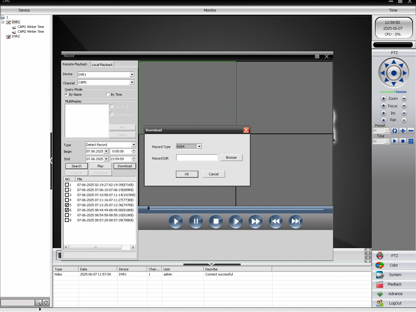

straus Posted June 7, 2025 Posted June 7, 2025 В 07.06.2025 в 00:12, Saab95 сказал: Еще раз напишу вводную - случилось некое событие и никто не знает точного времени, не знает какие камеры нужно смотреть и т.п. Нужно просто взять сохранить записи по всем камер за сутки, при чем разом на некий носитель, что бы уже после кто угодно мог их просматривать для поиска информации. Не, ты мне объясни: в чём проблема? Вот это ещё аналоговый регистратор 2012 года выпуска. Был куплен за цену менее 2 долларов! Вставить ник Quote
