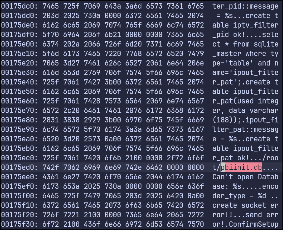

Залил в u-boot через tftp rootfs от 3000-й серии ядро перестало падать и дальше руками через флешку восстановил скачанные с nag.files ПО для работы, web , ИТП. У меня еще были некоторые данные от 8000 на флешке))  но версия ПО которая была установлена старше той которая была до этого залита. А вообще перепрошивку делал т.к после перезагрузки устройство не восстанавливало настройки по аудио каналам)) хотя в web показывает корректные данные. Приходилось нажимать "apply" и только после этого настройки применялись.
Я решил посмотреть что выдает 8000.bin и ошибок никаких нет ) увидел что он обращается к pbiinit.db и работает с таблицей encode в которой как раз и хранятся значения аудио каналов , но настройки все равно выбирает дефолтные в значение 0. Крч, может это баг какой хз) кстати все остальные настройки он корректно подтягивает.
Может я конечно что-то не так понимаю) Но вроде настройки он оттуда берет т.к в stdout 8000app.bin выплевывает попытку создания таблицы а потом пишет что таблица существует. Может знающие подскажут что делать )
