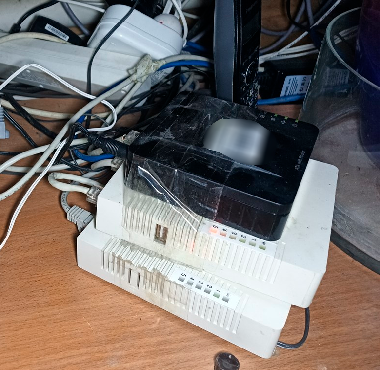

vurd Posted June 5, 2025 Posted June 5, 2025 19 часов назад, passer сказал: Сааб на многих так действует. Его надо принимать умеренно, желательно с несерьезным настроем. Обычно всё понятно. Ставим микротик в виртуалку в микротике. Потом еще один такой же микротик. А потом еще... Я тут, к слову, недавно видел у конечного клиента наших коллег\конкурентов, которого мы переключали на себя, приложенный концепт по заветам маэстро. Зачем? Не знаю, там был один клиент на всё здание. Плюс еще один на вводе в здание висел с модулем, далее медью до этого стека. Вставить ник Quote
jffulcrum Posted June 5, 2025 Posted June 5, 2025 Картинка напомнила: https://www.yourprops.com/Marvin-s-untraceable-cell-phone-original-movie-prop-Red-2-2013-YP77540.html Вставить ник Quote
