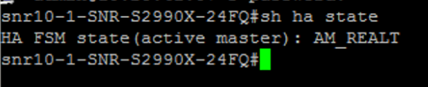

Как проверить настроена ли опция VSF с HA, а не просто VSF? прошивку обновил на ту что с HA, стек создал из 2х SNR-S2990X-24FQ.

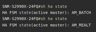

Здравствуйте.
1. Функция VSF HA работает автоматически на данных прошивках, что у вас.
2. Когда Active Master загрузился и два коммутатора определили друг друга в CLI появится надпись 'VSF HA backup is finished'.
3. С помощью команды
"не смог отловить и в логах не нашел "'VSF HA backup is finished'"
Что вы хотели отловить? В логах информация не записывается эта, сообщение появляется в момент, когда формируется стек.
