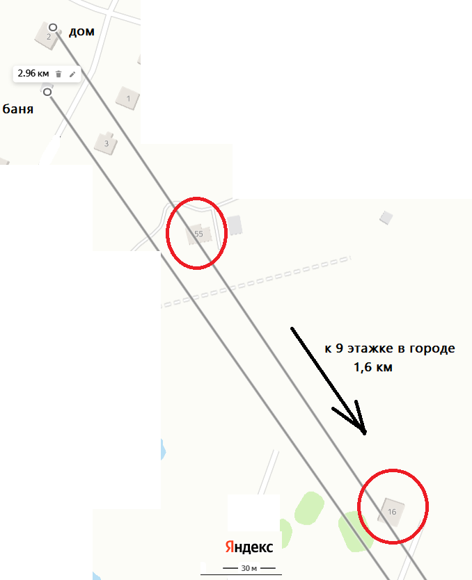

tutaev Posted May 23, 2025 Author Posted May 23, 2025 (edited) прикинул яндекс линейкой. от передатчика к приемнику, в 2х вариантах. сейчас у меня на доме стоит. при этом сигал проходит на пути 2 дома, не учитывая деревьев. если на баню переставлю, то получится между домов... лучше ведь будет?) но провода добавится 30м., или роутер тоже в баню перекинуть?) и как вариант на трубу бани. с мачтой в 2 метра? Edited May 23, 2025 by tutaev Вставить ник Quote
Saab95 Posted May 24, 2025 Posted May 24, 2025 На земле разве нельзя мачту поставить метров 10? Вставить ник Quote
tutaev Posted May 27, 2025 Author Posted May 27, 2025 Можно. Но это значит что то крепкое, с растяжками и прочим? Чтоб не шаталась... Профильная труба 6*6 см? Вставить ник Quote
Saab95 Posted May 28, 2025 Posted May 28, 2025 В 27.05.2025 в 08:25, tutaev сказал: Можно. Но это значит что то крепкое, с растяжками и прочим? Тут круглая труба нужна, не профильная. Например 120-я труба, если ее забетонировать на глубину метра 3, без всяких растяжек. Можно из 3-х частей с уменьшением диаметров сверху, только залезать нужно как придумать. В 27.05.2025 в 08:25, tutaev сказал: Профильная труба 6*6 см? Такая не пойдет, если профильная то 100х100 хотя бы. Вставить ник Quote
