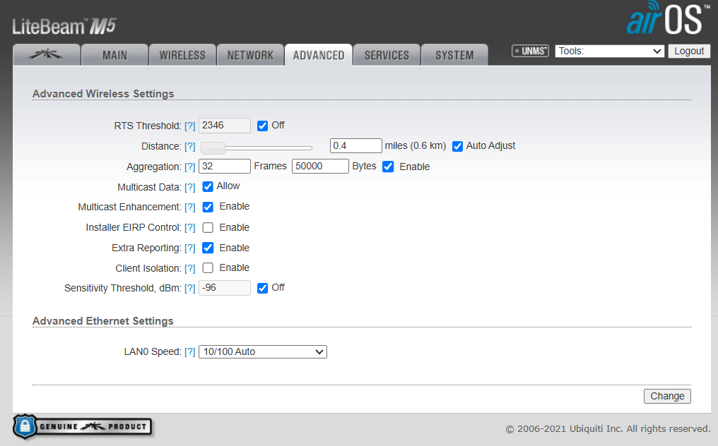

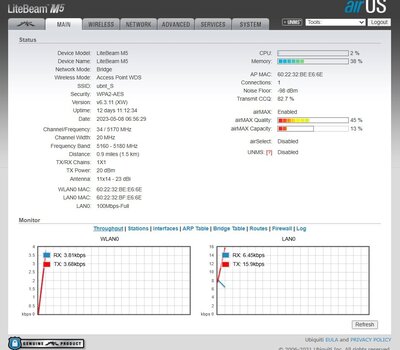

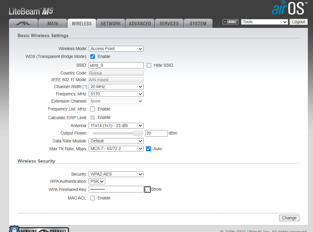

tutaev Posted May 12, 2025 Posted May 12, 2025 (edited) Всем привет. подскажите по настройкам моста, расстояние 1,7км, прямой видимости нет. с города, от крайнего дома, с крыши 9ти этажки, передающая антенна Антенна Ubiquiti LiteBeam M5-23 - LBE-M5-23. а дача за речкой, деревней и деревьями. стоит у крыши 2го этажа принимающая такая же антенна. дома скорость 90+/-. на даче 3+/- может с настройками что то не так? в инструкции антенна до 25 км, правда прямой видимости...) Edited May 12, 2025 by tutaev доп Вставить ник Quote

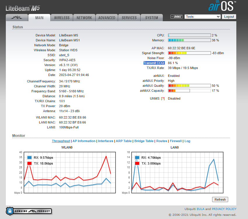

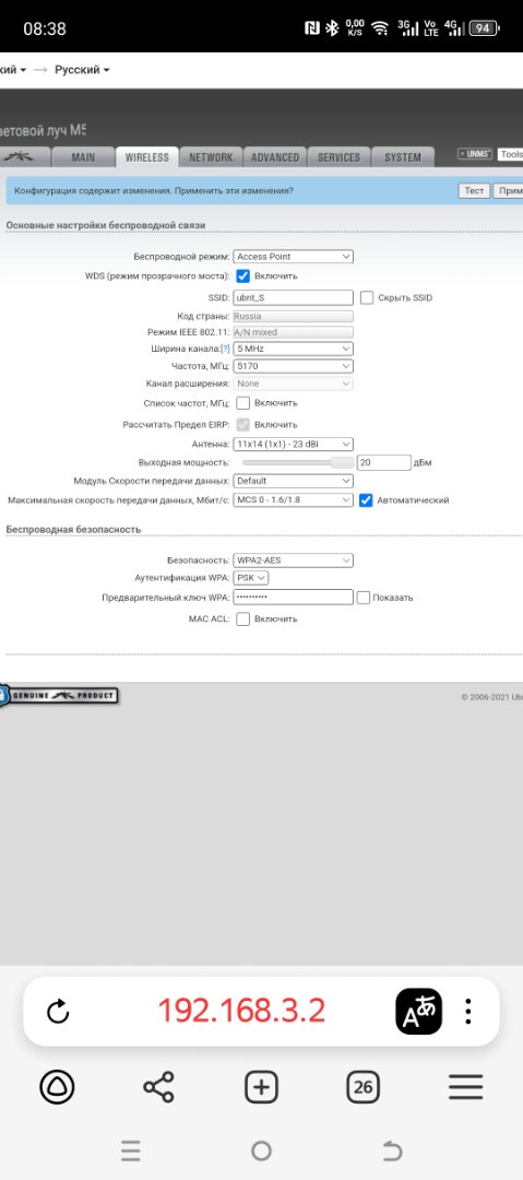

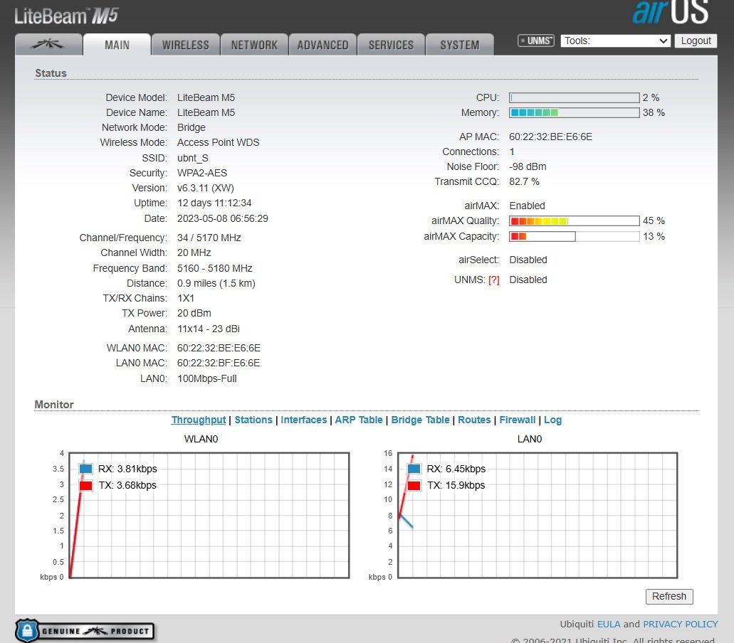

Saab95 Posted May 12, 2025 Posted May 12, 2025 7 часов назад, tutaev сказал: может с настройками что то не так? в инструкции антенна до 25 км, правда прямой видимости...) Самую главную картинку скрина уровней сигналов с абонентской станции не показали. На второй картинке Wireless внизу есть настройки канальных скоростей, там сейчас стоит MCS7 - попробуйте устанавливать значения пониже, например 3 и проверить работу. Скорость. Далее меняйте на 4 и тестируйте, как скорость перестанет увеличиваться тогда опускайте на шаг ниже и оставляйте. Еще полосу 40мгц можно попробовать. И сделайте правильное наведение, не по уровням сигналов, а по реальной пропускной способности. Вставить ник Quote

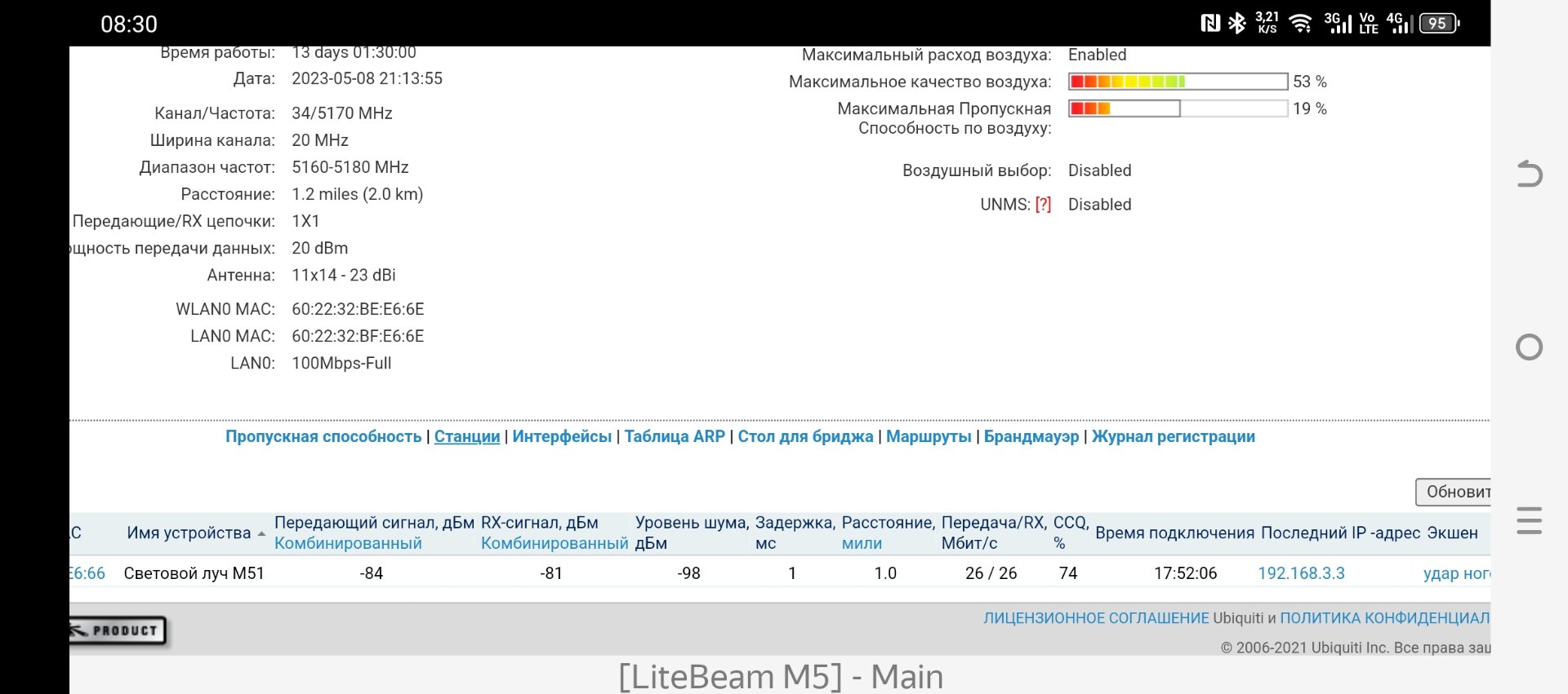

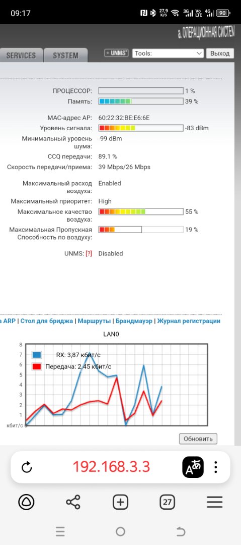

tutaev Posted May 13, 2025 Author Posted May 13, 2025 Не предупредил, что ламер) Где можно открыть картинку сигнала? (Извиняюсь за может глупые вопросы...) Правильное наведение, по цифрам сигнала, а не по уровню антенн? Вставить ник Quote
tutaev Posted May 13, 2025 Author Posted May 13, 2025 Я ведь должен смотрет, чтоб максимально увеличить шкалу: Максимальная Пропускная Способность по воздуху? Уменьшив ширину канала до 5. Попробовав 40 и 20. Вроде шкала больше стала, но% бегает от 10-20. Нет стабильного сигнала. И mcs0. Но может кажется... Вставить ник Quote

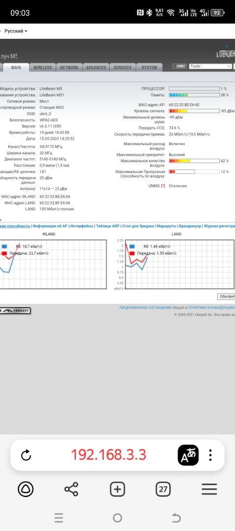

tutaev Posted May 13, 2025 Author Posted May 13, 2025 (edited) Переключился на приемную антенну. Уровень сигнала вижу теперь. Настройками увеличиваю % ? Меняю MCS и ширину канала? Или сразу надо было смотреть и настраивать по приемной антенне?) Edited May 13, 2025 by tutaev Вставить ник Quote
tutaev Posted May 13, 2025 Author Posted May 13, 2025 (edited) Вроде лучше, но Т к постоянно сигнал пилит. Не понятно...)) И почему скорость передачи 39? А не 100 положенных? Скорость приёма понятно что меньше, ТК видимость не очень... Или я что то не понимаю? И вопрос, сейчас провайдер дает 100мб/с. если я увеличу скорость например по другому тарифу на 200мб/с. То передача по мосту тоже увеличится в 2 раза, с 26 на 52 к примеру? Edited May 13, 2025 by tutaev Вставить ник Quote

xabarov Posted May 14, 2025 Posted May 14, 2025 22 часа назад, tutaev сказал: ну, главное работает...) С сигналом -85 можно сказать не работает. 3 часа назад, tutaev сказал: антенна смотрит из города, и слабый сигнал. сомневаюсь, что кому то помешаю... Слабый сигнал у вас на даче, а рядом с домом и по пути линка до леса вполне себе сильный и РЧЦ его легко зафиксирует. 3 часа назад, tutaev сказал: еще вопрос по оборудованию, какое взять по мосту по передаче интернета через 600 метров и 5 домов по пути сигнала? Сигнал через дома не проходит, он может лишь огибать препятствия в пределах зоны Френеля. Если зона Френеля полностью перекрыта, то вам ничего не поможет. Вставить ник Quote

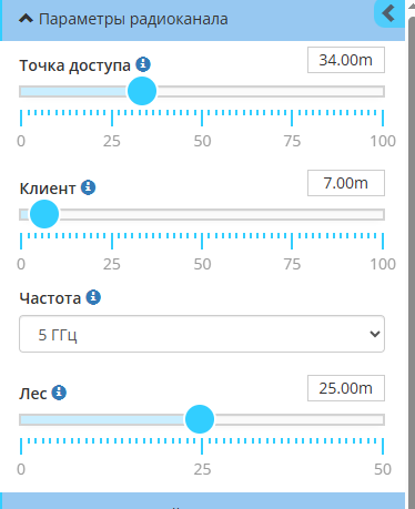

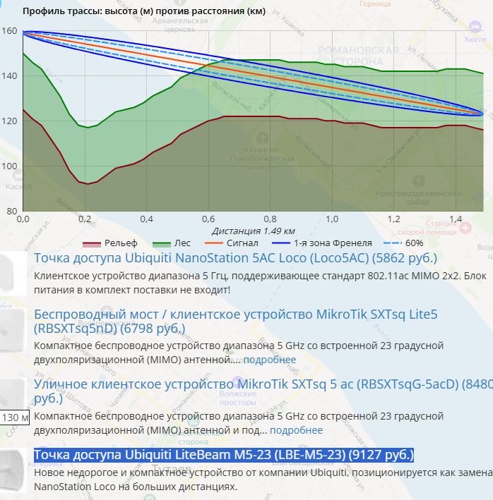

tutaev Posted May 14, 2025 Author Posted May 14, 2025 (edited) по Френелю, нашел сайт https://www.linktest.ru/#frenel и построил схему с города - на дачу: Edited May 15, 2025 by tutaev Вставить ник Quote
witch Posted May 14, 2025 Posted May 14, 2025 Ну дождь пойдет, канал упадет. Всё, что, что можно перекрыто. Нижнею точку на 20 метров минимум поднимать надо. Вставить ник Quote
Saab95 Posted May 14, 2025 Posted May 14, 2025 В 13.05.2025 в 08:31, tutaev сказал: Правильное наведение, по цифрам сигнала, а не по уровню антенн? На вкладке Advanced в пункте aggregation поставьте вместо 32 цифру 8, а вместо 50000 укажите 4000. Уровень сигнала у вас слабый. Если антенна стоит в городе на мачте - уберите ее с мачты и повесьте на стену лифтовой будки или куда-то так, что бы с максимального количества сторон она была загорожена, но что бы перед антенной не было никаких препятствий и преград, и что бы от уровня крыши она была максимально высоко. В частном доме повесьте антенну так, что бы она располагалась с краю в сторону города. Нельзя что бы антенна светила через всю крышу, может быть отраженный сигнал. Так же нужно проверить юстировку, максимально точно навести антенны. 13 часов назад, tutaev сказал: еще вопрос по оборудованию, какое взять по мосту по передаче интернета через 600 метров и 5 домов по пути сигнала? Например Mikrotik QRT5, но ценник большой. Может можно антенну куда-то повыше, например не дерево (березу) повесить? В 13.05.2025 в 09:05, tutaev сказал: Переключился на приемную антенну. Уровень сигнала вижу теперь. Настройками увеличиваю % ? Меняю MCS и ширину канала? Все настраивается на обоих устройствах. 1. Заходите на БС и клиента, ставите MCS0. 2. Ставите на БС и клиенте полосу 20мгц. 3. Проверяете скорость. Второй этап - меняете на БС и клиенте полосу на 40мгц смотрите есть ли улучшение. Потом снова заходите на БС и клиента и ставите MCS1 - делаете тесты в полосе 20 и 40. Далее, меняете на БС и клиенте на MCS2 и делаете тесты в полосе 20 и 40. Когда увеличение канальной скорости перестанет увеличивать пропускную способность, или она даже упадет - возвращаетесь на шаг выше и работаете. Так же попробуйте частоты поменять, иногда даже на 20мгц изменение может несколько увеличить сигнал. Вставить ник Quote
xabarov Posted May 15, 2025 Posted May 15, 2025 В 14.05.2025 в 13:19, tutaev сказал: по Френелю, нашел сайт https://www.linktest.ru/#frenel и построил схему с города - на дачу: Карту с названием населенного пункта удалите, ни к чему это здесь 🙂 Выглядит все плохо. Как тут уже сказали - для хорошей связи нужно поднимать правую сторону метров на 20. Даже подъем на 10-15 метров даст существенную прибавку. Либо искать транзитную точку для создания узла-ретранслятора, из которой будет видно и дачу, и раздающий дом (т.е. делать два моста). 13 часов назад, Saab95 сказал: Все настраивается на обоих устройствах. 1. Заходите на БС и клиента, ставите MCS0. 2. Ставите на БС и клиенте полосу 20мгц. 3. Проверяете скорость. Второй этап - меняете на БС и клиенте полосу на 40мгц смотрите есть ли улучшение. Потом снова заходите на БС и клиента и ставите MCS1 - делаете тесты в полосе 20 и 40. Далее, меняете на БС и клиенте на MCS2 и делаете тесты в полосе 20 и 40. Когда увеличение канальной скорости перестанет увеличивать пропускную способность, или она даже упадет - возвращаетесь на шаг выше и работаете. Так же попробуйте частоты поменять, иногда даже на 20мгц изменение может несколько увеличить сигнал. При сигналах -85 это все бесполезно, работать будет +/- плохо, а в дождь при любых крутилках еще хуже. Вставить ник Quote

Saab95 Posted May 15, 2025 Posted May 15, 2025 8 часов назад, xabarov сказал: При сигналах -85 это все бесполезно, работать будет +/- плохо, а в дождь при любых крутилках еще хуже. У нас есть большой опыт подключения абонентов с плохими сигналами на каналах точка-точка. Это абоненты в бизнес центрах или в каких-то отдельных строениях, куда невозможно в принципе провести кабельную линию. Например здание между двумя линиями ЖД полотна. И даже через деревья при сигналах даже -87, -90, на микротиках работают каналы, скорость, понятно, маленькая, но проблем нет. 3 часа назад, tutaev сказал: все варианты попробовал, изменений не заметил к сожалению.. Если поменять оборудование на другое, с антенной MIMO 2x2, это позволит в одноканальном режиме увеличить энергетику, и когда сейчас сигнал -85, то станет -82. Вообще устройства с рефлекторами от УБНТ не славятся хорошими антеннами, реальное усиление у них ниже, чем заявлено. У той же убнт есть антенны круглые тарелки с хорошим усилением, к ним и устройства для подключения ВЧ кабелем. Со стороны города можно поставить такую, что даст хорошую прибавку. Со стороны деревни на мачте ее будет сложно правильно навести, особенно по наклону. Другой вариант взять металлический тазик большого размера, просверлить отверстие по центру и установить облучатель имеющейся антенны - так увеличится диаметр рефлектора (или использовать прямофокусную спутниковую тарелку), усиление тоже увеличится. Опытным путем нужно будет определить оптимальный вынос устройства от основания тазика/антенны, что бы поймать фокус. И это не шутки а реальное дело. Вставить ник Quote

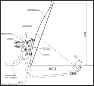

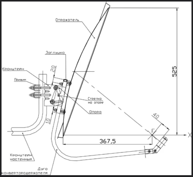

tutaev Posted May 16, 2025 Author Posted May 16, 2025 Saab95 есть тарелка как раз от триколора... как правильно в неё перенести приемник клиента, на что обратить внимание? (по передатчику сложнее, т к антенна на крыше 9 этажки, с трудом получилось все уладить с УК дома, чтоб ключи дали на чердак. Антенна стоит на будке крыши и на мачте 2 м, где была ранее поставлена антенна дома) дырку квадратную сделать как у родной антенны, в тарелке триколора, или закрепить полностью антенну в тарелке? или на дуге конвертородержателя прикрутить? чтоб отражение было в приемник на ее конце. Вставить ник Quote

Saab95 Posted May 16, 2025 Posted May 16, 2025 12 часов назад, tutaev сказал: как правильно в неё перенести приемник клиента, на что обратить внимание? Для начала установите ее в родной хомут крепления облучателя (хоть изолентой закрепить), попробовать навести антенну. Но тут нужно понимать что антенна не прямофокусная и ее нужно очень сильно нагибать в землю, что бы стрелять в сторону города. Поймать хоть какой-то сигнал, а потом перемещать облучатель по креплению глубже - дальше. 12 часов назад, tutaev сказал: Антенна стоит на будке крыши и на мачте 2 м, где была ранее поставлена антенна дома) Наклон антенны делали чуть вниз? Вообще вешать антенну на мачте в городе плохо - она и фонит во все стороны, и помехи собирает. Если ее опустить на 2 метра и повесить на стену лифтовой будки, сигнал сильно хуже не станет, а вот уровень помех снизится. Вставить ник Quote
