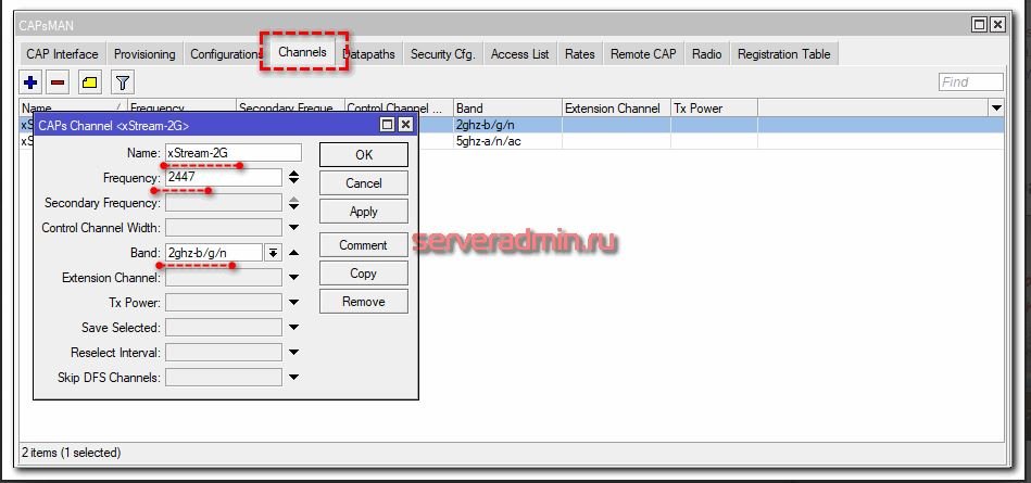

11 часов назад, Elcamino1987 сказал:
а как их в капсмане развести? Там можно прописать частоту или не прописывать вовсе...
Капсман тут зачем? Настроить разные каналы, один ссид, ограничения по уровням сигналам такие же.
Мощность убавить, установив вручную по разным канальным скоростям свою мощность - на низких 8дб, на высоких прибавляйте равномерно так, что бы на максимальной было 14-16дбм, выше ставить не надо.
