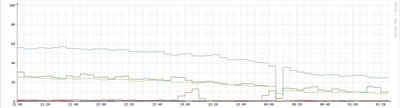

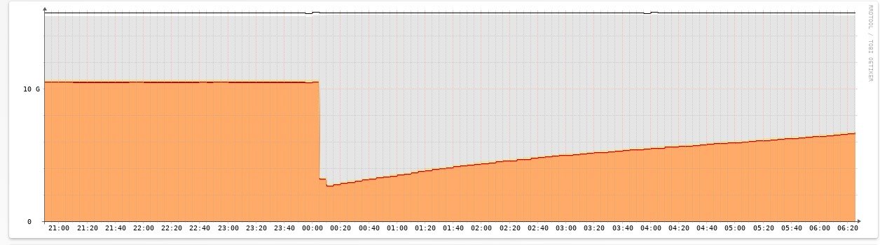

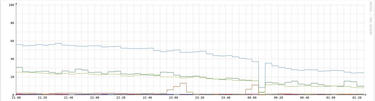

alexx123 Posted May 12, 2025 Posted May 12, 2025 Имеется пограничный маршрутизатор Edge Router Infinity ER-8-XG. В него включен аплинк от одного оператора и 2 браса. Примерно 1 год назад появилась проблема его внезапной перезагрузки. Причем перезагрузка происходит в один и тот же промежуток времени с 00:00 до 1:00. Периодичность разная. Может месяц проработать ни перезагрузиться, может пару недель. Обновили прошивку. После этого проработал 255 дней и вот прошедшей ночью опять внезапно перезагрузился и опять в промежутке с 00:00 до 1:00 . Перезагрузка двойная. Т.е. перезагружается, работает минуты три и снова перезагружается. Потом работает. Куда копать? Что смотреть? Вставить ник Quote

VolanD666 Posted May 12, 2025 Posted May 12, 2025 А в мониторинге на графиках что? Вставить ник Quote
alexx123 Posted May 14, 2025 Author Posted May 14, 2025 (edited) On 5/12/2025 at 3:28 PM, VolanD666 said: А в мониторинге на графиках что? 2025-05-12 00:09:02 lo Interface changed: [ifDescr] '' -> 'lo'; [ifType] '' -> 'softwareLoopback'; [ifMtu] '' -> '65536'; [ifSpeed] '' -> '10000000'; [ifAdminStatus] '' -> 'down'; [ifOperStatus] '' -> 'down'; [ifName] '' -> 'lo'; [ifAlias] '' -> 'lo'; [ifHighSpeed] '' -> '10'; [ifPromiscuousMode] '' -> 'false'; [ifConnectorPresent] '' -> 'false'; [port_label] '' -> 'lo'; [port_label_short] '' -> 'lo'; [port_label_base] '' -> 'lo'; [ifLastChange] '2025-05-12 00:09:02' -> '2025-05-12 00:09:02' 2025-05-12 00:08:54 br-1-ubnt.lan snmpEngineID changed: 80001F8880221362AB66CF8CF1 -> 80001F88801147375768200AAB (probably the device was replaced). The device will be rediscovered. 2025-05-12 00:08:48 br-1-ubnt.lan Device rebooted: after 1m 28s (Uptime: 1m 28s, previous: 255 days, 22h 43m 29s, used: hrSystemUptime) 2025-05-11 06:40:44 br-1-ubnt.lan Arp-table: 2 updated, 83 unchanged. 2025-05-12 00:10:16 br-1-ubnt.lan Device rebooted: after 2m 57s (Uptime: 2m 56s, previous: 1m 28s, used: hrSystemUptime) 2025-05-12 00:10:06 br-1-ubnt.lan Arp-table: 53 deleted, 32 unchanged. 2025-05-12 00:10:06 br-1-ubnt.lan Storage: 2 updated, 3 unchanged. 2025-05-12 00:10:06 /var/log Storage updated: index 44, mib HOST-RESOURCES-MIB, descr /var/log 2025-05-12 00:10:06 /lib/init/rw Storage updated: index 43, mib HOST-RESOURCES-MIB, descr /lib/init/rw 2025-05-12 00:10:05 br-1-ubnt.lan Inventory: 1 deleted, 37 unchanged. 2025-05-12 00:10:05 br-1-ubnt.lan Ip-addresses: 33 updated, 1 deleted, 3 unchanged. 2025-05-12 00:10:05 IP address removed: 10.10.10.209/30 2025-05-12 00:10:05 eth5.300 IP address added: 192.168.2.1/24 2025-05-12 00:10:05 IP address removed: 192.168.2.1/24 updated, 83 unchanged. Edited May 14, 2025 by alexx123 Вставить ник Quote
