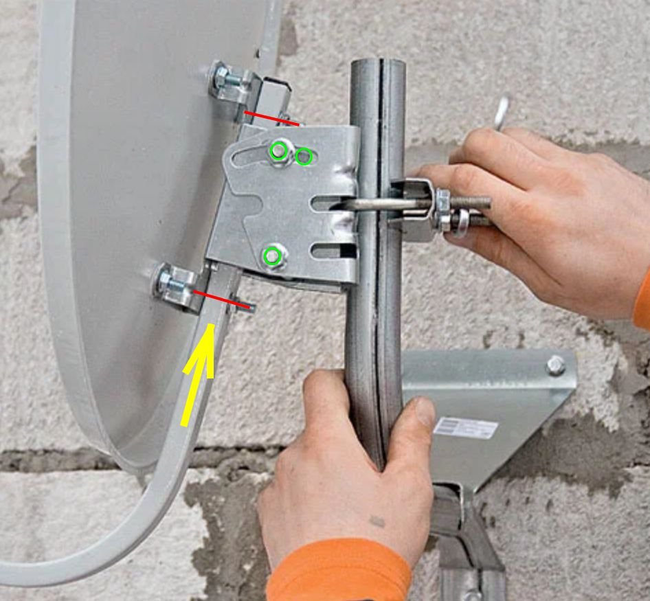

@palexij, вы антенну неправильно собрали. Посмотрите инструкцию.
Edited by TTvs
Смотрите на рисунок. Многие установщики собирают эти антенны неправильно, а именно: переворачивают на 180 градусов кронштейн, который крепится к зеркалу. Он должен быть расположен двумя отверстиями вверх (отмечены зелёным). Если он расположен одним отверстием вверх, то дуга держателя конвертера смещается вверх (жёлтая стрелка) и конвертер уходит из точки фокуса, и таким образом, недооблучает зеркало.
Edited by TTvs
20 часов назад, TTvs сказал:
