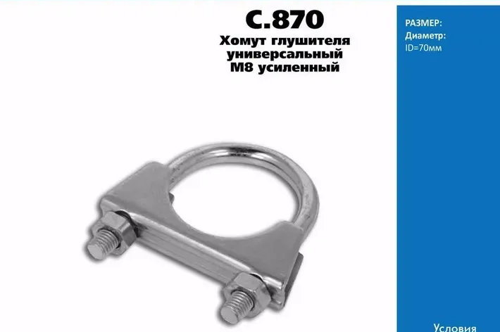

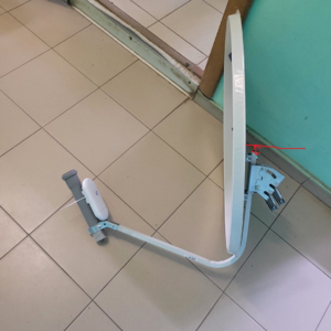

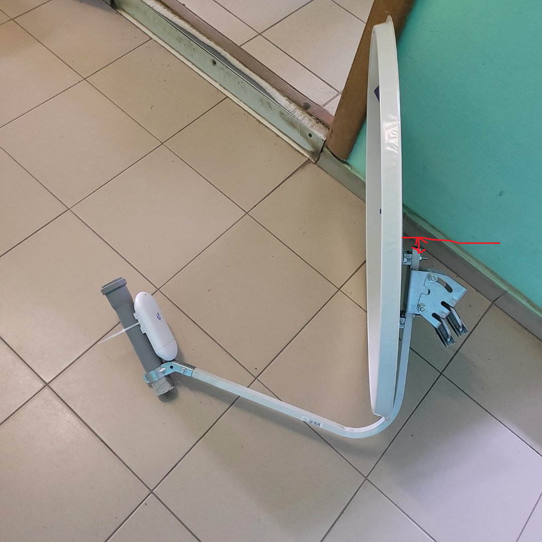

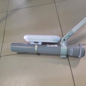

weedman Posted July 6, 2025 Posted July 6, 2025 27 минут назад, palexij сказал: Я все правильно понял? Крепление стоит городить чтобы LTU LITE был максимально в фокусе? Здравствуйте. Да, все верно, только луште использовать что-то серьезнее этого хомутика. Конечно, в фокусе будет лучше, если вы видите способ сместить облучатель куда следует с минимальными проблемами - сделайте. Уверен, что и так будет хорошо. Два таких устройства на этом расстоянии будут работать с запасом. Не гонитесь за большой шириной канала, ставьте по возможности более узкий Выложите потом результат пожалуйста Вставить ник Quote

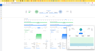

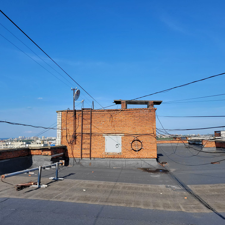

palexij Posted July 6, 2025 Posted July 6, 2025 AP точка греется сильно, хомуты метелические сделал. На трубу 70мм буду крепить над шахтой лифта. К сожалению нет возможности сделать на краю крыши. Чтобы заварить и прикрутить туда трубу это очень трудоемко и жельцы могут просто послать. Хомуты 70мм осталось подождать пару дней и буду вешать. Результаты через несколько дней тоже по качеству сигнала будут. Вставить ник Quote

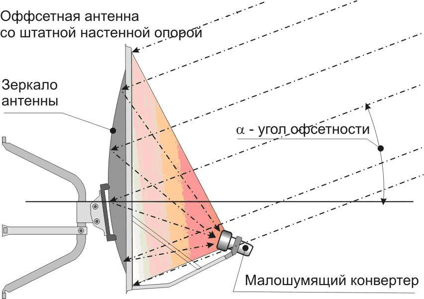

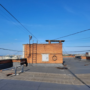

bg80211 Posted July 6, 2025 Posted July 6, 2025 (edited) @palexij, У вас антенна точно по вертикале в фокусе ?, штанга облучателя взади тарлеки чуток выше кронштейна крепления , по пруфам от тарелки Edited July 6, 2025 by bg80211 Вставить ник Quote
palexij Posted July 6, 2025 Posted July 6, 2025 (edited) bg80211 Ничего не понял. Обычная офсетная тарелка 60см. Сегодня все подготовил но не смог попасть на крышу, поменяли замки. И так как дроновая опасность на крышу получить доступ будет очень не просто. Новые тарелки триколор. На фото все искажено может. Вроде ровыне обычные тарелки. Edited July 6, 2025 by palexij Вставить ник Quote
Saab95 Posted July 7, 2025 Posted July 7, 2025 Нужно металлическое крепление облучателя развернуть на 180 градусов что бы кольцо смотрело не как сейчас, а вверх - на него сразу закрепите устройство вверх ногами - кабель выводится вверх. Для защиты от воды одеваете обрезанную прямоугольную бутылку от бытовой химии. Тогда антенна будет максимально в фокусе. Вставить ник Quote
weedman Posted July 8, 2025 Posted July 8, 2025 Делайте как есть. Если не хватит усиления, тогда уже можно думать бороться ли за фокус, или нет. На вашем расстоянии, будет с запасом. Вставить ник Quote

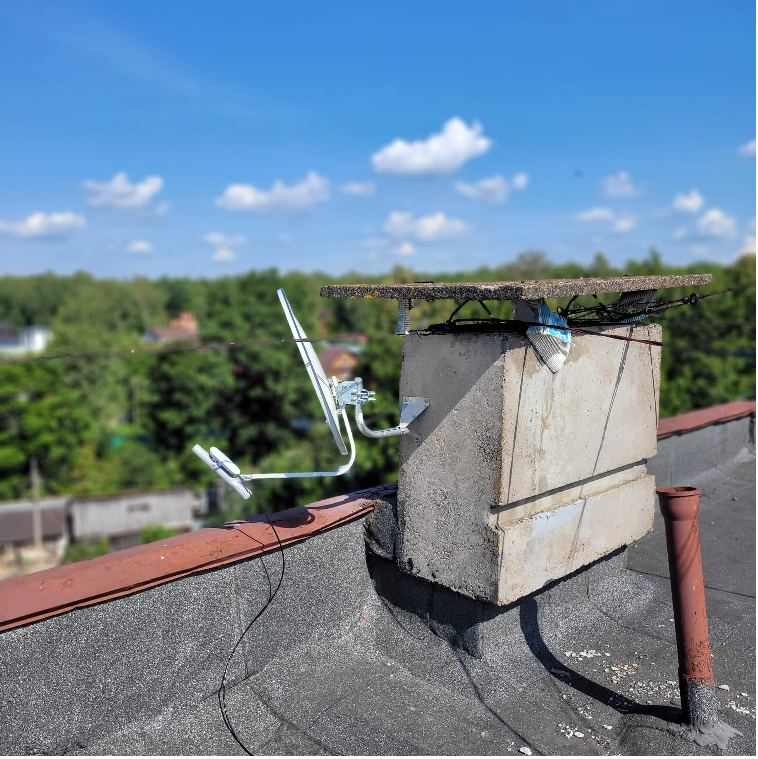

palexij Posted July 8, 2025 Posted July 8, 2025 Да действительно шатает на ветру. Еду настраивать на второй стороне. Оказывается за 5 лет лес вырос и прямой видимости уже нет(. По этому появились проблемы на powerbeam m2 400. Вставить ник Quote

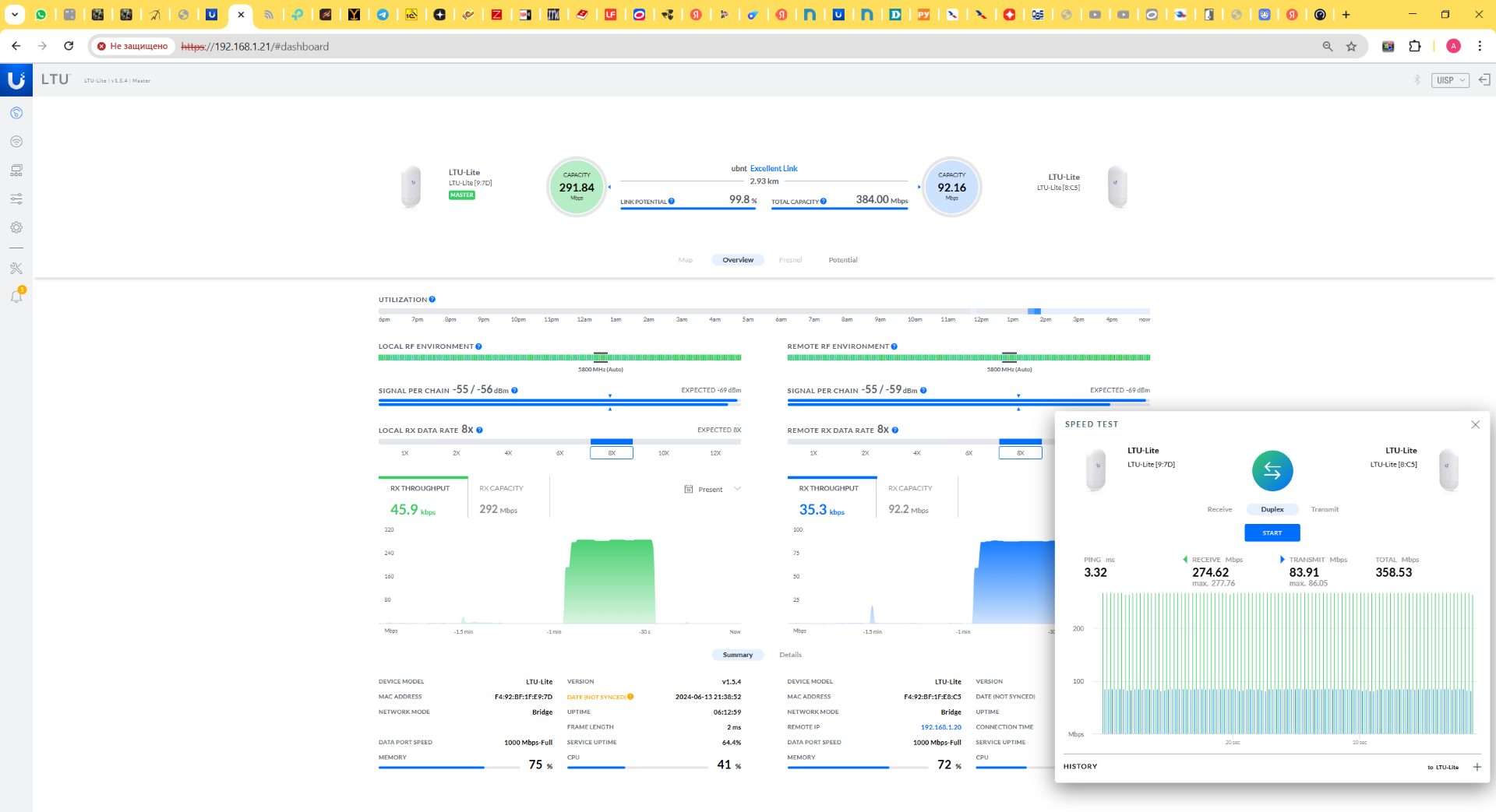

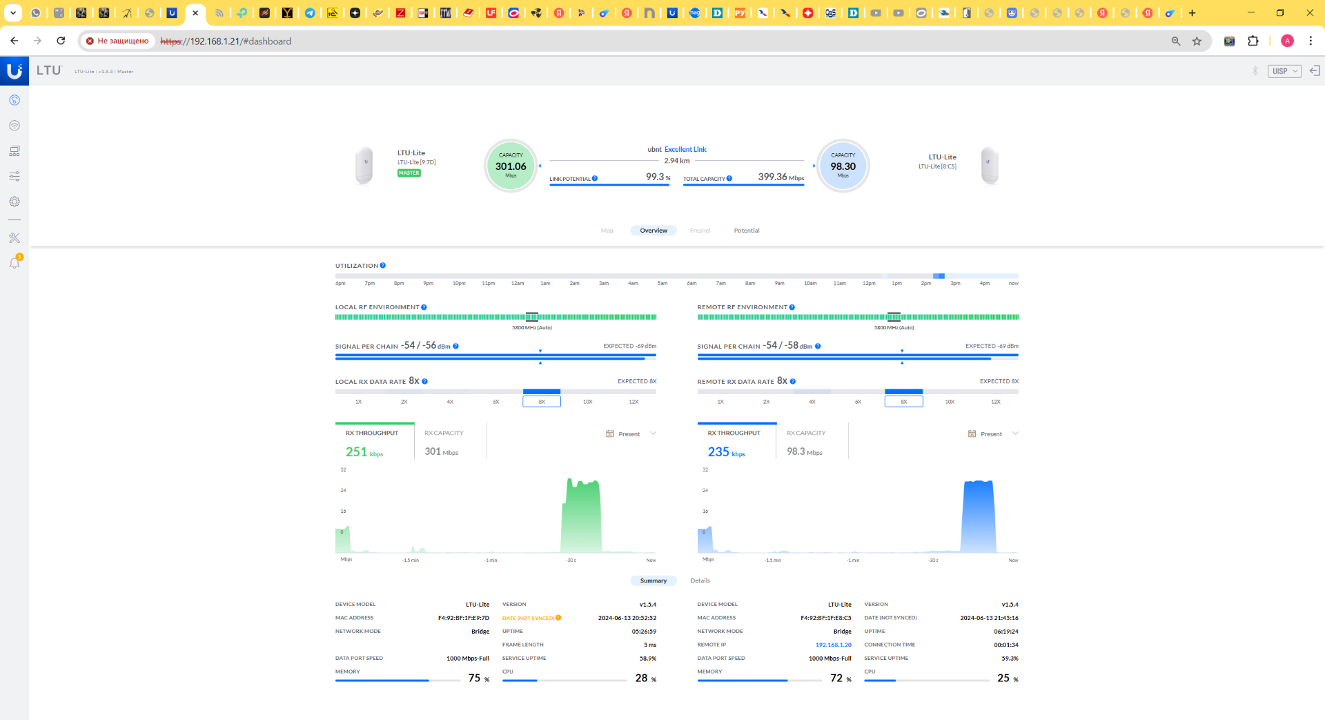

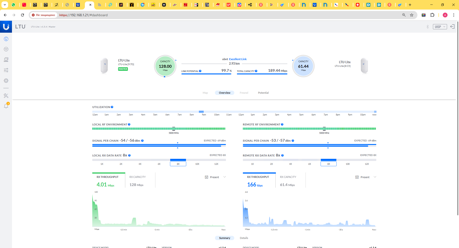

palexij Posted July 8, 2025 Posted July 8, 2025 (edited) Сьездил покрутить вторую тарелку. И результат уже очень мне нравится. Edited July 8, 2025 by palexij Вставить ник Quote

weedman Posted July 8, 2025 Posted July 8, 2025 3 часа назад, palexij сказал: Сьездил покрутить вторую тарелку. И результат уже очень мне нравится. Спасибо. Какая ширина канала? 1 час назад, npokypop сказал: Идеальные были польские, их можно было поставить на вертикальную мачту и хватало угла наклона вниз что бы луч прямо шел, ну и харьковские, они крепкие были, краска не лезет 10 лет. в свете последних лет они не продаются? Вставить ник Quote

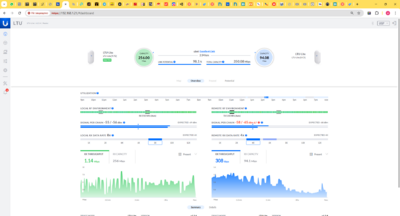

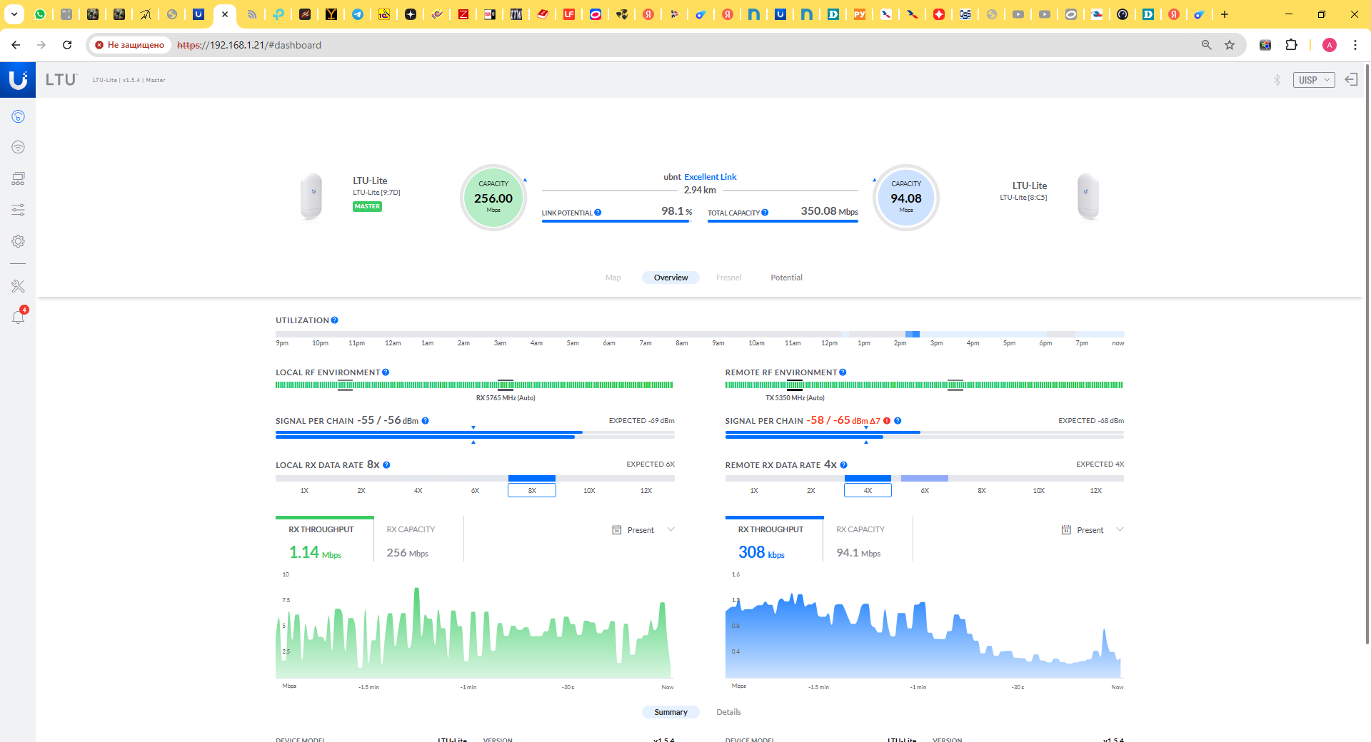

palexij Posted July 8, 2025 Posted July 8, 2025 Вроде все норм. Но появился красный сигнал дельта 7 пишет. 9 этажка, устатановил над шахтой лифта. Днем было все хорошо. Солнце село такое появилось. Вставить ник Quote
npokypop Posted July 8, 2025 Posted July 8, 2025 21 минуту назад, weedman сказал: Спасибо. Какая ширина канала? в свете последних лет они не продаются? Именно так, а запасы имеют свойство заканчиваться. Вставить ник Quote
palexij Posted July 8, 2025 Posted July 8, 2025 Ширина канала 40, больше не ставил. Вставить ник Quote

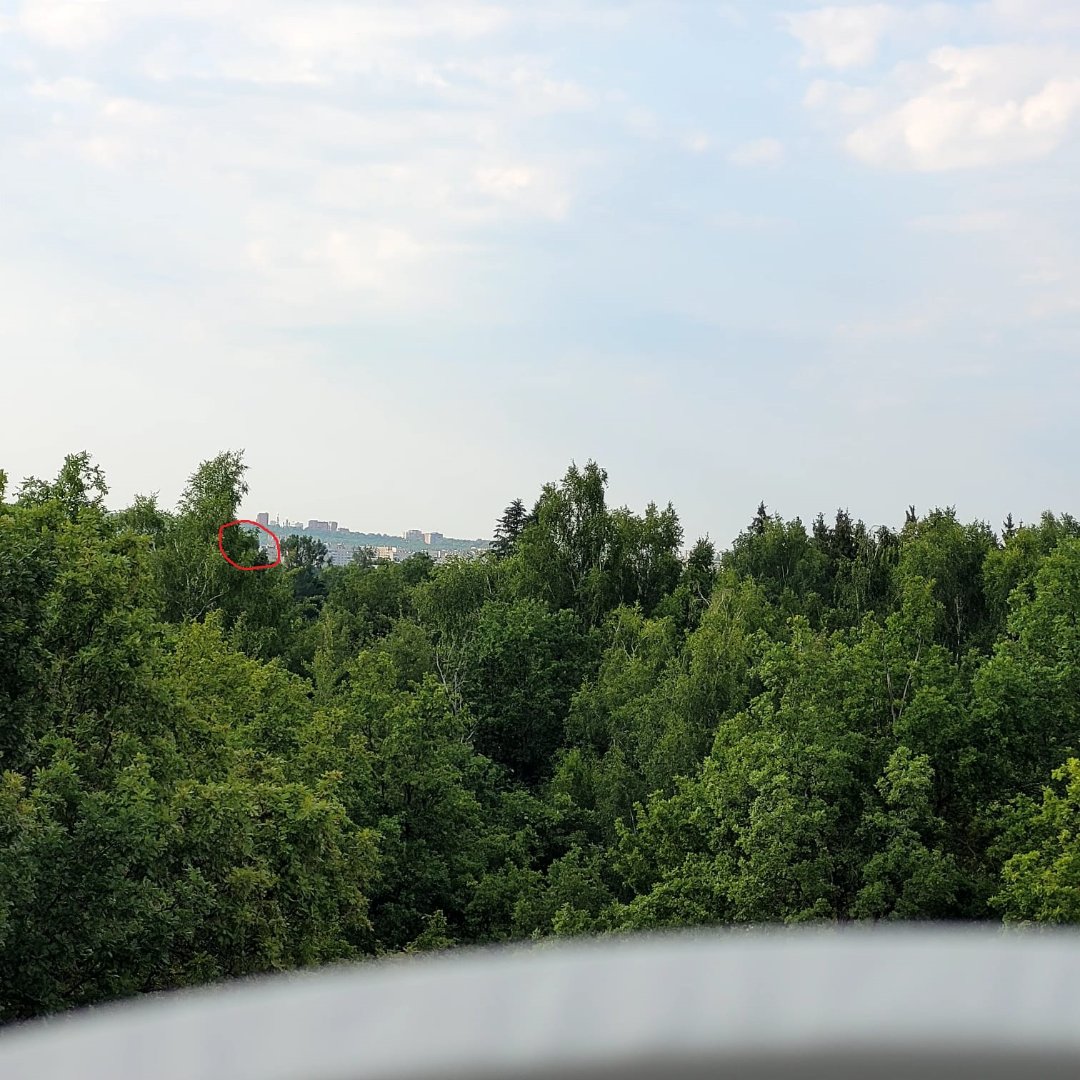

bg80211 Posted July 9, 2025 Posted July 9, 2025 (edited) Перекос по каналам, или что-то на пути появилось , или сместилась тарелка , прямой видимости нет LOS из-за леса?. Edited July 9, 2025 by bg80211 Вставить ник Quote

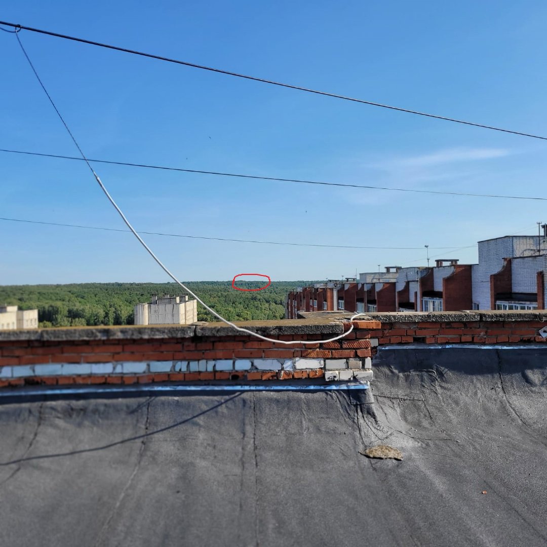

palexij Posted July 9, 2025 Posted July 9, 2025 Вот фото как выглядит "прямая видимость" Деревья выросли выше 5 этажа. Вставить ник Quote
npokypop Posted July 9, 2025 Posted July 9, 2025 Для 5гиг это плохие условия для линка Вставить ник Quote
weedman Posted July 9, 2025 Posted July 9, 2025 Возможно неисправность устройства? если была бы физическая преграда, о отразилось бы на обоих концах. Попробуйте смену частоты и попробуйте убрать разделение ТХ\РХ. Пусть на одной частоте передают. Не уверен, что это может создавать проблемы, но возможно это дополнительная нагрузка на устройство, а там и так начинка клиентская Вставить ник Quote
aleks_lebedev Posted July 9, 2025 Posted July 9, 2025 (edited) @weedman, на тарелочках слабая развязка по поляризации , да и LTU работает с меньшем количеством под несущих каналов чем даже у AC, поэтом любит тока LOS и "прямой фокус" настройки. Похоже картину перекоса наблюдали когда видимости нет или юстировка слетает. Сам продукт неплохой LTU утилизацию дает реальную к заявленным цыфрам, но ему необходимо для работы энергетика и чистый эфир. По первым пруфам железо должно было работать с полноценным OFDMA, но проект LTU забросили переключились на Wave, внутри Radio чип стоит AirFiber и вроде как SDR. Edited July 9, 2025 by aleks_lebedev Вставить ник Quote

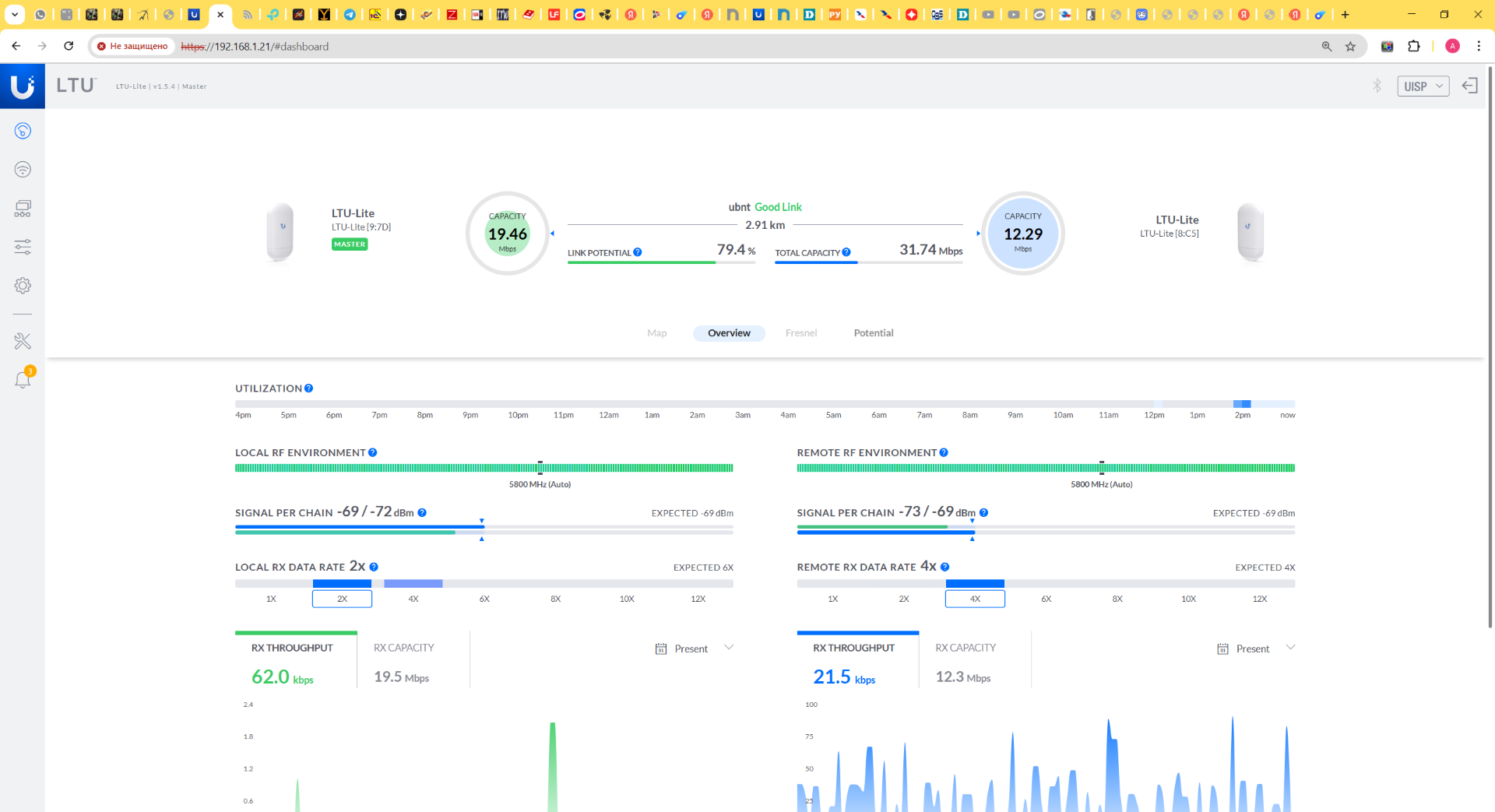

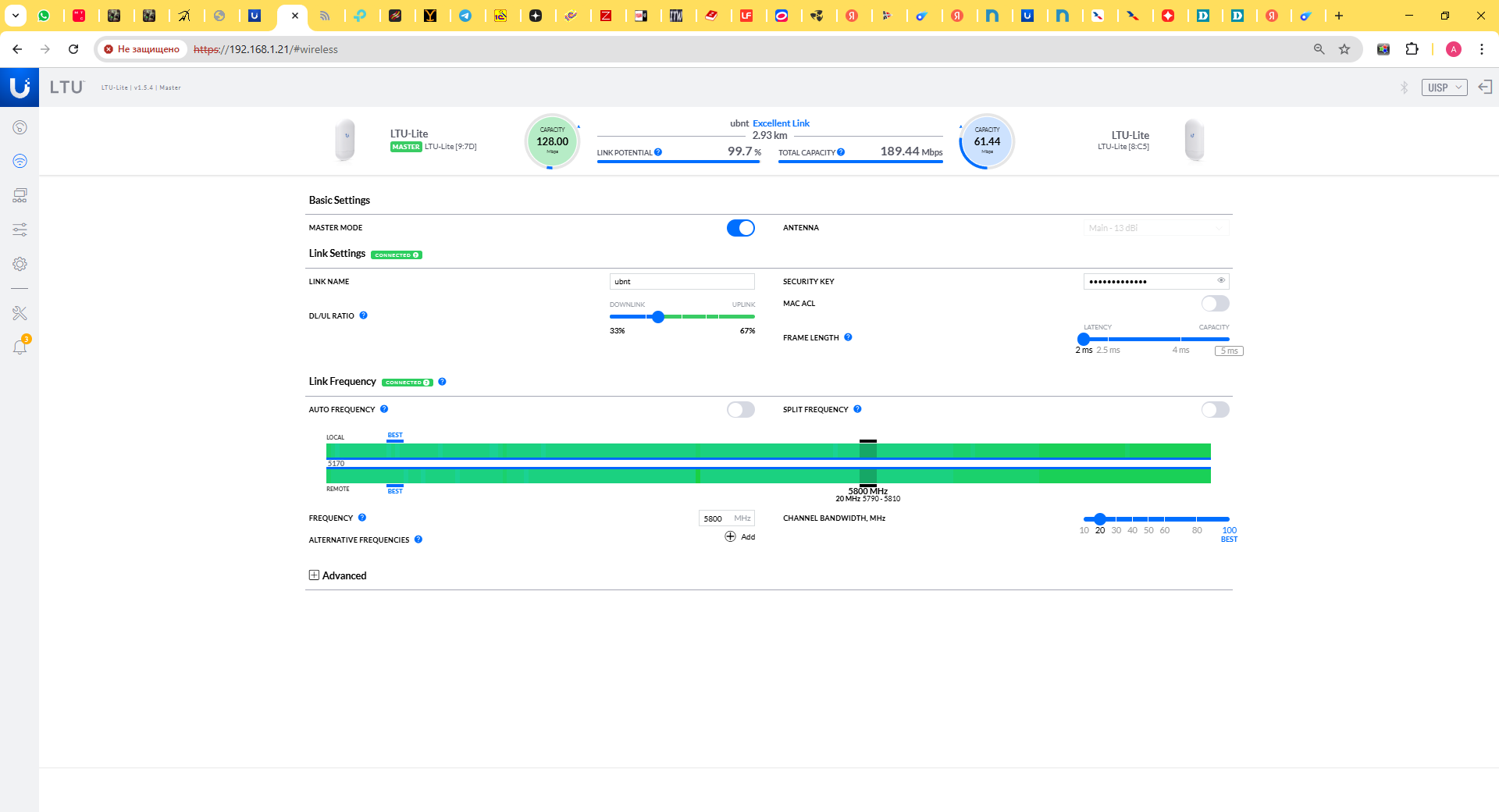

palexij Posted July 9, 2025 Posted July 9, 2025 (edited) Цитата Возможно неисправность устройства? если была бы физическая преграда, о отразилось бы на обоих концах. Попробуйте смену частоты и попробуйте убрать разделение ТХ\РХ. Пусть на одной частоте передают. Не уверен, что это может создавать проблемы, но возможно это дополнительная нагрузка на устройство, а там и так начинка клиентская Вы были правы, поставил 5800 частоты и картина стала такой: А какие частоты можно использовать? Edited July 9, 2025 by palexij Вставить ник Quote
weedman Posted July 10, 2025 Posted July 10, 2025 12 часов назад, aleks_lebedev сказал: @weedman, на тарелочках слабая развязка по поляризации , да и LTU работает с меньшем количеством под несущих каналов чем даже у AC, поэтом любит тока LOS и "прямой фокус" настройки. Похоже картину перекоса наблюдали когда видимости нет или юстировка слетает. Сам продукт неплохой LTU утилизацию дает реальную к заявленным цыфрам, но ему необходимо для работы энергетика и чистый эфир. По первым пруфам железо должно было работать с полноценным OFDMA, но проект LTU забросили переключились на Wave, внутри Radio чип стоит AirFiber и вроде как SDR. Наблюдаю за wave, перспективная линейка. Честно говоря, я не понял, есть ли где-то ofdma, реализованный как обещали. 7 часов назад, palexij сказал: Вы были правы, поставил 5800 частоты и картина стала такой: А какие частоты можно использовать? По идее, чем выше частота, тем уже зоны Френеля и возможно меньше оказывается негативного влияния деревьями внизу, с другой стороны - чем ниже частота, тем потенциально лучше будет проходить слабые преграды. Возможно это дефект устройства. Если есть возможность, было бы неплохо поменять их местами и посмотреть. Если в той же точке тот же перекос, то дело в расположении, если место перекоса переместиться вместе с устройством, то явно оно виновато Вставить ник Quote

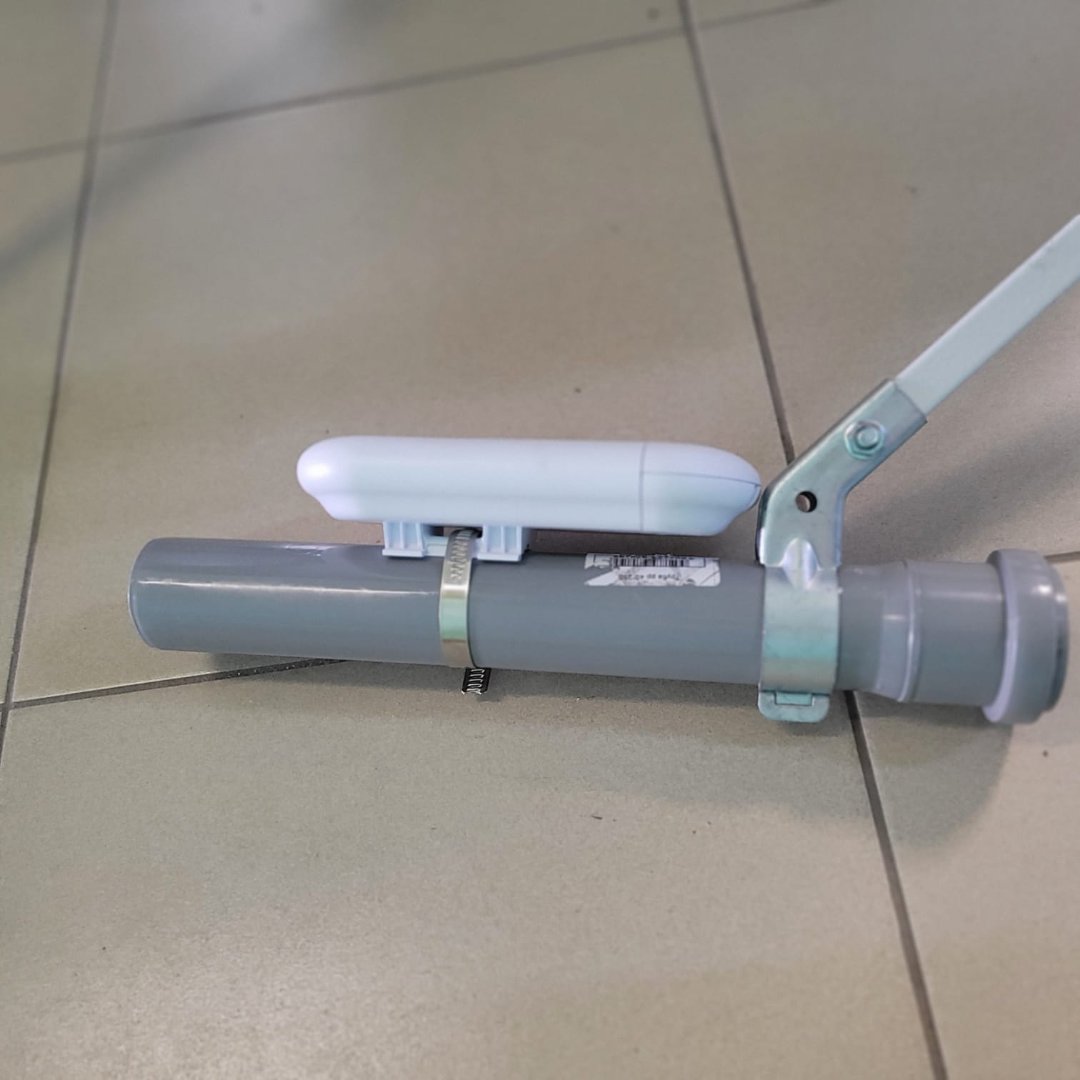

xabarov Posted July 10, 2025 Posted July 10, 2025 В 06.07.2025 в 12:06, palexij сказал: Я все правильно понял? Крепление стоит городить чтобы LTU LITE был максимально в фокусе? Канализационная труба для этих целей не годится - она тонкая и быстро деформируется/разрушается на солнце. Лучше всего использовать РР (полипропиленовую) толстостенную 40 мм. 17 часов назад, aleks_lebedev сказал: на тарелочках слабая развязка по поляризации Слабая развязка на самих СРЕ, а на тарелочке никакой развязки быть не может - это тупо отражатель. 12 часов назад, palexij сказал: А какие частоты можно использовать? Те, на которые у вас есть РИЧ и свидетельство о регистрации РЭС. Вставить ник Quote
