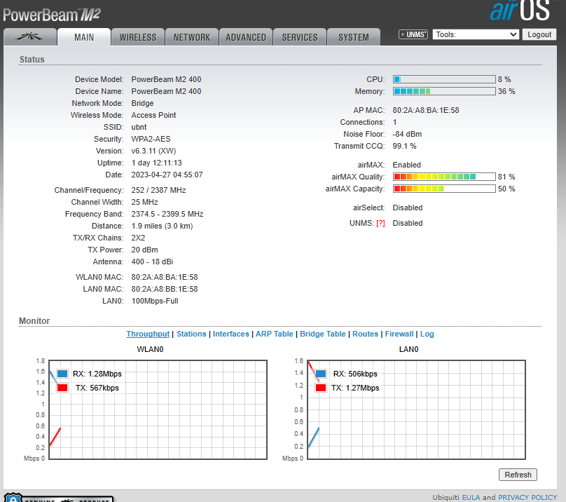

Возможно уложится в 60 тыс руб за мост на 60ГГц и растоянии 3 километра? Вышки стоят на 5 этажном доме и на 9 этажном снизу сплошной лес. Сейчас стоят powerbeam m2 400 и скорость полноценная 35мегабит. Хочется 1гигабит.

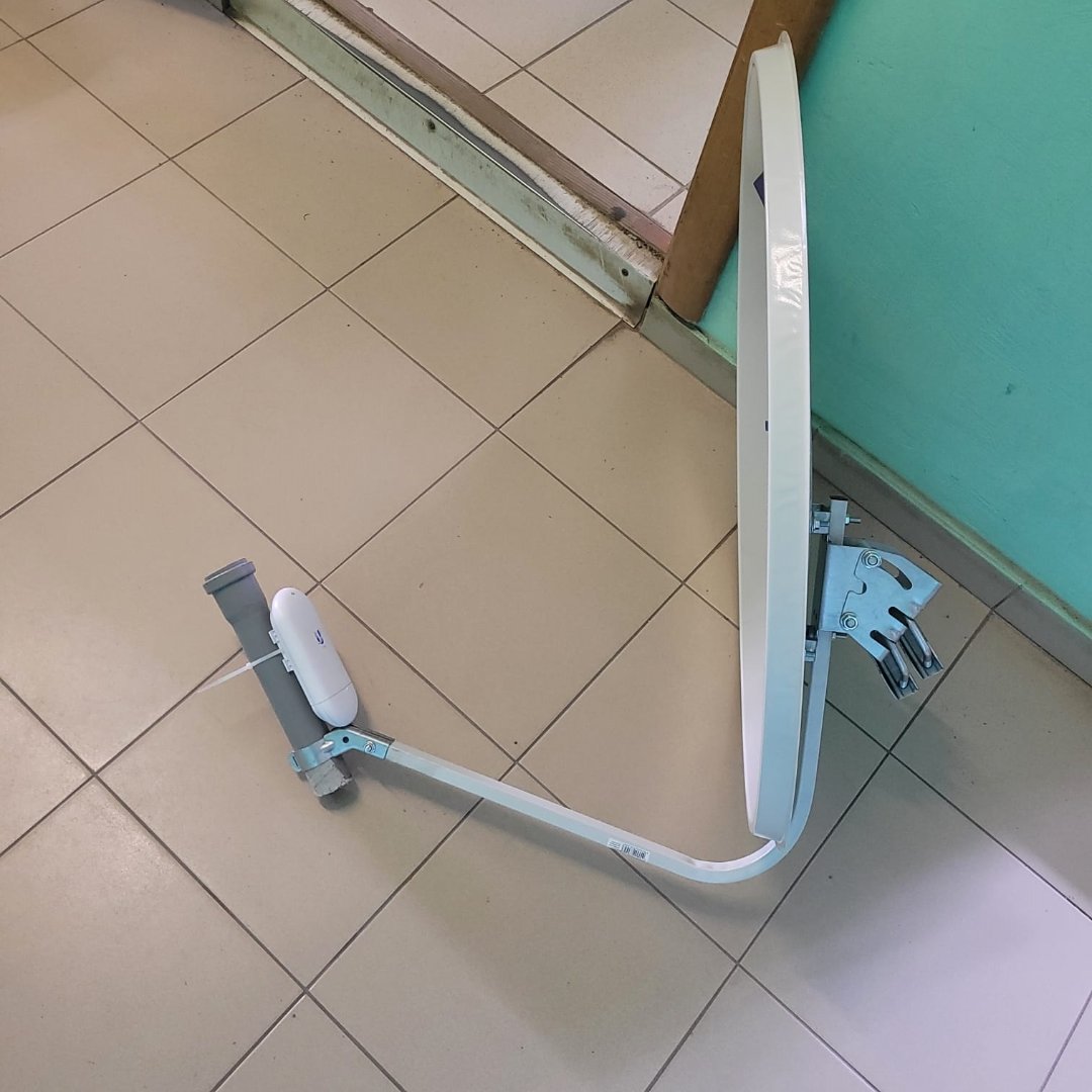

Можно купить ubiquiti LTU lite. на новых прошивках они переключаются в режим ap, а возможно только bridge. если поставите в офсет, будет практически файбер 5
3 часа назад, weedman сказал:
Как вы представляете его поставить в оффсет ?
1 час назад, npokypop сказал:
На примере антенны "супрал 55".
Все собираем стандартно, за исключением скобы-фиксатора конвертера. Если его перевернуть на 180 градусов, то в отверстие для крепления конвертера нужно вставить трубку (что-то типа пластиковой) на нее и крепить LTU light. возможно будет немного не в фокусе, но свое дело сделает. На 3 км должно хорошо работать

Почитаю про это устройство. Много спутниковых тарелок поставил, думаю мне это по зубам. Авантюра с ubiquiti LTU lite очень интересна.

17 часов назад, npokypop сказал:
Есть фото как это выглядит ?
Какие результаты по скорости выдает ?

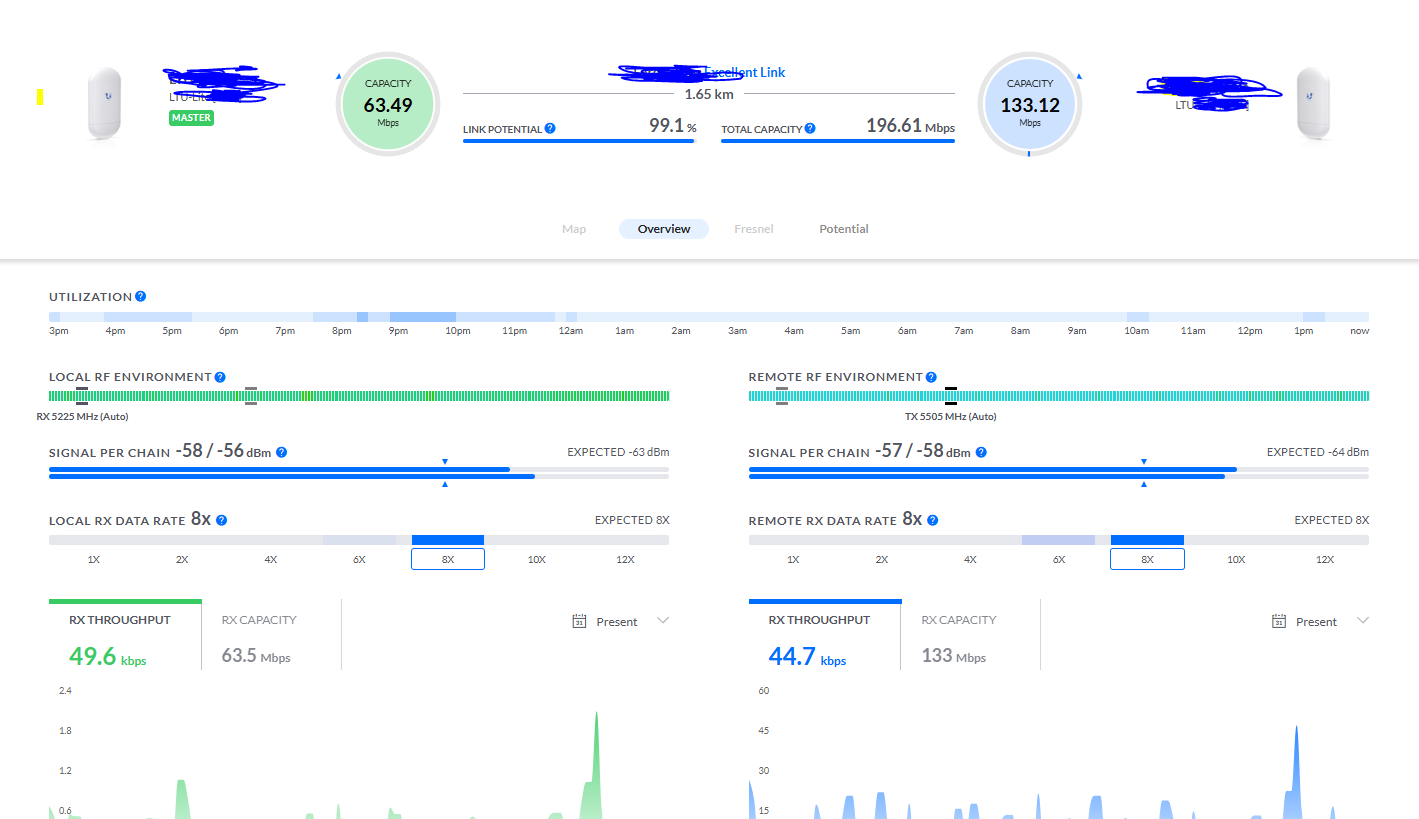

Фото нет, есть одно место, где на практике проверено. С одной стороны просто ltu lite, с другой в офсете. Улучшение по сигналу есть ощутимое, по поводу цифр -
