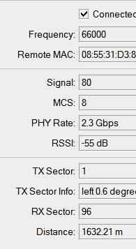

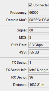

npokypop Posted April 28, 2025 Posted April 28, 2025 Берите nRay, а вот DISC 5 ac не снимайте, его в резерв надо оставить. Вот примерно ваш случай. Падает только в ливень и очень сильный снегопад. Мелкий - средний дождь немного может проседать модуляция. Вставить ник Quote
vpozner2012 Posted April 28, 2025 Author Posted April 28, 2025 (edited) По NRay в описании нашел, что максимальное расстояние 1500 метров. Думаю 1700 метров будет на грани. Из Вашего скриншота видно, что работает на таком же расстоянии, как и у меня- хотелось пару вопросов. Про непогоду прочитал. А про резервирование я так понимаю два моста (оставляю старый на 5 ГГЦ и поднимаю новый на 60 ГГц), не подскажете как правильно нужно настроить резервирование, можно инструкцию по настройке либо ссылку на ресурс с инструкцией. Edited April 28, 2025 by vpozner2012 Вставить ник Quote
