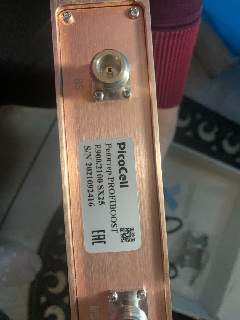

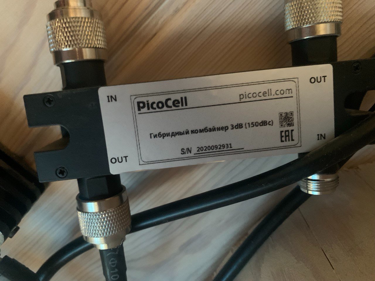

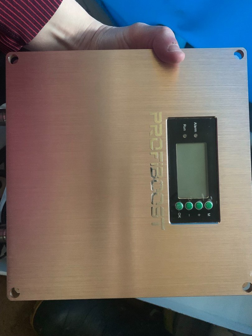

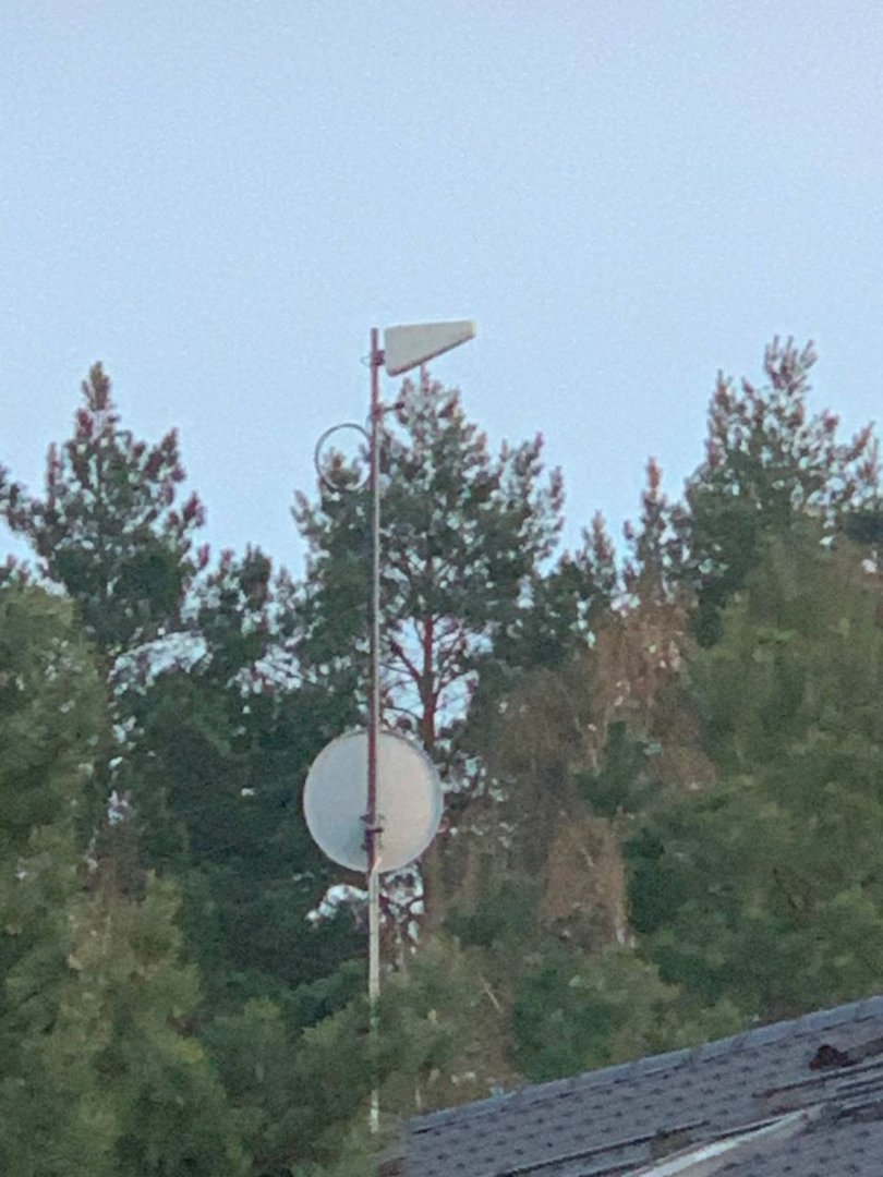

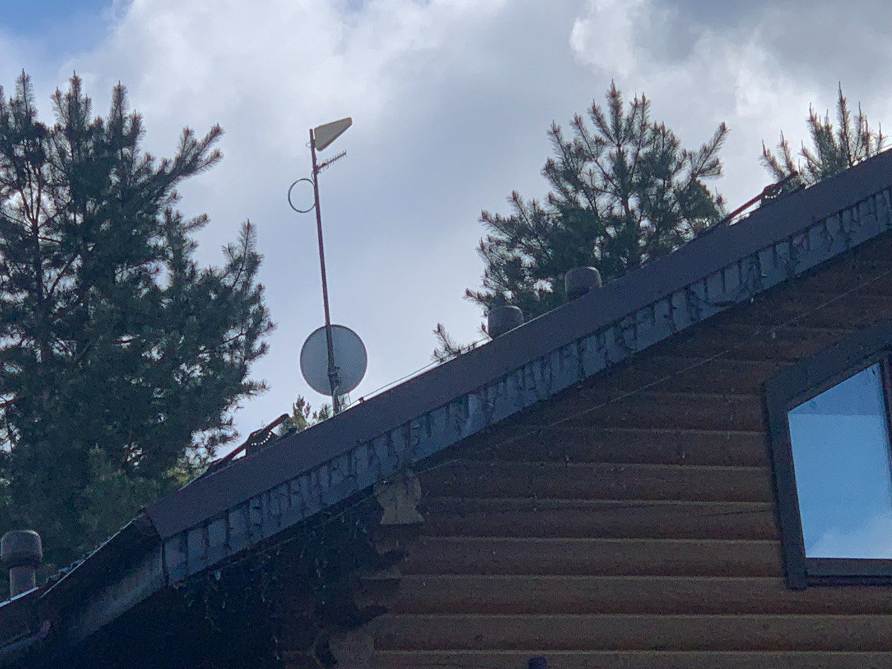

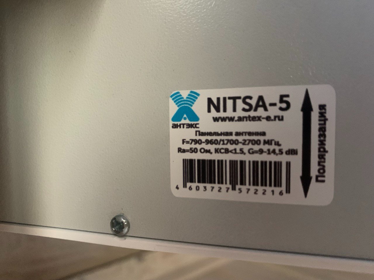

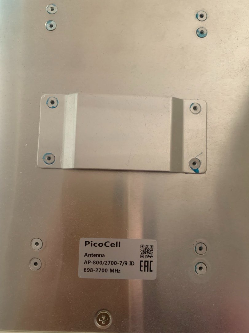

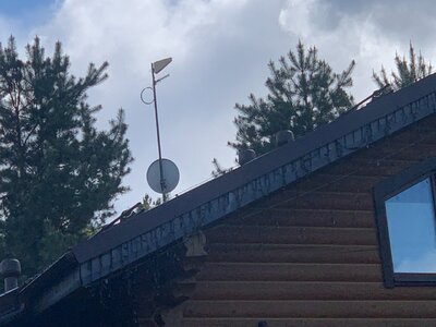

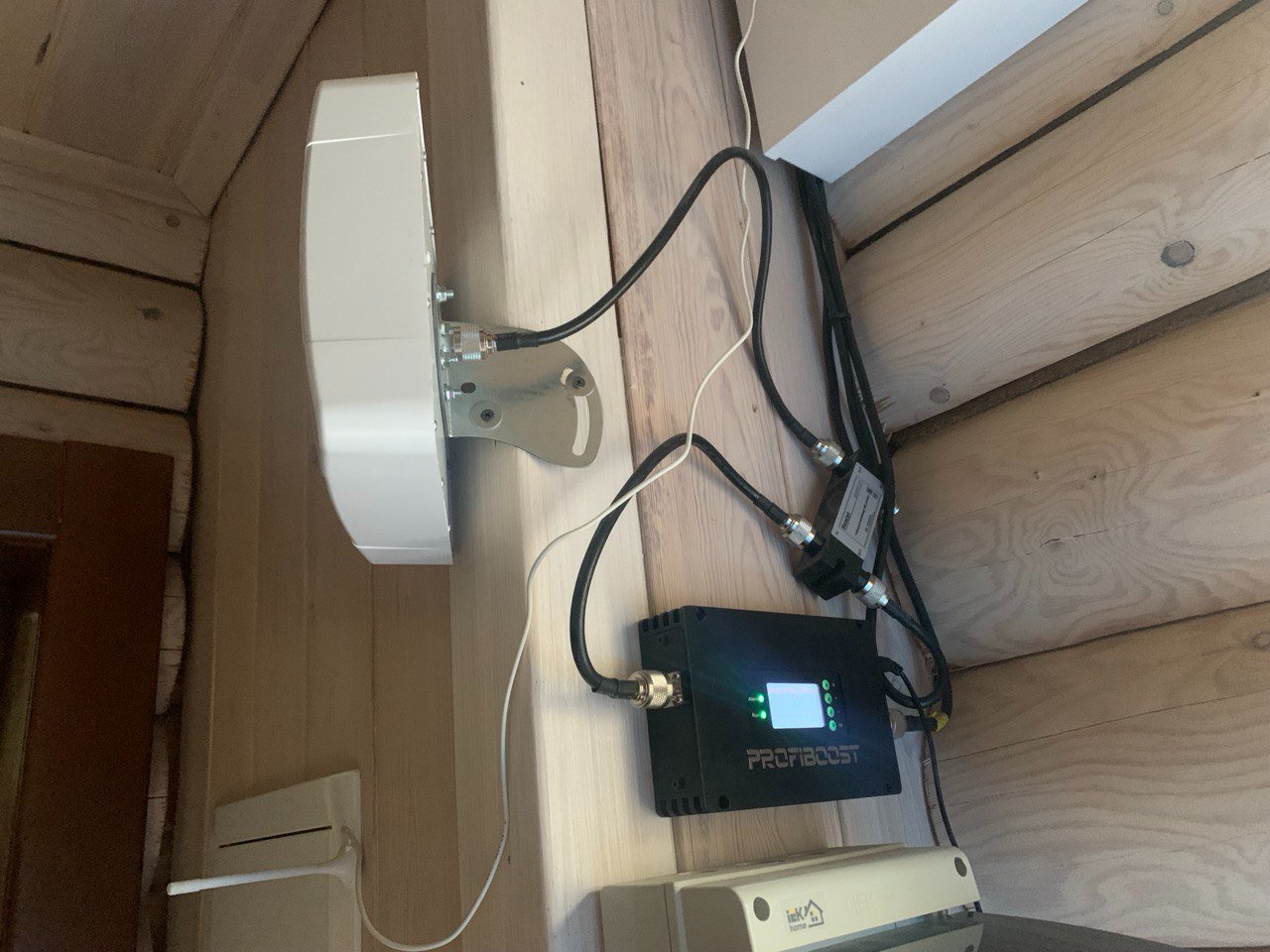

2 года назад мастер установил 2 репитера Picocell (отдельно на 1800 и на 900 частоты, почему отдельно большой вопрос, на тот момент ничего не знали и доверились горемастеру).... поставил флаг на мачту и 2 антенны внутри дома (Nitsa 5 рядом с репитером) и Picocell антенну (AP-800/2700-7/9 ID) на 2м этаже дома...

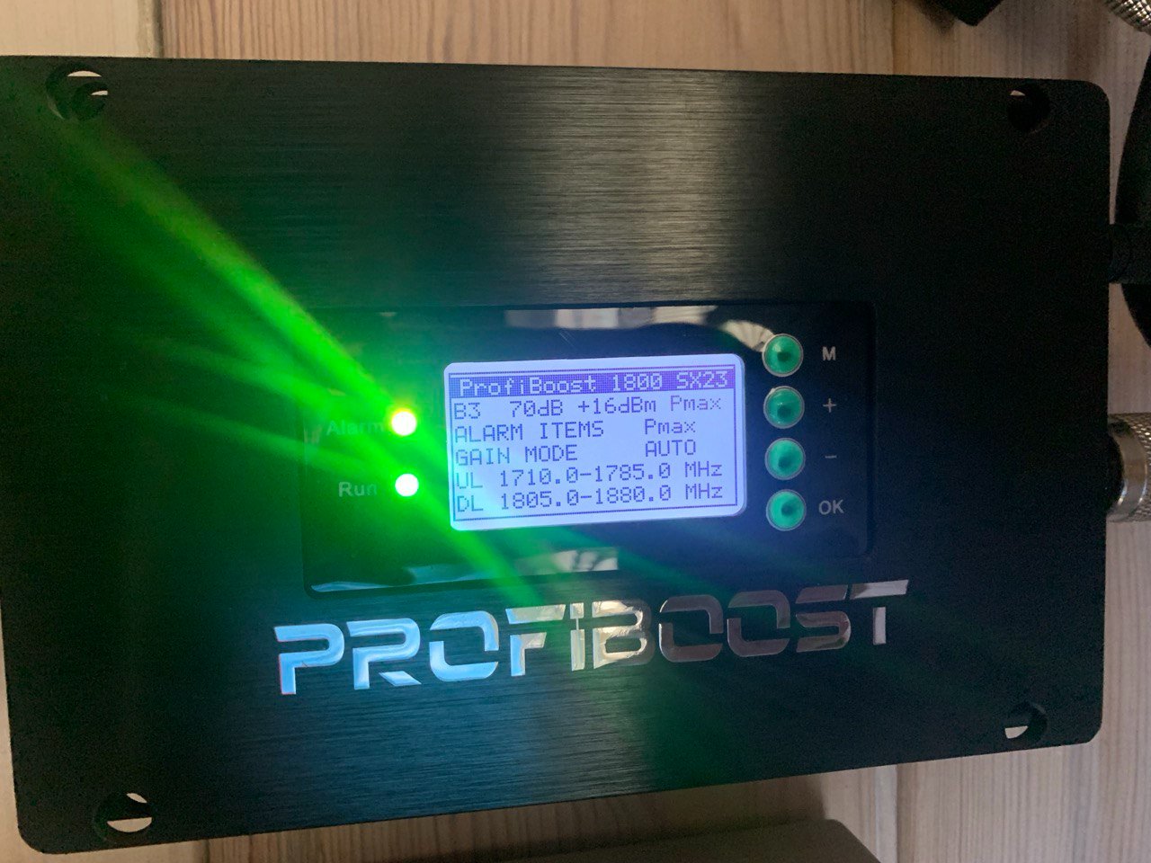

Моб. сигнал был более менее, интернет правда был крайне медленный, несколько мбс.... НО несколько месяцев назад мобильный сигнал полностью пропал...приходил другой мастер и предположил, что сигнал 900 на вышке стал слабее (якобы с новым стандартом какие-то изменения) и поэтому теперь не дотягивает, а работа 2х репитеров одновремненно гасят сигнал друг друга... он убрал один репитер на 900 и оставил только 1800, сигнал появился, но крайне слабый... третий мастер посоветовал менять репитеры на VEGATEL TN-1800/2100/2600 PRO и ставить параболическую антенну на крышу....

Для начала нужно определиться с тем, что мачта должна стоять с той стороны дома, куда направлена антенна. Сейчас она установлена с противоположной стороны и антенны направлены в сторону БС через крышу, что создает переотраженные сигналы и т.п.
Так же нужно рассмотреть вариант установки на крыше отдельного приемного устройства для интернета, например Mikrotik LTE в самом сильном по усилению антенны исполнении, по кабелю витая пара спустите вниз и подключите к вайфай роутеру - со смартфонов подключитесь и появится на них интернет. Можно будет через интернет и совершать звонки.
По существующим антеннам - проверить юстировку, вдруг от ветра сдуло, может на БС сотовых направление секторных антенн поменяли или еще что. Индикация на усилителях есть.
Проверить не сгорел ли антенный вход, например от молнии. Проверить сами антенные разъемы, могли окислится.

Да тут достаточно залезть на крышу с телефоном и большой кастрюлей. Направить кастрюлю в сторону базовой станции, поместить телефон в кастрюлю и регулируя расстояние от дна подобрать положение, в котором будет максимальный сигнал - проверить работу интернета, совершить звонки.
Если телефон в кастрюле (ведро тоже можно) ловит сигнал, интернет работает, звонки идут - то усилитель не исправен, либо сам себя глушит.
