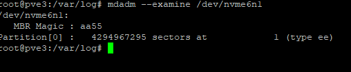

passer Posted April 28, 2025 Posted April 28, 2025 Хотя бы mdadm --examine /dev/nvme6n1 Вставить ник Quote

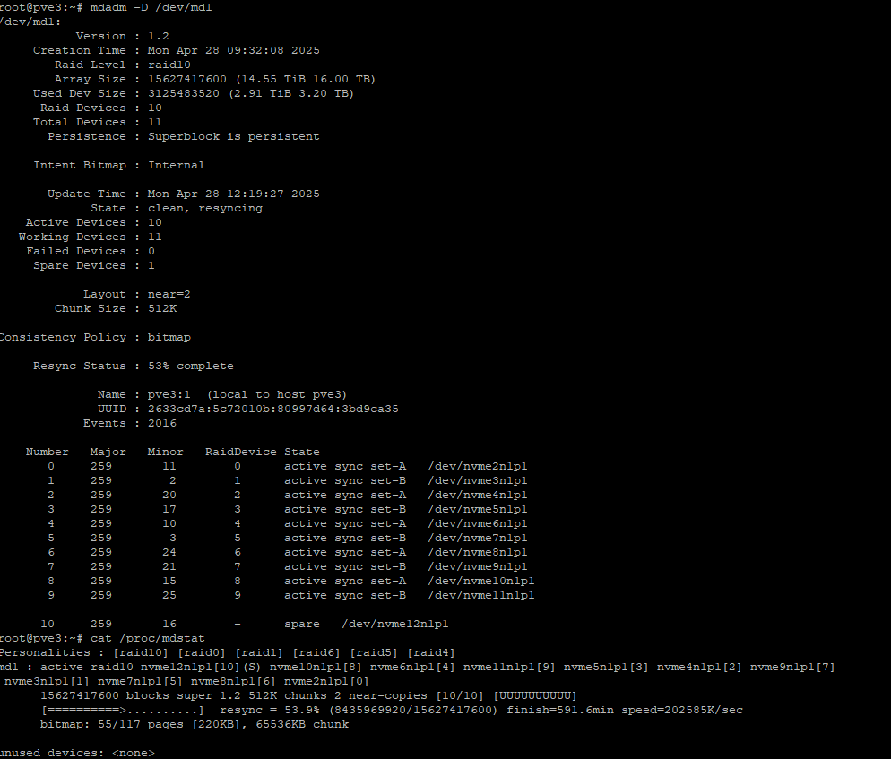

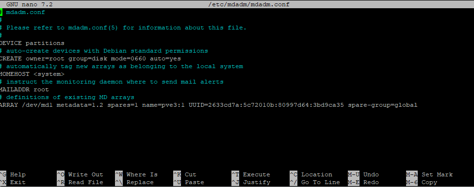

igogo Posted April 28, 2025 Author Posted April 28, 2025 (edited) passer это до перезагрузки. сейчас синхр пройдет перезагружу и глянем повторно команду. Тут дело не в том что не создается райд а в том что он не работает после перезагрузки 🙂 PS Заработало. Создал GPT на каждом диске, на разделах создал райд, в /etc/mdadm/mdadm.conf добавил следующее после выполнил команду update-initramfs -u и после перезагрузки все заработало. тут или нельзя райд создавать не на разделах или в конфиге было что то не так.... Edited April 28, 2025 by igogo Вставить ник Quote

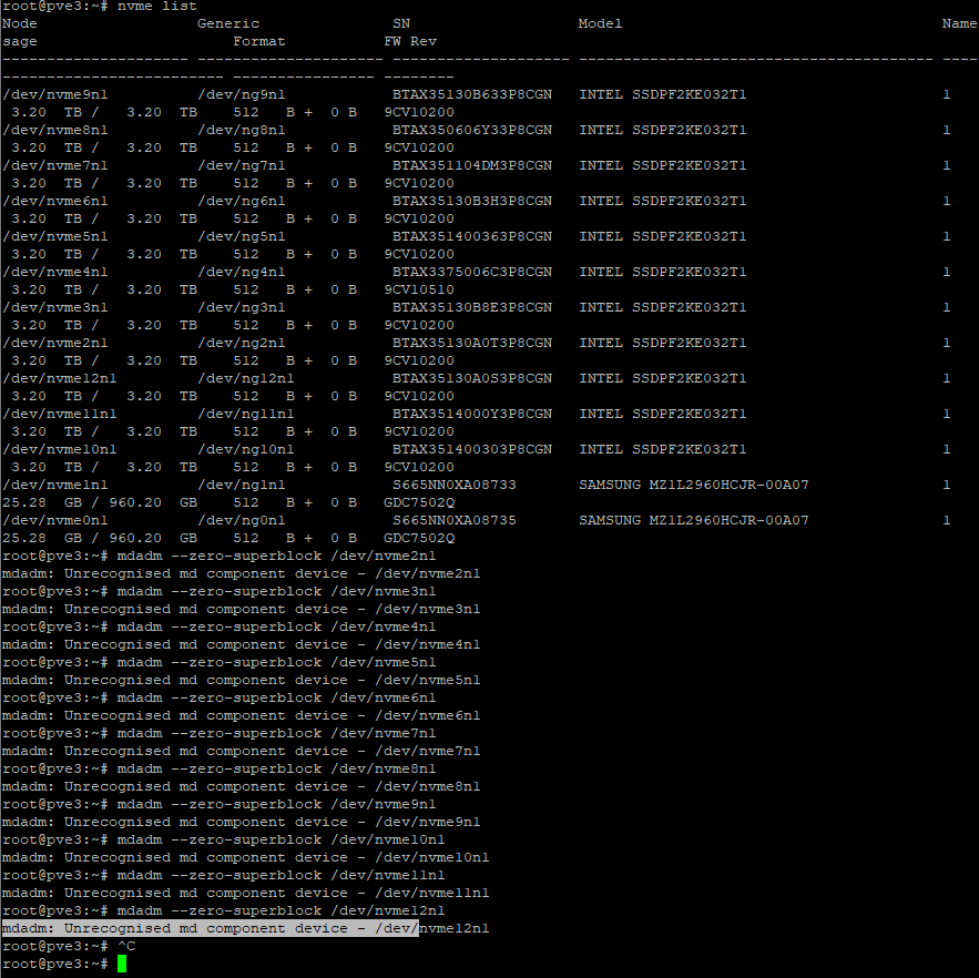

jffulcrum Posted May 15, 2025 Posted May 15, 2025 Совет @ixi тоже был проигнорирован? В 25.04.2025 в 18:16, ixi сказал: чтобы не шаманить, начните с чистого листа: удалите таблицу разделов на дисках, mdadm --zero-superblock Вставить ник Quote
