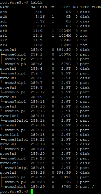

igogo Posted April 25, 2025 Author Posted April 25, 2025 (edited) mdadm --create --verbose /dev/md0 -l 10 -n 10 /dev/nvme1n1 /dev/nvme2n1 ...итд все nvme. до этого создал gpt разделы на каждом диске 0% 100% насчет разделов было написано в инструкции создавать разделы. и там два диска самсунг 980Гб на них система стоит в зеркале btrfs они тоже nvme . Вроде как можно райд создавать по пустым дискам а можно разделами и вроде как советовали по разделам создавать. Мне любой способ подойдет только бы рабочий. Мне нужно создать из 10 дисков nvme райд10 и на него повесить LVM. Посоветуйте как правильно. Инфы на них нет. Можно все заново с нуля . Только бы не развалился райд.... Edited April 25, 2025 by igogo Вставить ник Quote
passer Posted April 25, 2025 Posted April 25, 2025 Вы прикалывайтесь? nvme0 и nvme1 у вас разбиты на 3 раздела - там система? И потом приводите команду с добавлением в массив nvme без указания разделов. Если разделы на nvme 3Tb созданы по дурацкой статье - убирайте их нафиг. После этого пересоздайте массив на nvme и внимательно к командам. Если нет времени или желания вникать - позовите специалиста. @Ivan_83 Вопрос необходимости/целесообразности массива вынесем за скобки. Автор статью врят ли осилит, если конечно он не тупо ржет с нас потягивая пиво. Вставить ник Quote

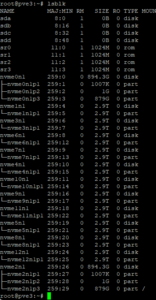

igogo Posted April 25, 2025 Author Posted April 25, 2025 (edited) это они сейчас стали с разделами. имена дисков nvme меняются после перезагрузки в том и прикол. например диск /dev/nvme0n1 после перезагрузки становится /dev/nvme3n1 . например раньше два самсунга были nvme0n1 и nvme3n1 а сейчас стали nvme0n1 и nvme1n1 и райд развалился.надо как то привязать имя к диску чтобы имя не менялось или как то райд создать по id но у меня нехватает знаний поэтому я сюда обратился. а в общем и целом не до шуток с пивком сервер не могу запустить Edited April 25, 2025 by igogo Вставить ник Quote
passer Posted April 25, 2025 Posted April 25, 2025 Если вы заглянете в конфиг mdadm.conf, то узнаете, что имена блочных устройств там не так и важны после успешного создания массива. Удаляйте разделы с 3Тb , попробуйте повторить mdadm --assemble --scan после этого покажите что получилось, если массив не соберется, соберите его руками не перегружаясь, пересоздайте mdadm.conf и покажите результат. Вставить ник Quote

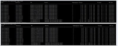

igogo Posted April 25, 2025 Author Posted April 25, 2025 ok сделаю как Вы сказали. вот перезагрузил сервер смарите какие имена стали у дисков Вставить ник Quote
passer Posted April 25, 2025 Posted April 25, 2025 Да пофиг, в конфиге uuid. Создавайте массив и после команды и результат сюда. Вставить ник Quote

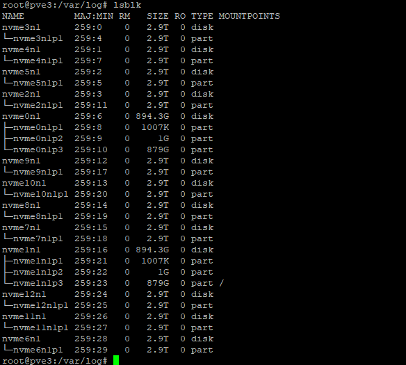

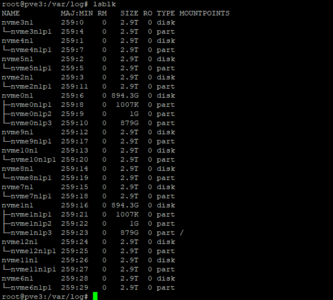

igogo Posted April 25, 2025 Author Posted April 25, 2025 (edited) https://pastebin.com/50t15bg1 не перезагружал смотрите . стоит перезагрузить все пропадает. самого устройства /dev/md0 нет после перезагрузки. и путаются имена Edited April 25, 2025 by igogo Вставить ник Quote
ixi Posted April 25, 2025 Posted April 25, 2025 (edited) 1 час назад, igogo сказал: https://pastebin.com/50t15bg1 не перезагружал смотрите . стоит перезагрузить все пропадает таблицы разделов живы после перезагрузки, иирк они удаляются в процессе синка (но это не точно) чтобы не шаманить, начните с чистого листа: удалите таблицу разделов на дисках, mdadm --zero-superblock или вернитесь к рейду на разделах (также после mdadm --zero-superblock) Edited April 25, 2025 by ixi Вставить ник Quote
passer Posted April 25, 2025 Posted April 25, 2025 @igogo перегружать массив несинхронизированный - слегка плохая идея. Вам бы теперь дождаться ребилда и тогда перегружаться и проверять. Если все сделаете правильно и ничто не затрет суперблоки, то после перезагрузки получите свой массив. P.S. если у вас proxmox, то чем zfs не угодил? Вставить ник Quote

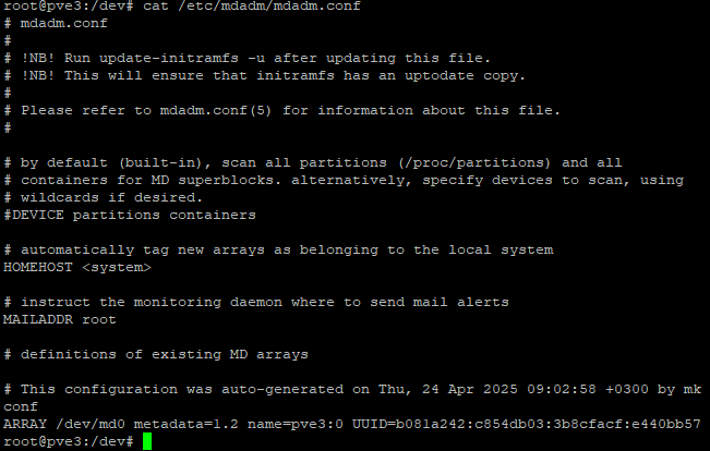

jffulcrum Posted April 25, 2025 Posted April 25, 2025 покажите mdadm.conf ДО перезагрузки вы обновили fstab? вы обновили initramfs? 8 часов назад, igogo сказал: а в общем и целом не до шуток с пивком сервер не могу запустить Так это прод? Человеку, делающему RAID из NVME + так, как делаете вы, пожалуй, лучше пока держаться подальше от серверов Вставить ник Quote
