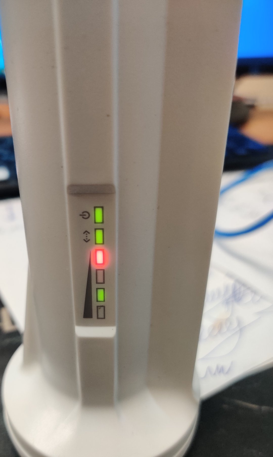

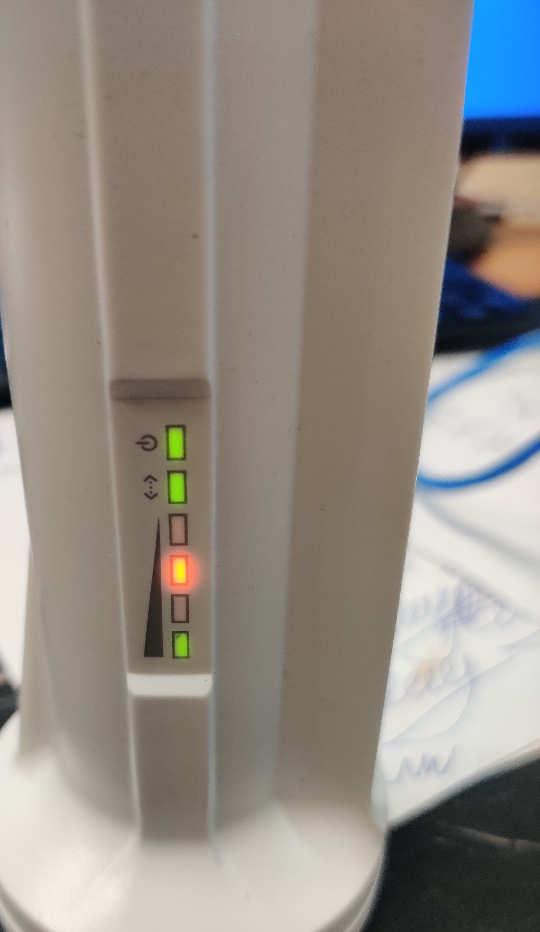

horhaudi Posted April 25, 2025 Posted April 25, 2025 (edited) Здравствуйте, имеется PowerBeam M5-300 пропала связь пинг тоже пропал, сбросили на завод. Точка загрузилась но ip 192.168.1.20 не пингуется. Сбросил по как сказано было в форуме теперь у точки такая и индикация. Можно ее как-то прошить или она уже не желец)? Edited April 25, 2025 by horhaudi Вставить ник Quote
passer Posted April 25, 2025 Posted April 25, 2025 Подключить к компьютеру и, если счетчик входящих пакетов на сетевом подключении будет 0, сдавать в ремонт или утиль. Вставить ник Quote
bg80211 Posted April 25, 2025 Posted April 25, 2025 (edited) Попробуйте прошить , если в режим прошивки не зайдет то можно в утиль , если зайдет но не будет пингаваться тоже можно в утиль , так как контролер стоит с ремонтом как половино стоимости железки. Edited April 25, 2025 by bg80211 Вставить ник Quote
Saab95 Posted April 26, 2025 Posted April 26, 2025 Пропала связь при каких условиях, не повреждение во время грозы? Блоки питания пробовали другие? Короткие кабели, установка скорости порта 10М вручную, если в режиме прошивки не подключается. Вставить ник Quote
horhaudi Posted April 27, 2025 Author Posted April 27, 2025 связь пропала просто в один прекрасный момент. не скачков напряжения ничего не было рое инжектор менял пробовал тоже самое. а как зайти в режим прошивке? на выключенном излучателе зажимаю кнопку сброса включаю. сначало загорается два зеленых индикатора потом. все через секунду два индикатора перемагриваются попарно. это и есть режим прошивки? непонятно как ее прошить через pytty или tftp если адрес ip неизвестен. и после сброса она не пингуется по заводскому ip Вставить ник Quote
Saab95 Posted April 28, 2025 Posted April 28, 2025 Нужно на своем ПК установить адрес 192.168.1.254, тогда должен пойти пинг на адрес 192.168.1.20. Если он не идет установите скорость порта 10М, так же файрвол / антивирус не должен мешать работе. И делать это лучше на компьютере с виндовс 7. Вставить ник Quote
