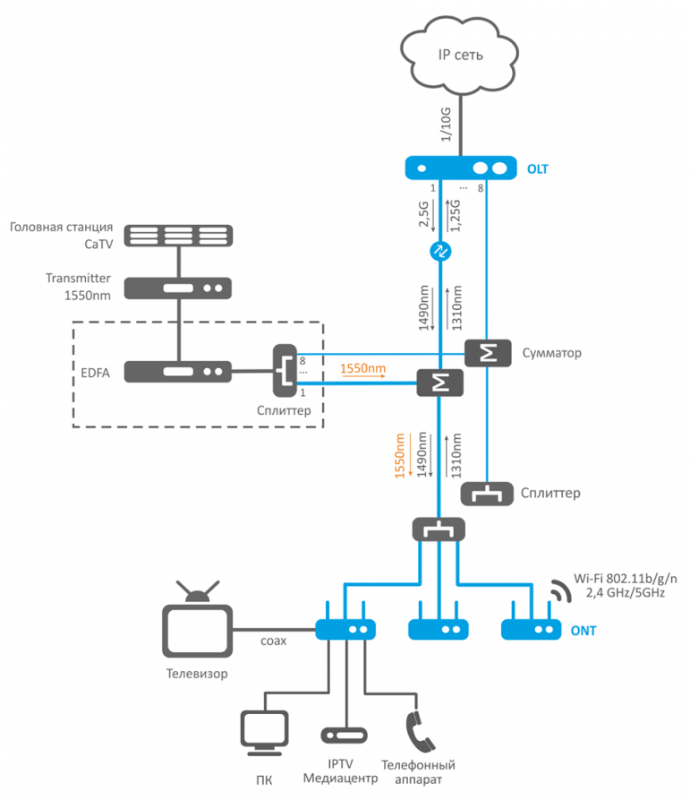

Всем привет. Попросили подключить в будку охраны тв. С офиса в будку охраны я протянул одномодовую оптику лет 10 назад. Щас прокинуть еще волокно не вариант. Точнее вариант но никто это не оценит, а гемора на дня 3. Мне как я понял надо с провайдера фильтрануть сигнал тв и вогнать его в отпику которая уходит в охрану.  Я в системах оптики можно сказать ноль. Давным давно Купили сварочник, муфты..... и я начал учиться варить. Вообщем было весело )). Так вот подкинули начальство  задачку мне, точнее охрана с футболом. Начал курить доки. К нам приходит оптика Gpon. 1550nm тв я так понял, 1310/1490 инет. Если я правильно понял мне надо cwdm фильтр на 1550nm купить и поставить перед gpon(или Оптический разветвитель PLC). Com в сторону провайдера, 1550 в сом след cwdm фильтр на 1330nm или 1290nm для лок сети в охрану. Потом все это в уплотнитель или он тут лишний ? И в охране перед медиаконвертерами два cwdm фильтра ставим. Подскажите я правильно понял или нет ? Уже дня два читаю мануалы, так сложно все в оптике. Подскажите  гуру. Спасибо. Не пинайте сильно.

ну у нас ftth catv dvbc 400 каналов. Нет смысла что-то еще изобретать. В  охрану уже инет приходит. Мне необходимо выдрать до ONT сигнал тв 1550nm и запихать его с сигналами 1290/1330nm в оптику идущую в охрану. А в охране разделить эти сигналы и воткнуть 1550nm сигнал в FTTH оптический приемник  и в телек.

Не пойму как вы собираетесь подмешивать к медику 1310/1550нм ТВ-сигнал на тех же 1310/1550нм.
Ей богу купить 400м оптики с парой fast connector (или позвать сварщика оптики), сплитер планарный 1*2 с SC/APC коннекторами  и привести в охрану еще один ТВ-приемник копеечный в разы дешевле и является ТИПОВЫМ решением.
Вы не поняли, тв сигнал это не инет, он идет в одну сторону по 1550nm волне. Вам тоже почитать доки надо ))) Я думал я один не шарю а оказ я еще норм )))
Веселья будет много. Особенно с учётом двух факторов:
- для интернета полировка UPC, для ТВ полировка APC
- в ТВ идёт аналоговый сигнал с большим динамическим диапазоном (даже при DVB), а у оптических фильтров ослабление не идеальное (интернету будет пофиг, а вот ТВ-сигнал пойдёт по женскому половому органу)
Вы нарисуйте схему ввода-вывода сигналов с указанием длин волн, потом умничайте. Медики работают на 1310 и 1550нм. Т.е. на этих длинах волн уже ничего в одном волокне не передать. И в сущности на направления пофиг.

Туда только одно волокно протянуто? Разве не несколько в кабеле?
Тут тогда перед вашим ПОН терминалом нужно установить делитель 1/2, через него подключить ПОН приставку, а второй отвод пустить в охрану.
В охране устанавливаете такую же ПОН приставку и с нее получаете ТВ вещание. Вместо интернета своего можно интернет от провайдера использовать, если он будет выключать RF выход при отсутствии регистрации.

Я заказал оптический измеритель мощности, поставлю делитель, после него cwdm фильтр на 1550nm, и измерю  1310 и 1490нм, если они затухли  то смело можно ставить уплотнитель и подключать к оптике в охрану.

Если частоты на том устройстве что вы с АЛи купили совпадают с частотами которые у вас используются для подачи интернета в будку, то просто ставьте CWDM add-drop на 1550 со стороны входа, подайте туда ТВ сигнал и почти на 100% всё будет работать.
Если не заработает, то смотрите в сторону CWDM. Два сплитера с двух сторон на нужные частоты +1550 и 2 CWDM SFP (с зеркальными частотами) и два медиаконвертора медь-sfp. И ВСЁ будет ОК!
Правда, учтите, что могут возникнуть проблемы с уровнями сигналов и переотраженкой, но это несколько другая тема.
Спасибо за ответ, вы подтвердили то что я и хотел уточнить в первом посте. Уровни сигнала от OLT у нас высокие, уточнял у провайдера. А между офисом и охраной расстояние смешное поэтому можно пренебречь.
