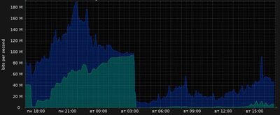

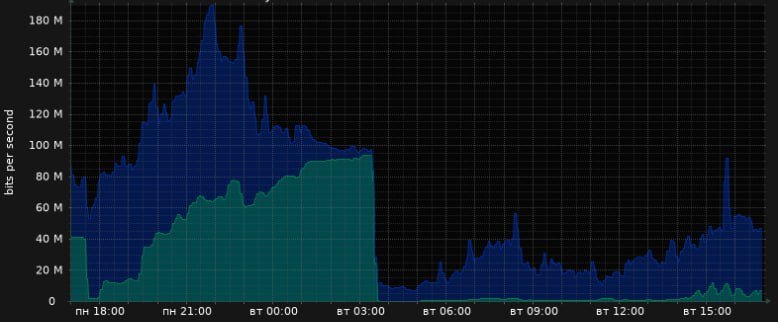

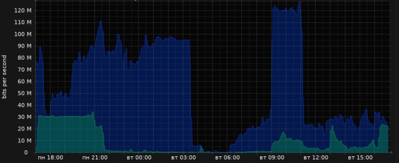

Ан-нет Posted April 22, 2025 Posted April 22, 2025 (edited) Коллеги, доброго дня! Столкнулись с такой проблемой - в какой-то момент с определённой ONU, подключенной на gpon0/1:3 появляется просто огромный трафик в обе стороны, занимающий 100 мбит/с. При этом на двух других интерфейсах gpon0/2 и gpon0/3 фиксируется точно такой же трафик, но только в одну сторону (в сторону абонента). При отключении принудительно этой ONU на gpon0/1:3, трафик пропадает и работоспособность нормализуется. В момент появления этого "фантомного" трафика, абсолютно у всех абонентов начинает вырастать и рваться пинг до ресурсов в интернете. Серьёзные просадки скорости. На первом скрине момент выключения ONU на gpon0/1, два следующих скрина - gpon0/2 и gpon0/3. Есть у кого идеи, что это за трафло и почему оно зеркалируется на соседние интерфейсы? И самое главное - как это исправить? Edited April 23, 2025 by Ан-нет Вставить ник Quote
