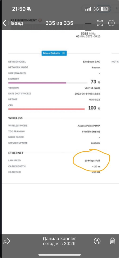

1 час назад, Saab95 сказал:
Кабель обжали плохо, или жилки перепутали. Может сам кабель плохой дешевый алюминий с напылением меди.
Длина сильно влияет на это ?

В 16.04.2025 в 23:52, Nikson777 сказал:
Влияет. На хорошем кабеле на 100 метров скорость 100М получается. Если кабель дешевый, алюминиевый, то метров 40-50 будет скорость 100М работать, но может еще и питания не хватать оборудованию, т.к. сопротивление его большое.
Определить какой кабель просто - оголить жилку и погреть ее зажигалкой. Медная жилка образует на конце круглую капельку. Алюминиевая начнет ломаться.
Кроме всего, как вариант, может ошибка в обжиме коннекторов. Нужно следовать схеме обжимки, там одна пара, зеленая, раздваивается на разные (не соседние) контакты. Вдруг ошиблись. Тогда как раз и будет скорость 10М показывать.
