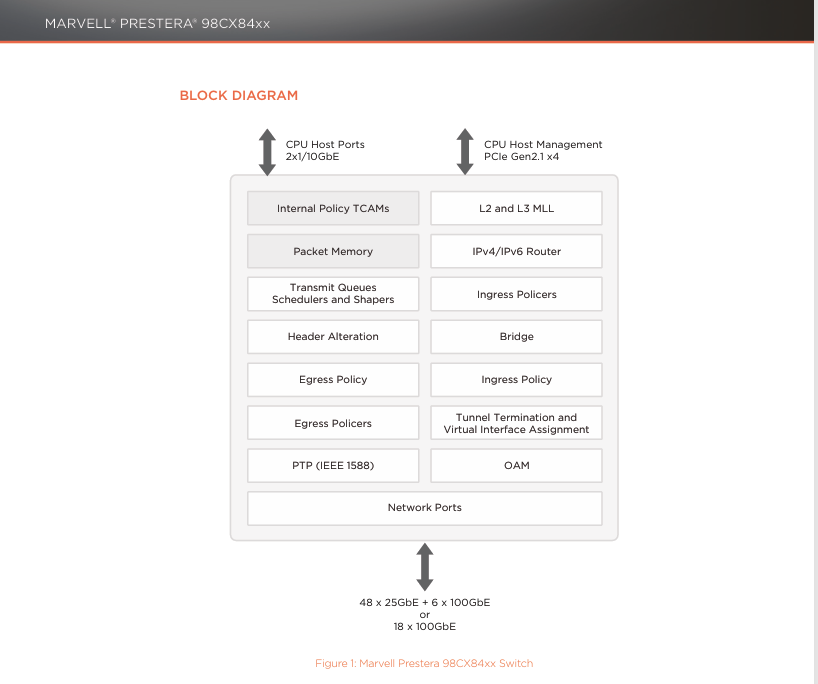

Borizz.k Posted April 28, 2025 Posted April 28, 2025 (edited) 9 hours ago, Saab95 said: Микротик выпускает такие. И на каких кристаллах они построены? Вы вероятно про CRS520-4XS-16XQ-RM 3.2 tbps вытянет? Edited April 28, 2025 by Borizz.k Вставить ник Quote
sol Posted April 28, 2025 Posted April 28, 2025 7 часов назад, Borizz.k сказал: И на каких кристаллах они построены? Вы вероятно про CRS520-4XS-16XQ-RM 3.2 tbps вытянет? На 98cx8410. Так что есть мнение, что MPLS там, как и маршрутизация, на рядом стоящем AL52400, который 4 шт. ARM ядра о 2 ГГц. Вставить ник Quote
jffulcrum Posted April 28, 2025 Posted April 28, 2025 Много чего в HW заявлено, но реальные возможности чипа не нашел. MPLS НЕ заявлен, но есть некий Цитата They also support the Marvell extended-bridging (eBridge) architecture, a unified architecture implementing a hardware-based virtualization of interfaces and switching domains. This architecture enables the key data center technologies, such as the standard virtual overlay encapsulations (for example, VXLAN, NVGRE) Однозначный ответ даст только SDK. HW L3 у Mikrotik заявлен для CRS520-4XS-16XQ-RM Вставить ник Quote
Butch3r Posted April 29, 2025 Author Posted April 29, 2025 Цитата А если Maipu NSS5950-32QFP (Centec) или FS S5890-32C (Broadcom)? Та же проблема, они датацентровые. Полноценного MPLS нет Цитата Микротик выпускает такие. На каждый порт по микротику, потом их в ещё один микротик и так далее? Вставить ник Quote
