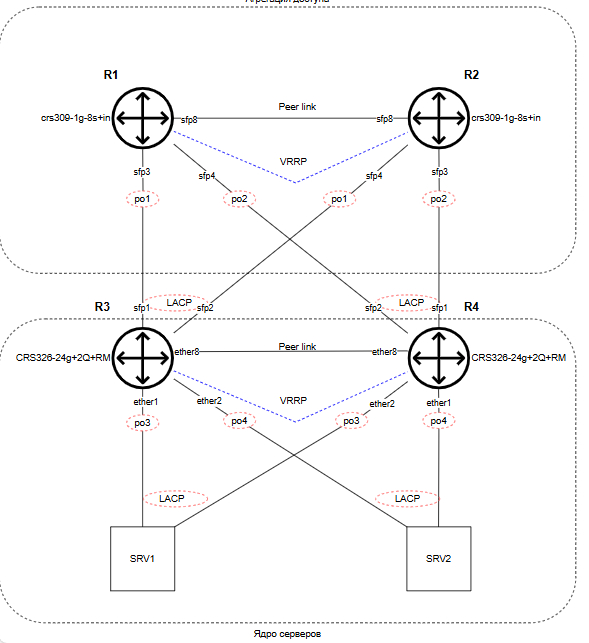

immortalfly Posted April 8, 2025 Posted April 8, 2025 Доброго дня. Помогите мне разобраться в проблеме и направьте на путь истинный. Имеем собранный демостенд который состоит из агрегации доступа и агрегации серверов. Хочу сделать двухуровневый MLAG благо данные железки это могут, но не выходит "каменный цветок". Что делаю я - собираю R1 и R2 в режиме MLAG. На интерфейсе sfp3 R1 создаю bond в режиме 802.3.ad и присваиваю ему идентификатор MLAG1, а на интерфейсе sfp4 аналогичный bond, но с идентификатором MLAG2. Аналогичные действия провожу на R2 только на sfp4 накидываю бонд с идентификатором MLAG1 а на sfp3 c идетнификатором MLAG2. На R1 и R2 cоздаю мосты присваиваю им одинаковый приоритет ну пусть будет 1000 и включаю протокол RSTP. В этот мост добавляю созданные бонды и интерфейс для peer link в моем случае sfp8. На коммутаторах ядра серверов R3 и R4 создаю мосты с идентификатором отличным от верхней пары коммутаторов пусть будет 2000 и включаю протокол RSTP. Объединяю sfp1 и sfp2 в bond в режиме 802.3.ad на каждом коммутаторе и добавляем в соответствующие bridge, аналогично добавляем интерфейс для peer link ether8. Теперь на R1 и R2 R3 и R4 создаю vlan пусть будет 4 для транзитной сети между агрегацией доступа и ядром серверов и накидываю на него адресацию из подсети пусть будет 10.10.10.0/29 Делаю тегированным данный Vlan на bond интерфейсах peer link и самом бридже. На R1 и R2 для peer port присваиваем нетегированный vlan50. Теперь дело за малым - включаю фильтрацию vlan на мосту и собираю сам MLAG где peer port это sfp8. Вешаю интерфейс vrrp на 4 vlan R1 и R2 и даю ему адресацию после этого проверяю доступность и отказоустойчивость включая и выключая оборудование и дергая линки. Все работает!! Но как только начинаю собирать вторую пару MLAG коммутаторов R3 R4 то протокол RSTP начинает детектить петли и отключать интерфейсы. И как итог получаем не рабочую сеть. Как корректно собрать данную связку на представленном оборудовании? Пробовал включать edge port на bond портах R3 и R4 это не дало результата. Вставить ник Quote
VolanD666 Posted April 9, 2025 Posted April 9, 2025 А почему нельзя все 4 инт-са в один бонд? Вы же петлю собираете Вставить ник Quote
jffulcrum Posted April 9, 2025 Posted April 9, 2025 Ну для начала HW offload будет только в одном мосту. Второй мост будет полностью на проце. И не очень понятно, что именно делаете с MLAG на R3, R4, и к чему там VRRP Вставить ник Quote
immortalfly Posted April 9, 2025 Author Posted April 9, 2025 29 минут назад, jffulcrum сказал: Ну для начала HW offload будет только в одном мосту. Второй мост будет полностью на проце. И не очень понятно, что именно делаете с MLAG на R3, R4, и к чему там VRRP На R3 и R4 есть свой набор VLAN для серверной инфраструктуры. Со стороны серверов стоит VMware esxi и со стороны виртуализации будет собран lacp в режиме Active backup. Вставить ник Quote
