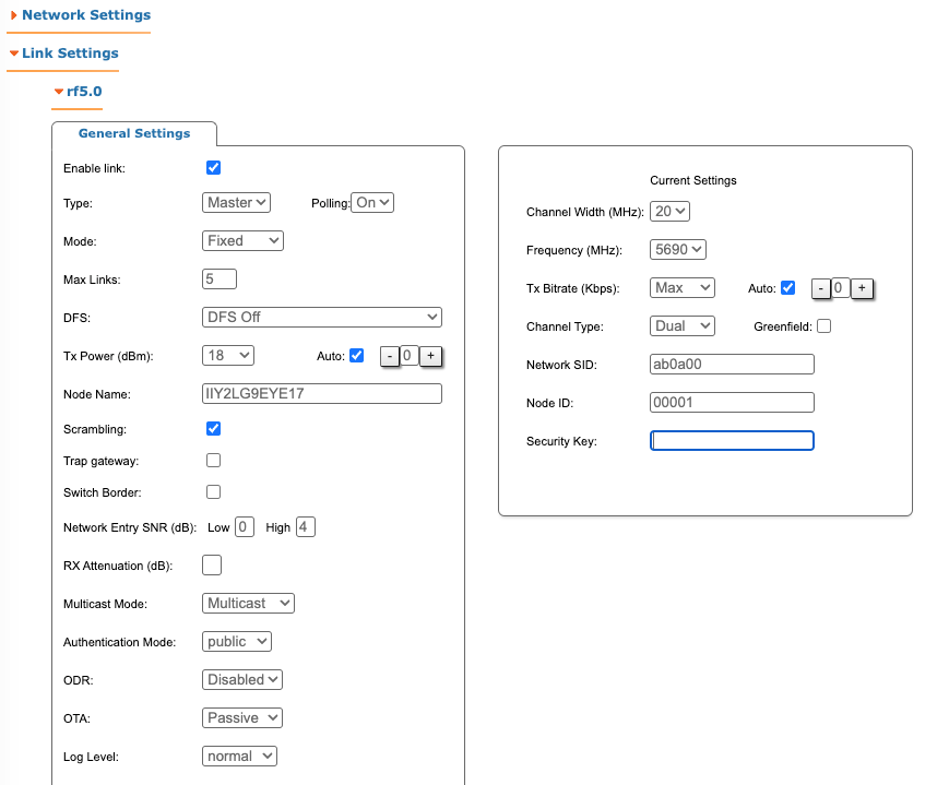

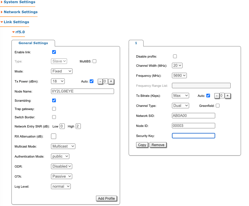

Добрый день,
имеется радоимост r5000, конфиг и версия железок во вложении.
настроил их идентично, разница лишь в режиме master/slave. Но не хотят видеть друг-друга. В radio scanner тоже не видят друг-друга
подскажите как эти два чуда подружить друг с другом?

вы имеете ввиду строчные/прописный?
на одной антенне пишу строчными он меняет на прописные по сохранения, в другой антенне наоборот - меняет прописные на строчные.
пробовал копировать строку - все равно меняет

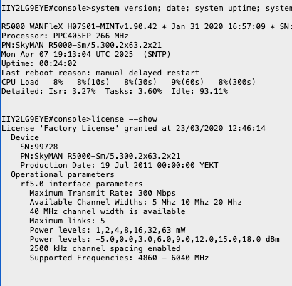

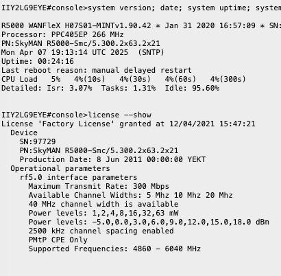

я в сканере частот на приемной антене не вижу от раздующей сигнал. При этом положил рядом ubiq m5 loco - он видит и его видят инфинеты, т.е. радиомодуль исправен
может там какой-то косяк с лицензией? эти инфинеты раньше где то работали и потом долго лежали на складе, как были настроены неизвестно.
