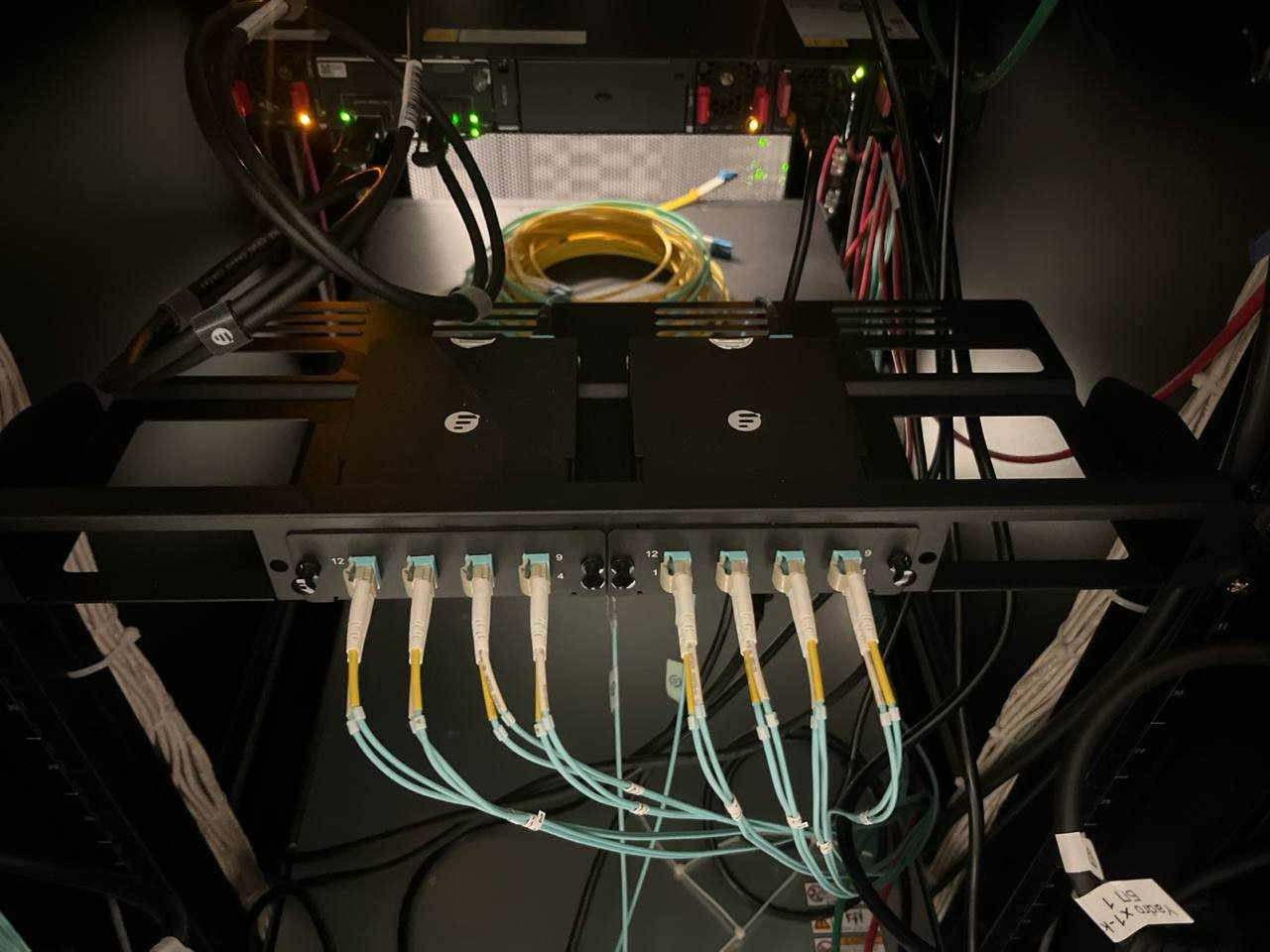

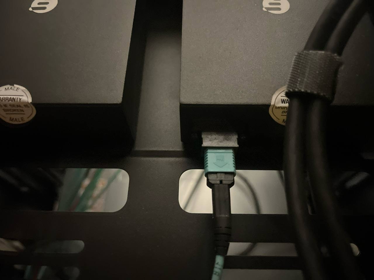

fox_m Posted April 7, 2025 Posted April 7, 2025 Коллеги, привет! Может подскажите, где можно купить такой сплиттер: с одной стороны подключается оптика 40Gbe, с другой выдает 4x10Gbe Нужен для подключения Шасси Dell MX7000 к сети. На фото их 2 штуки, установленные в крепеж. Вставить ник Quote

fox_m Posted April 7, 2025 Author Posted April 7, 2025 Это получается breakout кабель? Спасибо! Вставить ник Quote
sol Posted April 7, 2025 Posted April 7, 2025 40G QSFP называется так потому, что это Quad SFP. Это 4 десятигигабитных SFP в одном корпусе. Бывают двух видов: С разъёмом MTP/MPO и с разъёмом LC. В первом случае используется 8 волокон (из 12, помещающихся в разъём MTP/MPO), во втором внутри QSFP имеется CWDM мультиплексор. Соответственно, в первом случае вам нужен просто кабель-разветвитель, а во втором случае вам надо снаружи разобрать это CWDM муксом. Ну и SFP+ понадобятся тоже CWDM ("цветные"). Вставить ник Quote
