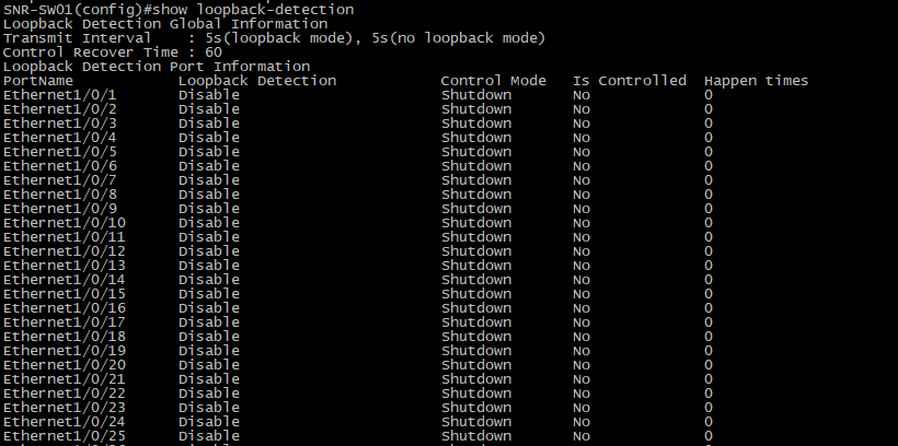

Столкнулся с проблемой при настройке Loopback Detection на коммутаторе SNR-S2989G-48TX-POE с прошивкой V705R002C008.
Цель — включить LBD на портах и настроить автоматическое восстановление после устранения петли. В режиме глобальной конфигурации команда loopback-detection enable отсутствует.
На портах использую следующие команды:
interface range Ethernet 1/0/1 to 1/0/48
loopback-detection control shutdown
loopback-detection specified-vlan 1
После этого show loopback-detection показывает, что Detection всё ещё в статусе Disable.

@DonKarson Здравствуйте! Можете, пожалуйста, прикрепить выводом из терминала, как настраиваете? Я проверил на этой версии прошивки, такой проблемы не возникает, loopback-detection активируется корректно.
@Александр Дюков
Здравствуйте!
Спасибо за ответ, вы были правы — проблема оказалась не в самой команде.
После включения loopback-detection trap всё заработало корректно, Loopback Detection активировался на нужных портах. Видимо, в моей прошивке этот параметр обязателен для инициализации.
