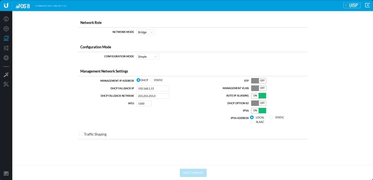

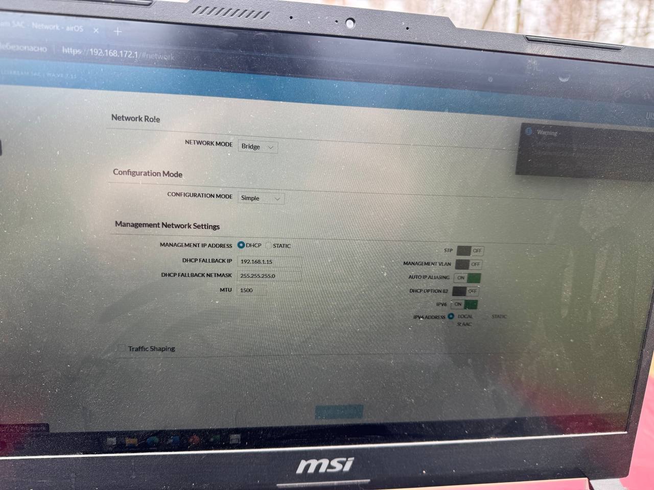

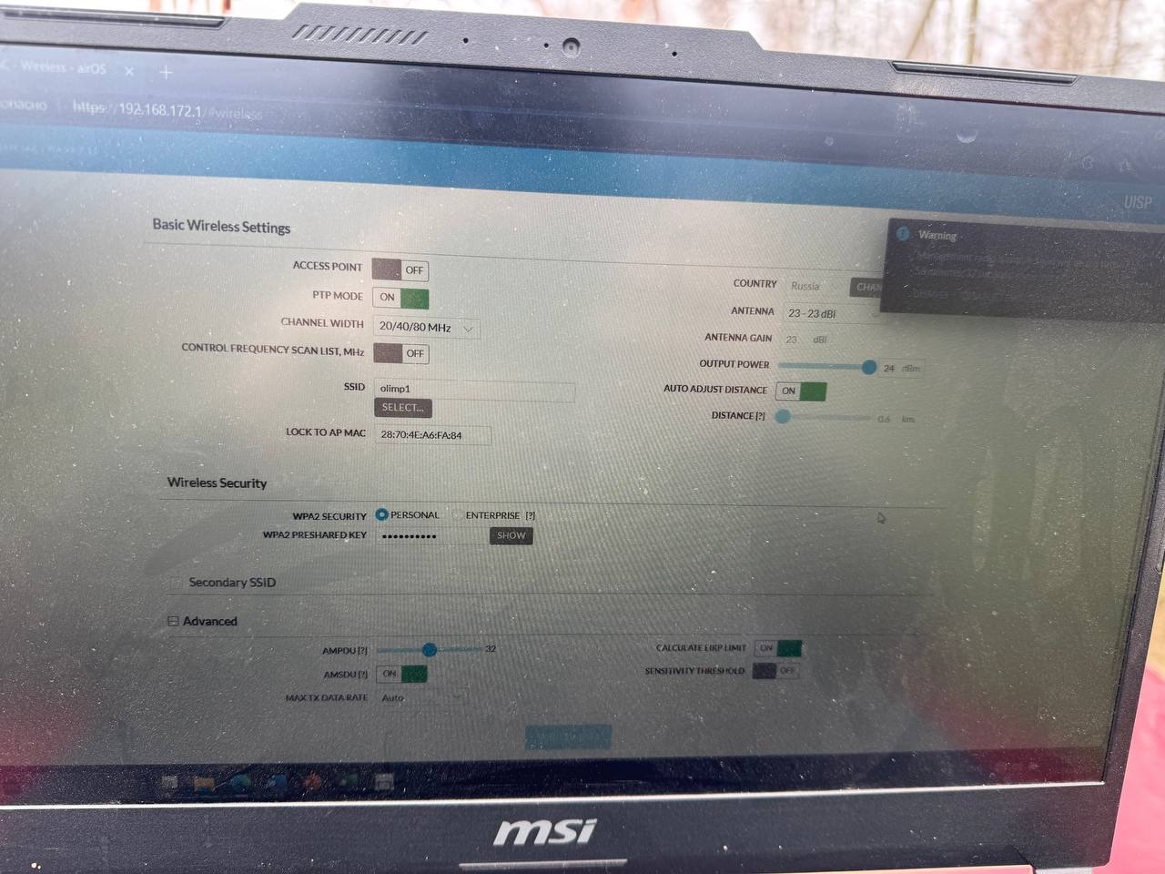

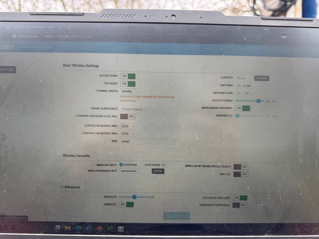

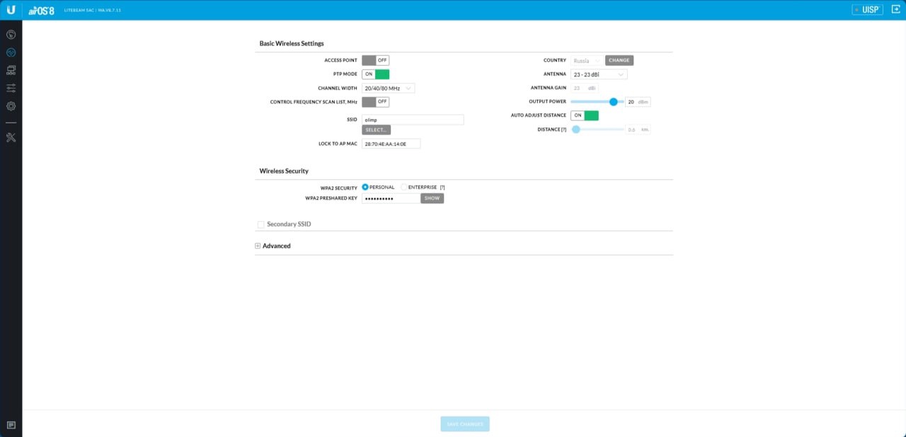

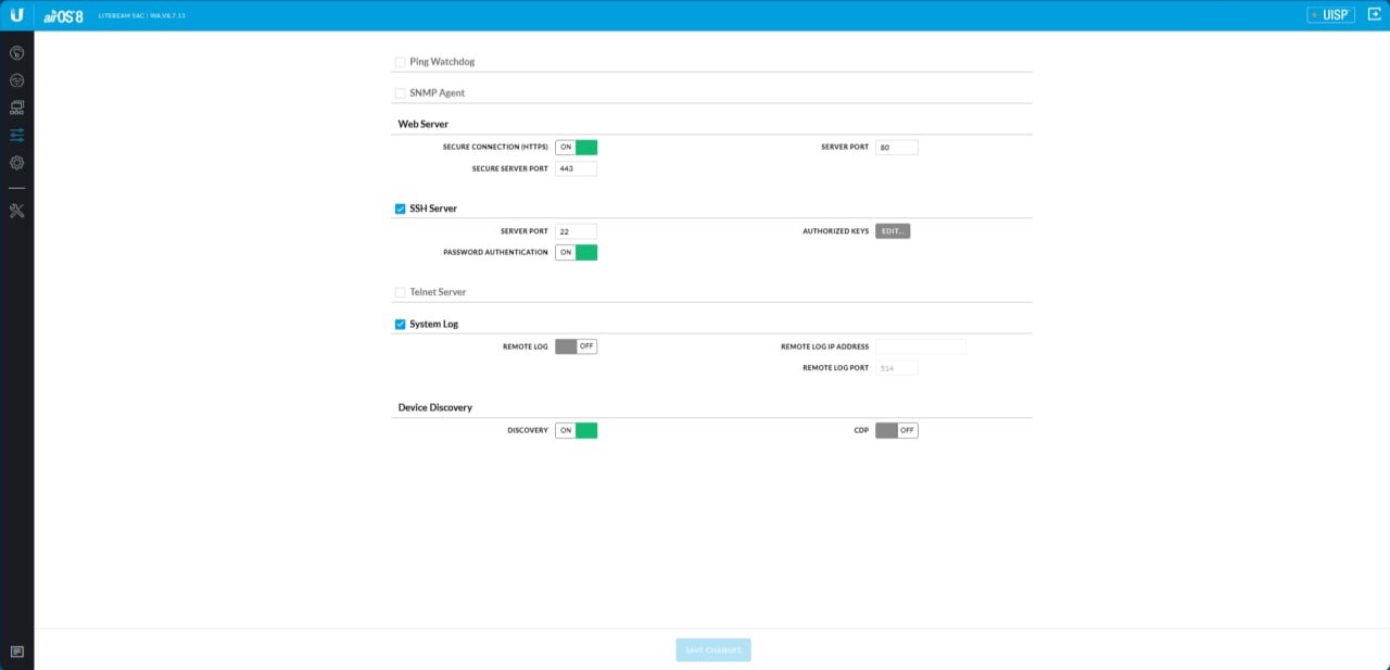

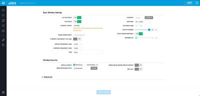

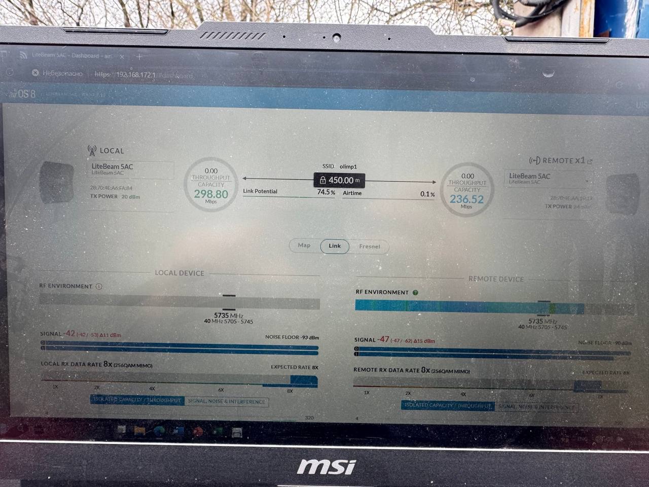

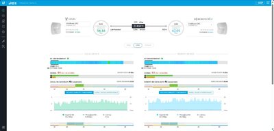

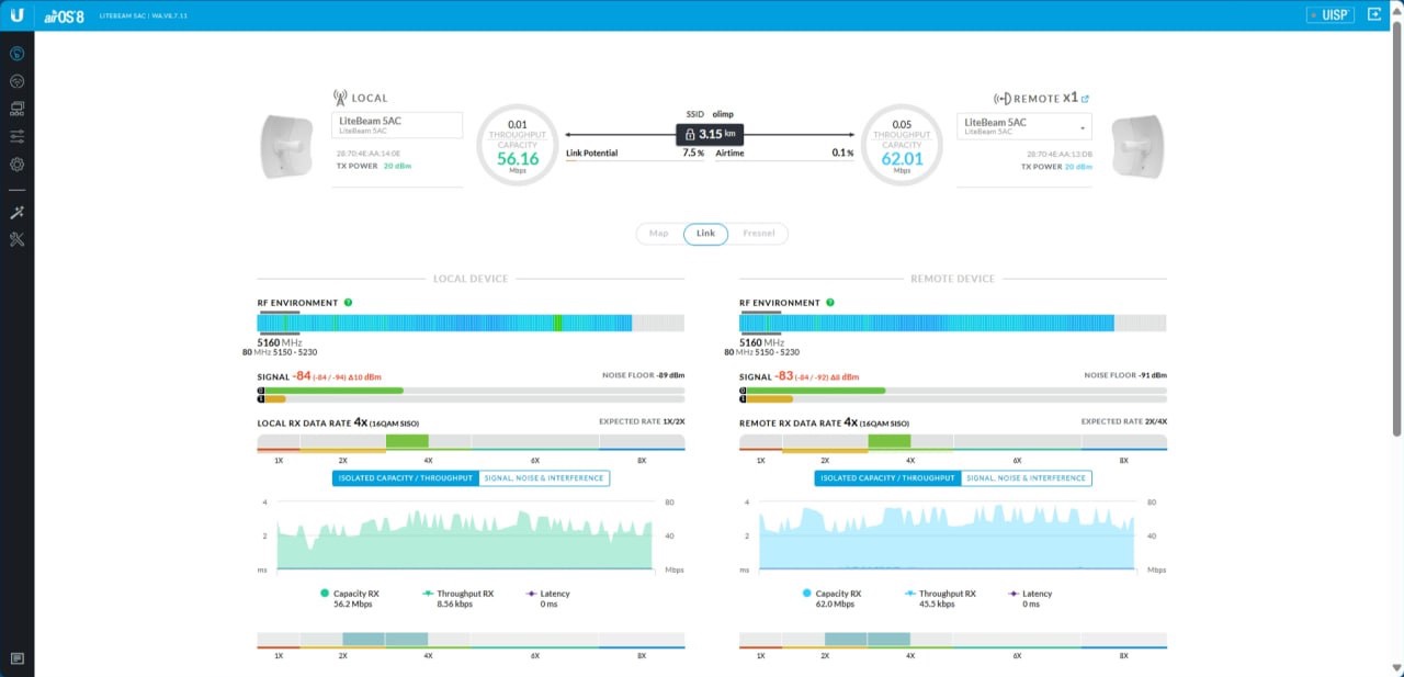

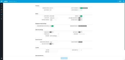

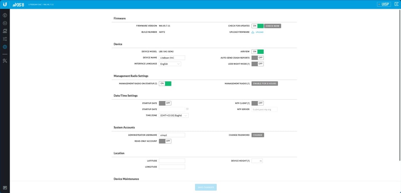

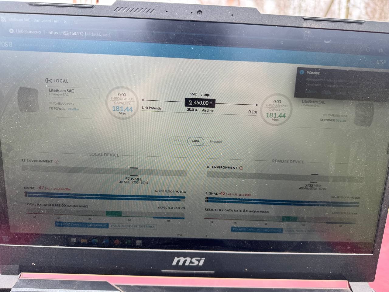

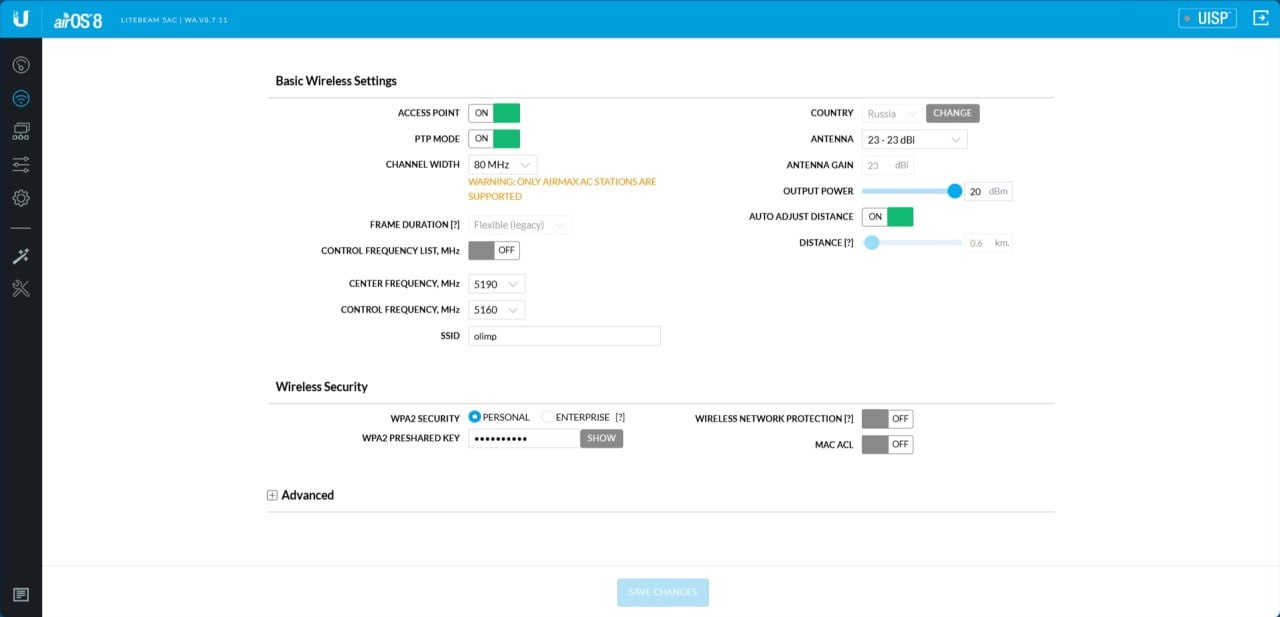

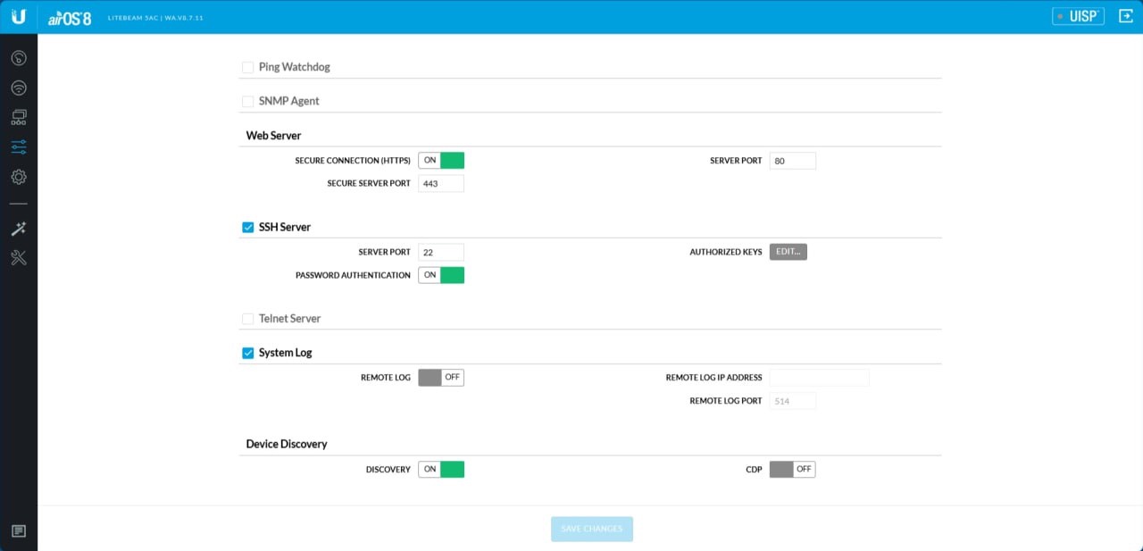

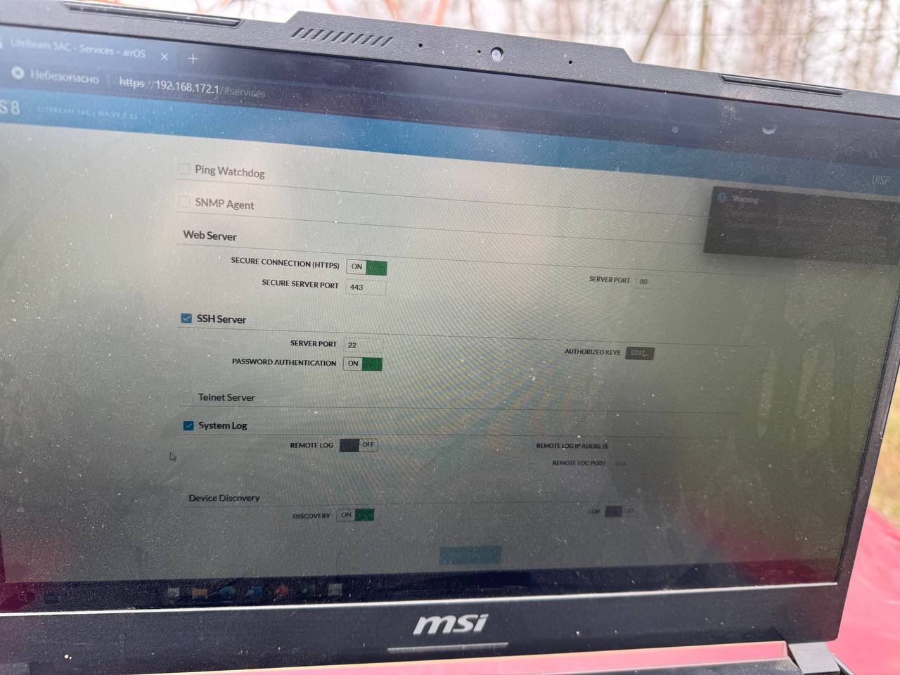

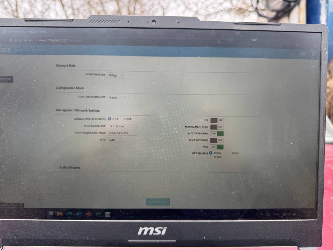

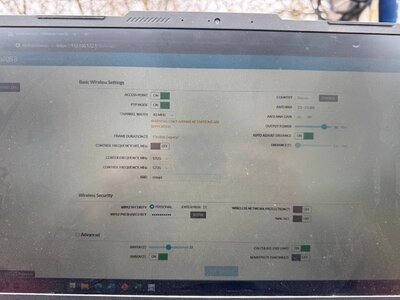

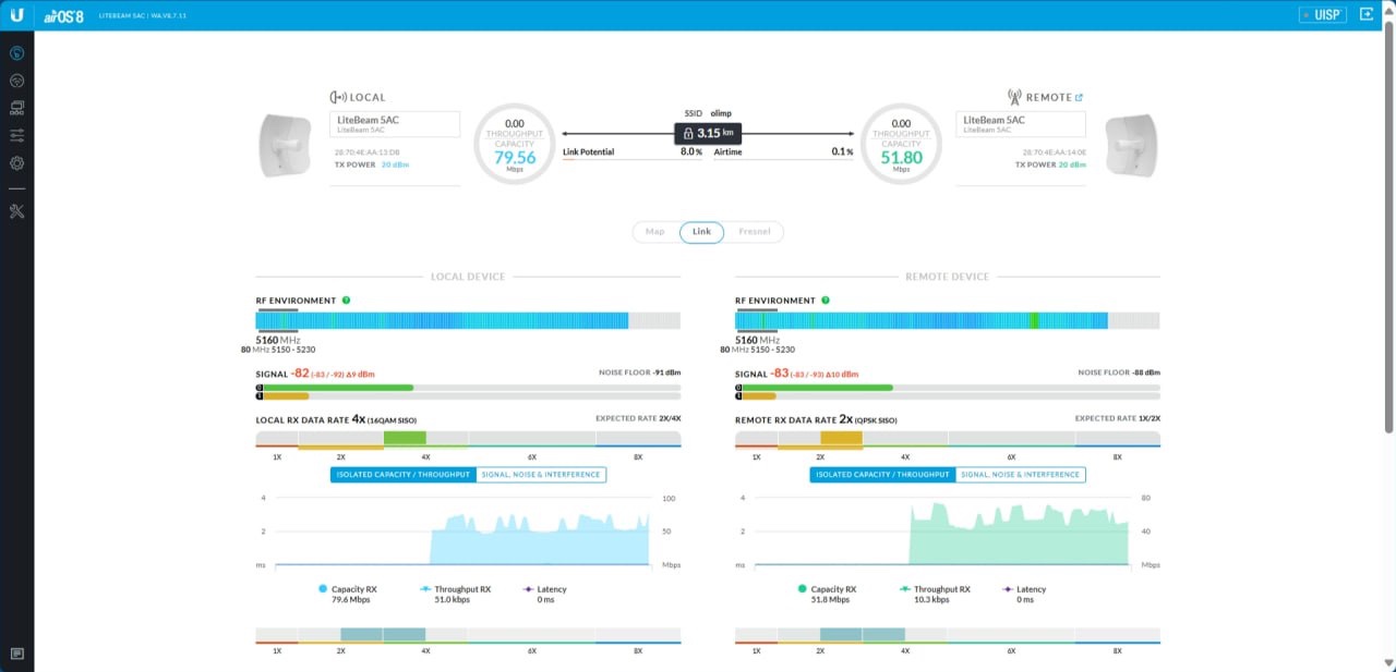

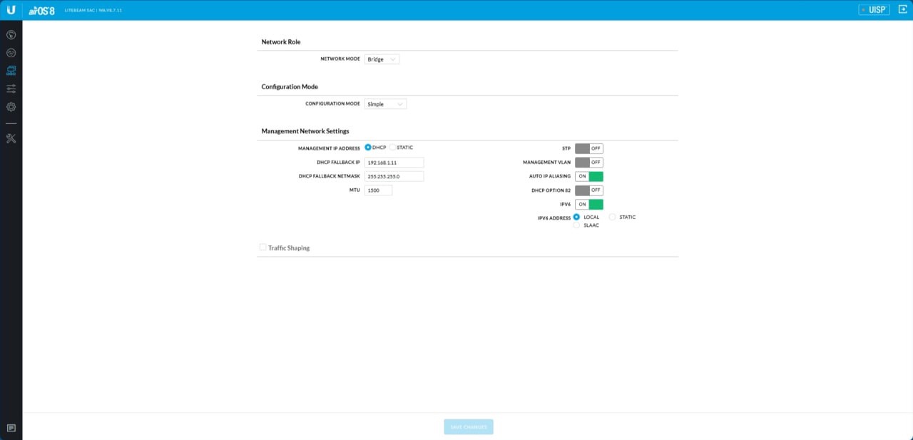

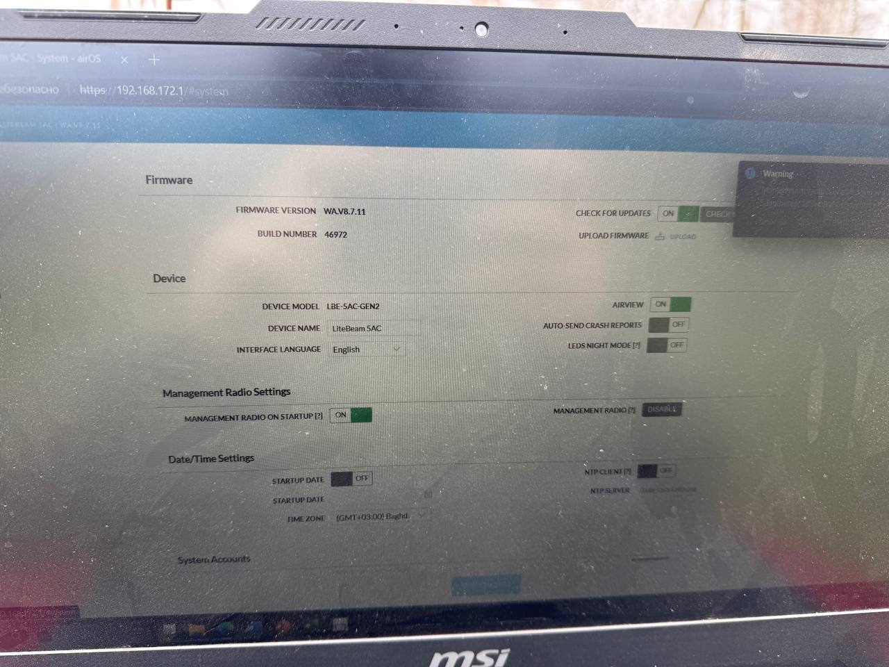

Will-fi мосты litebeam 5AC
подключены так
место с интернетом —-> вышка связи , витая пара , вышка связи —> место куда нужен интернет
первые 5 фото место где нужен интернет
следующие 5 фото вышка
Проблема в том что по мосту интернет не идет , хотя вот на скринах видно что сигнал проходит
15 минут назад, npokypop сказал:
1. Сигнал очень слабый, добивайтесь уровня сигнала -60 на таком расстоянии.

На картинках дальнее устройство получает IP адрес от роутера, который интернет раздает, значит интернет на последнем устройстве есть. А по кабелю подключенное устройство его не получает.
Тут либо роутер автоматически адрес не выдает, по некой причине, или вручную что-то где-то указано, либо потери по сетевому кабелю, например большие пакеты не проходят.
Сам ноутбук IP адрес-то получает?
