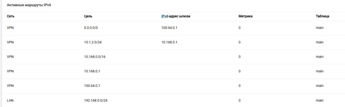

me2 lite нет доступа к сайтам/не пингуются.

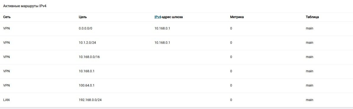

Есть проблемы с данным роутером, вкратце описание: 1 скриншот показывает то что сессия активна и всё работает, 2 скриншот показывает что интернета нет. Судя по всему в какой-то момент на роутере выбирается в качестве шлюза локальная сеть. Зависания происходят рандомно, закономерности нет. Прошивка последняя, откатывались на другие  проблема повторяется. Есть у кого какие идеи по этому поводу?
