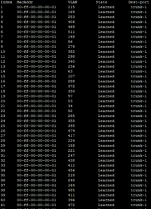

Saab95 Posted March 24, 2025 Posted March 24, 2025 11 часов назад, sirmax сказал: Откройте для себя вланы Вланы разве как-то помогают избавится от МАК адресов? Например в одном сетевом кабеле есть мак 11:22:33:44:55:66 и в другом сетевом кабеле есть мак 11:22:33:44:55:66, каким образом можно эти маки разделить по портам через вланы? Что бы передавать данные через оба сетевых кабеля одновременно? Другой вариант подключить 5-6 кабелей от разных операторов с арендой L2 канала в один коммутатор, и прокинуть в сервер через один адаптер. Веселуха с вечными проблемами на пустом месте обеспечена. 14 часов назад, [anp/hsw] сказал: Проблему изоляции портов решает управляемый свич. Из дешевых и не очень горячих это tp-link t2700g-28tq, который на авито есть по гуманным ценам, или еltex mes 23xx/31xx по не очень гуманным. Не решает свич никакие проблемы изоляции, т.к. коммутатор коммутирует MAC адреса, а не связку MAC + VLAN. Есть даже универсальное решение (которое раньше очень востребовано было), это замена любого коммутатора с 1Г оптическими портами на микротик CCR1016, в котором был один порт 10Г и куча оптических 1Г. На нем же сразу разбивался весь L2 на свои порты, и далее на брас в EoIP или MPLS туннелях, либо сразу терминация в IP. Уходили все непонятные отвалы, т.к. L2 сегмент сильно уменьшался. У нас на сети, например, коммутаторы работают лишь между роутерами, а абонентский или любой другой трафик не передают. И проблем никогда не возникало, уже лет 15, т.к. с 2010 года перестали устанавливать коммутаторы для абонентов или L2 каналов. 14 часов назад, [anp/hsw] сказал: Это троллейбус из буханки хлеба. Мало того, что рулить 8 адаптерами в системе сложнее, чем свичем, так еще и цена будет выше, а скорость такая же или ниже (в случае транзитного трафика). Несколько лет назад устанавливали по 12 сетевых адаптеров в материнку через райзеры. И 4-х портовые с медными портами, и 2-х портовые оптические 10Г, и всякие разные - все отлично работало. Главное стабильно. Обычный процессор вида Pentium(R) CPU G4400 @ 3.30GHz на транзитном трафике, только роутинг, пропускал 40Г данных. 11 часов назад, rm_ сказал: Многопортовая карта на RTL8125B состоит из нескольких чипов RTL8125B висящих на PCI-E разветвителе (обычно ASMedia), и конечно же предоставляет в систему несколько отдельных интерфейсов. В PCI-E разветвитель можно и 4 карты по 2 порта 10Г подключить. Правда интерфейс этого разветвителя должен быть не 1х, что бы полную скорость адаптеров обеспечивать. Вставить ник Quote
sirmax Posted March 24, 2025 Posted March 24, 2025 47 минут назад, Saab95 сказал: Например в одном сетевом кабеле есть мак 11:22:33:44:55:66 и в другом сетевом кабеле есть мак 11:22:33:44:55:66, каким образом можно эти маки разделить по портам через вланы? Что бы передавать данные через оба сетевых кабеля одновременно? Что вы покурили? В кабеле никаких маков нет. Там электричество протекает:) если свитч изучил два одинаковых мак на разных портах, то возможно 2 варианта если порты в одно влан то ок, трафик в ответ уйдет на порт где мак был изучен последним если порты в разных влан то с точки зрения свитча это два разных мака 50 минут назад, Saab95 сказал: коммутатор коммутирует MAC адреса, а не связку MAC + VLAN. Коммутировал коммутировал да не выкоммутировал? Коммутирует на основе мака с учетом влан, хоть таблица fib и одна я даже не знаю, какая наркота такой эффект дает Вставить ник Quote

[anp/hsw] Posted March 25, 2025 Posted March 25, 2025 10 часов назад, Saab95 сказал: Не решает свич никакие проблемы изоляции, т.к. коммутатор коммутирует MAC адреса, а не связку MAC + VLAN. Хоть в 10 разных vlan запихайте один и тот же мак и он будет работать нормально. Странно, что вы не знаете основы сетевых технологий. 10 часов назад, Saab95 сказал: И проблем никогда не возникало, уже лет 15, т.к. с 2010 года перестали устанавливать коммутаторы для абонентов или L2 каналов. Я так подозреаю, что это просто наркотические фантазии, ведь у вас никто из крупняка никогда не закзывал L2 VLAN? 15 лет ведь прошло, а вы так пионернет и строите... 10 часов назад, Saab95 сказал: Обычный процессор вида Pentium(R) CPU G4400 @ 3.30GHz на транзитном трафике, только роутинг, пропускал 40Г данных. Я вот не могу понять, то ли вы настолько нищеброд, что ставите на 40G канал комп из помойки, то ли просто балабол (тогда конечно все сразу обьясняется). Вставить ник Quote

Saab95 Posted March 25, 2025 Posted March 25, 2025 13 часов назад, [anp/hsw] сказал: Хоть в 10 разных vlan запихайте один и тот же мак и он будет работать нормально. Работать нормально оно не будет. За год по 5-6 раз сталкиваемся с проблемами там (чужие сети) где установлен коммутатор для подключения к разным каналам L2 транзита от других операторов. Всегда одна и та же проблема - непонятные отвалы или обрывы, которые происходят по не ясно какой причине, однако стоит в момент проблемы выключить один из кабелей, сразу остальные каналы начинают работать нормально. Замена на микротик решает все проблемы. 13 часов назад, [anp/hsw] сказал: никто из крупняка никогда не закзывал L2 VLAN? Зачем же думать о том, что делает кто-то другой? На микротике передать L2 пара пустяков, при этом будет полностью изолированный канал. А если его сделать еще и в туннеле через сеть интернет, куда-то в дальний регион страны, куда "нормальные" операторы его дать не могут или цену ломят высокую. Так можно и неплохо заработать, имея малые расходы. 13 часов назад, [anp/hsw] сказал: Я вот не могу понять, то ли вы настолько нищеброд, что ставите на 40G канал комп из помойки, то ли просто балабол (тогда конечно все сразу обьясняется). Это было тестовое устройство, попытка собрать на райзерах роутер с большим количеством сетевых адаптеров. 5 часов назад, sirmax сказал: А можете пояснить сценарий использования для этой штуки? Втыкаете ее в райзер с внешним питанием, оформляете в маленькую коробочку и вот готов роутер на скоростях 10Г. 4 часа назад, naves сказал: При этом арендуется только один условный юнит сервера в стойке. Эту плату с роутером вообще куда угодно можно запихать, хоть в кросс оптический. Вставить ник Quote
sirmax Posted March 25, 2025 Posted March 25, 2025 16 минут назад, Saab95 сказал: Работать нормально оно не будет. За год по 5-6 раз сталкиваемся с проблемами та Не работаете с пинернетами и чердак-телекомами, которые про хеш-коллизии поленились почитать, использовать вменяемые коммутаторы надо. Благо ныне это доступно всем. а «подземные стуки» надо в лабе воспроизводить и исследовать 19 минут назад, Saab95 сказал: Втыкаете ее в райзер с внешним питанием, оформляете в маленькую коробочку и вот готов роутер на скоростях 10Г. Если ее в комп воткнуть она что? Сетевка? 5 часов назад, jffulcrum сказал: Как и написано у вендора: когда роутер нельзя/некуда, но очень хочется. В принципе, ситуация всякого industrial, когда комп с слотами расширения уже есть, а еще коробку сунуть некуда, или не найти той, что с нужными срити-фекатами (судно, воздушное или водяное). Но там есть очевидные проблемы. очень далеко это от моих задач, к счастью Вставить ник Quote
