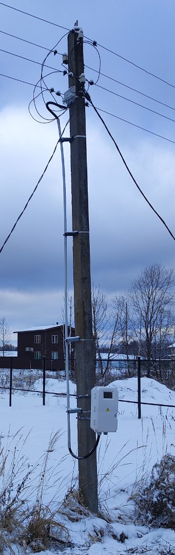

Вот именно этот столб, на который предполагается монтировать камеру.

Там на фото электрические провода на столбе, почему электричество должно пропадать?

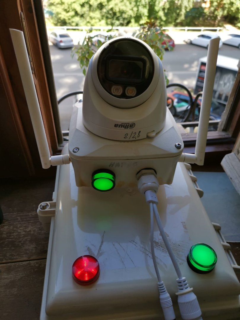

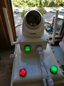

Мой вариант комплекта для оперативного видеоконтроля с автономным питанием от АКБ в боксе.
Летний вариант ибо батарея без обогрева.
