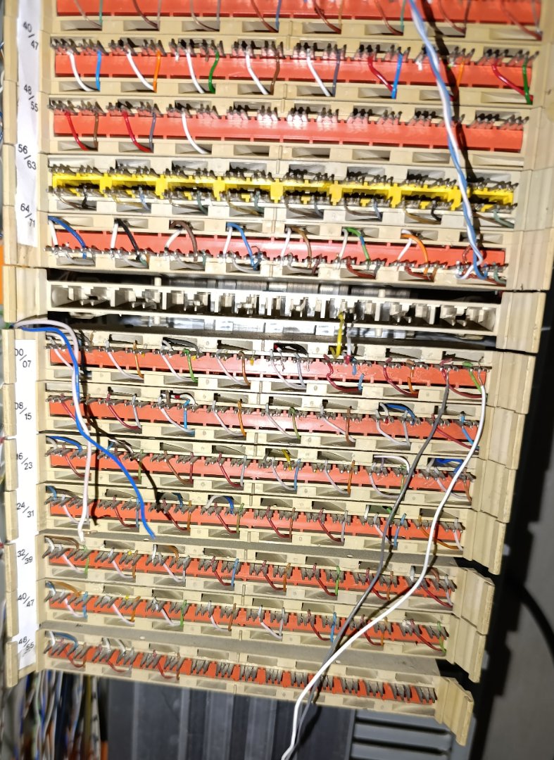

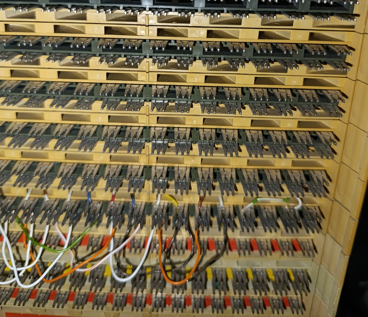

asswer Posted March 15, 2025 Posted March 15, 2025 Добрый день коллеги. В работе попался кросс, из 90х по заявлению владельца. Документы не сохранились, вот уже несколько дней пытаюсь найти информацию по производителю или типу кросса. Из фото в интернете я понял что есть даже оригинальные коннекторы в параллель, либо для измерений. По сенсорному инструменту пока не понял, ножи контактов очень своеобразные, и о 110 или кроне речь не идёт. На станционной стороне кросса, стоят нормально замкнутые плинты. Вставить ник Quote
witch Posted March 16, 2025 Posted March 16, 2025 (edited) а какое оборудование расшито? Может по производителю сможете найти, АТС обычно комплектом идут с кроссом Edited March 16, 2025 by witch Вставить ник Quote
asswer Posted March 16, 2025 Author Posted March 16, 2025 В том то и момент, что на этом кроссе не только телефония но и охрана, и контрольные шлейфы мониторинга другой автоматизации. АТС ставили позднее, стоит Alcatel OmniPCX 4400. Вставить ник Quote
witch Posted March 16, 2025 Posted March 16, 2025 (edited) Ну раз речь идёт о 90х, вероятно это что-то производства стран союзных республик, Чехословакии или стран Балтии. Уж больно кондово ножи выглядят. PS. Уж сколько кроссового оборудования я видел, но такое в первые. Edited March 16, 2025 by witch Вставить ник Quote
murano Posted March 16, 2025 Posted March 16, 2025 (edited) / Edited March 18, 2025 by murano Вставить ник Quote

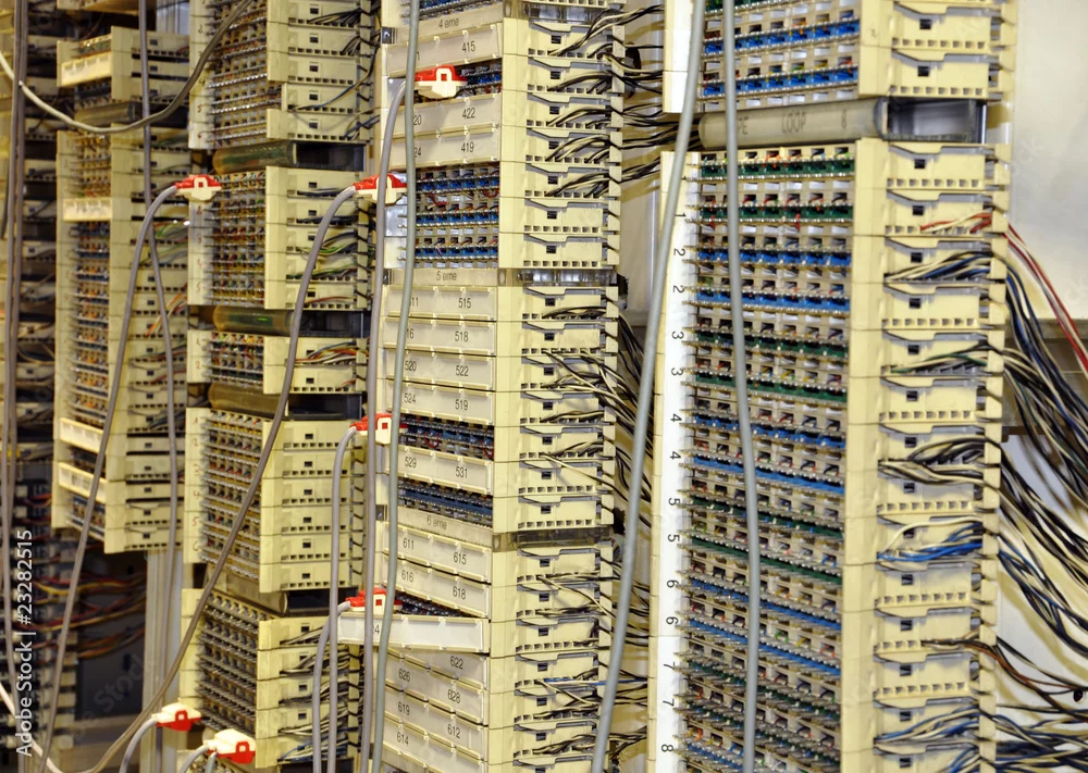

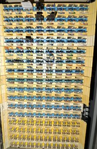

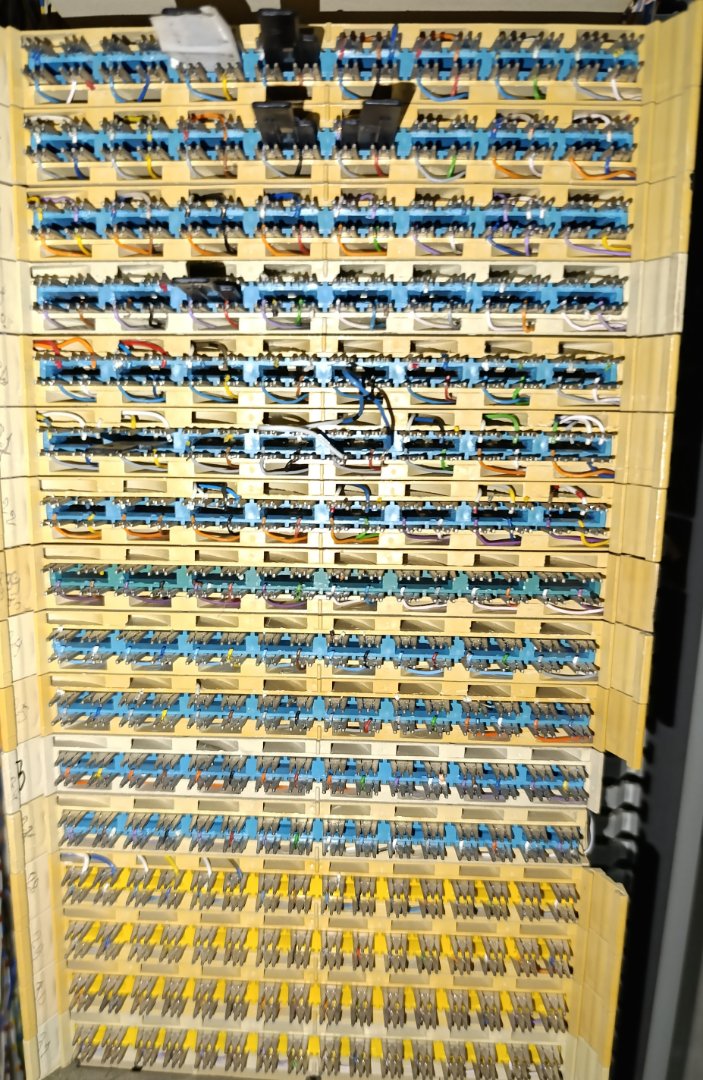

Goog Posted March 17, 2025 Posted March 17, 2025 похож на чешский кросс MDF TESLA KARLIN 71-й серии, ЕМНИП что то типа http://www.teslakarlin.cz/rj/hlavni_rozvod_rj.htm Вставить ник Quote
asswer Posted March 18, 2025 Author Posted March 18, 2025 похож на чешский кросс MDF TESLA KARLIN 71-й серии, ЕМНИП что то типа http://www.teslakarlin.cz/rj/hlavni_rozvod_rj.htm Спасибо. Очень похоже по конструктиву, и форме ламелей клемм. Возможно это как раз и есть Tesla ранних выпусков. Вставить ник Quote
