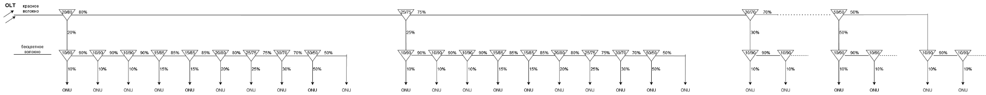

2 часа назад, alibek сказал:
Я правильно понял, что это все будет на одном волокне, и делитель будет не симметричный (50%/50%), а на каждом отводе индивидуальный (первый 1/256, второй 1/128 и т.д.)?
суть да, но таких вариантов деления в продаже нет, есть типовые от 5% (под заказ) и в наличии от 10%, лучше ориентироваться на них, вот двухволоконная схема:
по онушкам не знаю, это масспродукт, есть совместимые аналоги на крайняк, а так китайский массовый производитель лепит их пачками уже лет 10 наверное, только ревизии успевай считать...
последние не стал расписывать, итак понятно, схема повторяющаяся, итого пять групп по 10 точек...
можно упороться и сделать отказоустойчивость(точнее резервирование), замкнуть кольцо и задействовать ещё два волокна пустив их встречно, перед выходом на ону сплиттером 50/50 дать сигнал с двух веток... в случае порыва линии можно просто включить вторую ветку на станции и получится два работающих полукольца
схема делителей.drawio.svg
схема делителей.drawio.html
