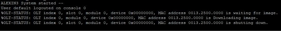

hersmaior Posted March 4, 2025 Posted March 4, 2025 Здравствуйте после обновления прошивки BD_3314_10.1.0B_63244_05052_2019 .bin. При старте выдает вот такое скрин во вложении Вставить ник Quote

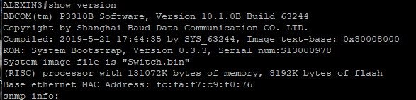

Nikita Devyatyarov Posted March 5, 2025 Posted March 5, 2025 Здравствуйте, можете показать вывод show ver и какой софт был до обновления? Вставить ник Quote
Nikita Devyatyarov Posted March 5, 2025 Posted March 5, 2025 Судя по выводу, софт стоял аналогичный, с какой целью обновляли, возможно и до обновления наблюдались проблемы? Случайно не удалили файл "olt.blob" ? Вставить ник Quote
hersmaior Posted March 5, 2025 Author Posted March 5, 2025 Нет проблем не было раньше с ним. Все работало штатно. Его заменили на объекте по причине не хватки epon портов. Я думал по поводу olt.blob. Если это так как его восстановить? Поступила еще информация. Его сначала прошили не правильной прошивкой, потом восстановили прошивку через monitor c полным форматированием. И файлом tiger.blod Вставить ник Quote
Nikita Devyatyarov Posted March 6, 2025 Posted March 6, 2025 попробуйте olt.blob , tiger.blob - для 36XX https://data.nag.wiki/BDCOM/Firmware/3310B/olt.blob Вставить ник Quote
hersmaior Posted March 12, 2025 Author Posted March 12, 2025 Загрузить olt.blod это помогло! Спасибо!! Вставить ник Quote
