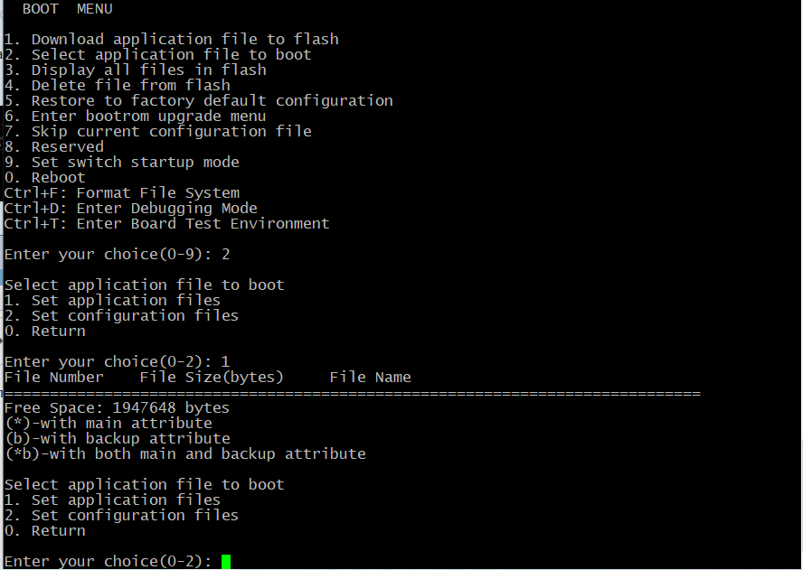

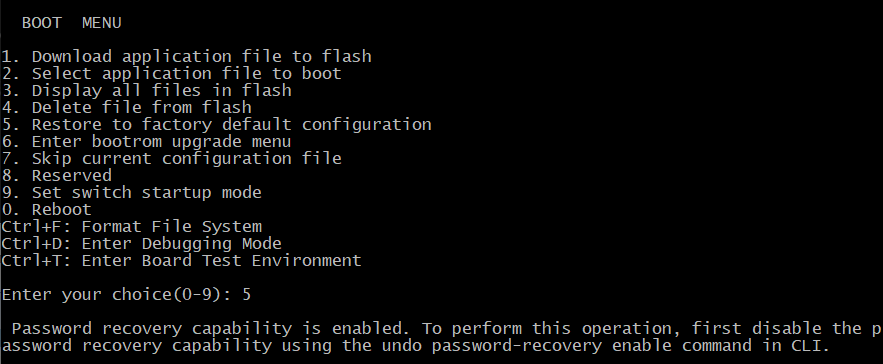

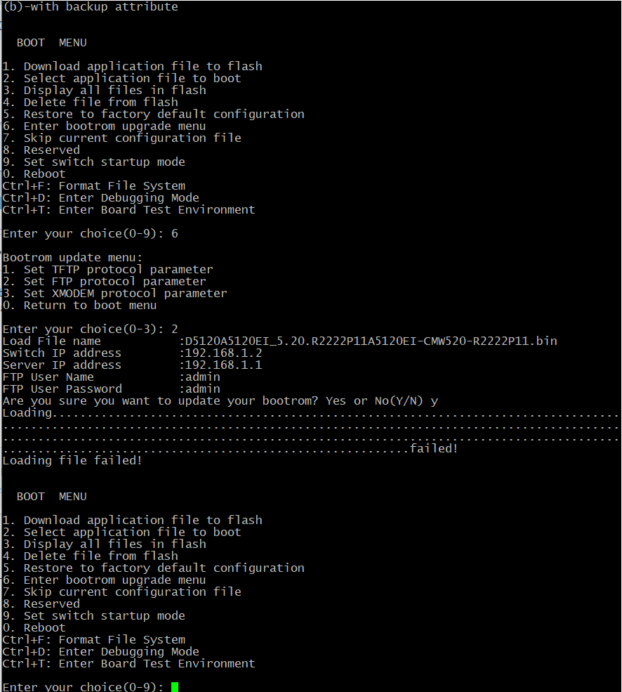

tehneg Posted March 4, 2025 Author Posted March 4, 2025 (edited) Файл btm загрузил через пункт 6. Enter bootrom upgrade menu. Файл bin загрузил через пункт 1.Download application file to flash. После загрузки bin перешел в пункт 2. Select application file to boot, выбрал скопированный файл bin, чтобы с него загрузиться, в итоге возникает ошибка Loading file failed. Коммутатор подключен через консольный порт, работаю через putty. При выборе пункта 5 выдает следующую инфу. Edited March 4, 2025 by tehneg Вставить ник Quote

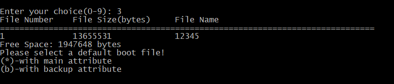

tehneg Posted March 4, 2025 Author Posted March 4, 2025 Кстати, когда впервые заливал bin по окончании было предложено дать имя файлу, дал 12345 зачем то. После заливал этот же bin, но имя дал по названию самого файла. В итоге во флэш виден только 12345 В предыдущем посте перепутал, при попытке во втором пункте назначить файл, вообще ни один не виден Вставить ник Quote
tehneg Posted March 4, 2025 Author Posted March 4, 2025 Я так понимаю 12345 во флэш и есть она. для правильного отображения при выборе очистить флэш и заново заливать ее, не меняя имя в конце? Вставить ник Quote
sol Posted March 4, 2025 Posted March 4, 2025 2 минуты назад, tehneg сказал: Я так понимаю 12345 во флэш и есть она. для правильного отображения при выборе очистить флэш и заново заливать ее, не меняя имя в конце? Да, прошивка должна корректно называться. И не забыть указать её как бут. Вставить ник Quote
tehneg Posted March 4, 2025 Author Posted March 4, 2025 Спасибо, попробую еще раз залить тогда. Вставить ник Quote

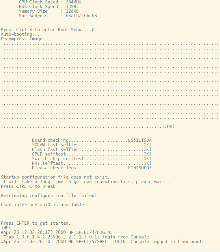

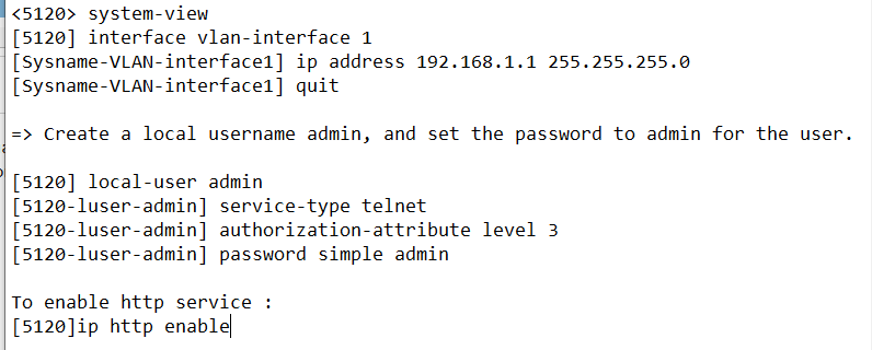

tehneg Posted March 5, 2025 Author Posted March 5, 2025 Приветствую. Залил прошивку после очистки флэш и она определилась. Настроил коммутатор командами, зашел на вэб интерфейс, но теперь пишет при перезагрузке в putty, что не найден конфигурационный файл и все настройки сбиваются. Настройки в putty завершаю командой quit. Ниже скрин с настройками, которые вводил и скрин из консоли. Вставить ник Quote
sol Posted March 5, 2025 Posted March 5, 2025 Настройки принято сохранять после настройки. save если мне не изменяет мой старческий склероз. Вставить ник Quote
tehneg Posted March 6, 2025 Author Posted March 6, 2025 Все получилось, большое спасибо! Вставить ник Quote
