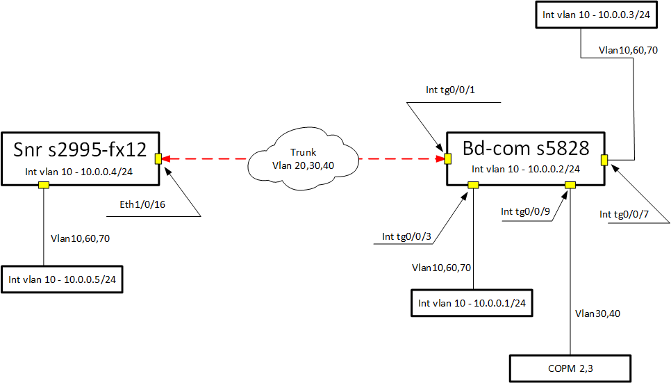

Доброго времени суток!
Ребят такой вопрос, имеется bd-com 5828.
на порт tg0/0/1 вышестоящий провайдер подаеет транк вланы 20,30,40
Задача такая в влан 20 завернуть влан 10,60 и 70!
мдат 30 и 40 nhfyckbhjdfnm ,без изменений
Bd-com настраиваю следующим образом
interface tg0/0/1
 auto-nego disable
 speed 10000
 duplex full
 switchport mode dot1q-translating-tunnel
 switchport dot1q-translating-tunnel mode QinQ translate 10,60,70 20 0
 switchport dot1q-translating-tunnel mode flat translate 1to1 30 30 0
 switchport dot1q-translating-tunnel mode flat translate 1to1 40 40 0
interface tg0/0/3
 auto-nego disable
 speed 10000
 duplex full
 switchport trunk vlan-allowed 20,30,40
 switchport mode dot1q-tunnel-uplink
interface tg0/0/7
 auto-nego disable
 speed 10000
 duplex full
 switchport trunk vlan-allowed 10,60,70
interface tg0/0/9
 auto-nego disable
 speed 10000
 duplex full
 switchport trunk vlan-allowed 30,40
сам Bd-com пингую, а все что за ним нет
P.S форум вроде, пролистал, на такую тему не наткнулся, хотя не исключаю что проглядел, прошу прощения если так
Edited by Somewell
забыл вставить схему
