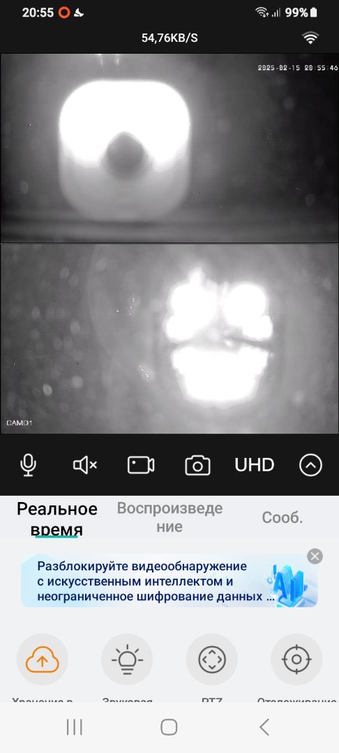

Камера видеонаблюдения для дома wi-fi ip , что бы смотреть за подъездом а вместо отображения белое пятно видимо блик от стекла что можно сделать подскажите пожалуйста ,

чтобы смотрела на улицу
по хорошему, нужно брать уличную камеру и ставить за окном
если стекло одинарное, можно придумать варианты решения с подсветкой чтобы объектив был вплотную к стеклу
3 часа назад, Сеня сказал:
значит не чего сделать нельзя я так понимаю
можно, три варианта уже озвучили,
1  убрать ИК подсветку с камеры
2 убрать стекло перед камерой
3 вынести камеру за стекло

А попробуйте в качестве эксперимента поставить перед объективом поляризационный фильтр. Ну хотя бы очко очков Polaroid. И повернуть его туда-сюда на 90+ градусов.
Если эффект будет - можно купить "профессиональный" фильтр (для фотоаппарата) .
Поляризатор в данном случае не поможет. Позяризованная волна будет при других углах падения света, например от солнца под наклоном на поверхность воды.

Можно камеру разобрать и снять плату с подсветкой, вывести ее из корпуса и закрепить рядом от камеры так, что бы блик в объектив не попадал.
Все равно она установлена в помещении, влага не помешает.

Насчет Солнца и воды не знаю, но профессиональные фотографы используют поляризационные светофильтры в том числе для фотосъёмки через стекло - чтобы избавиться от бликов.
Ну значит такие они профессионалы. Я поляризаторами игрался ещё в школьном возрасте, и очень хорошо изучил на опыте, где свет поляризован, и какая степень поляризации. И сейчас, кстати, у меня летние очки с поляризаторами, они подавляют блики от лобового стекла автомобиля, поскольку оно под наклоном (интересный эффект - машину видно насквозь). Но отражение в направлении источника остаётся неполяризованным.
Есди кто-то ещё не понял - можно сходить на форум домохозяек, там подскажут.
