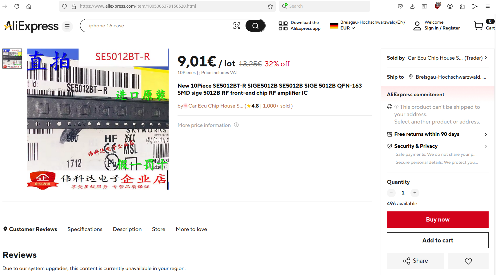

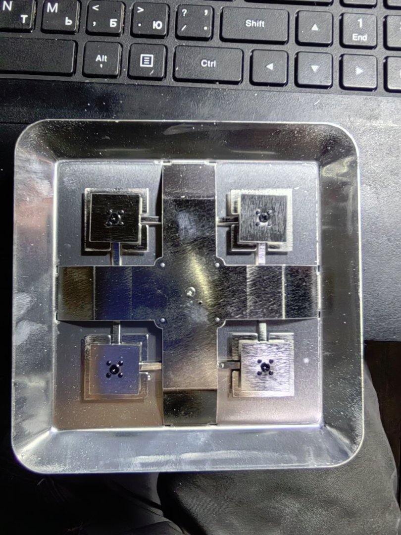

npokypop Posted April 26, 2025 Author Posted April 26, 2025 Вот один разрезали, ничего криминального не увидели. Будем пробовать перепаивать усилители. Только найти бы в продаже SiGe 5012B, по на алике не вижу Вставить ник Quote
dimas Posted April 26, 2025 Posted April 26, 2025 7 hours ago, npokypop said: по на алике не вижу https://www.aliexpress.com/item/1005006379150520.html ? Вставить ник Quote

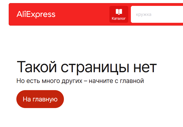

npokypop Posted April 26, 2025 Author Posted April 26, 2025 1 час назад, dimas сказал: https://www.aliexpress.com/item/1005006379150520.html ? Вставить ник Quote
naves Posted April 27, 2025 Posted April 27, 2025 Проблемы негров в Северной Нигерии... Используйте VPN Вставить ник Quote
dimas Posted April 27, 2025 Posted April 27, 2025 1 hour ago, naves said: Используйте VPN Там скорее не в впн дело, а что продавец не хочет в РФ посылать ... Наверняка можно на Таобао найти, посредники что возят еще должны были остаться, если напрямую заказать не получится ... Вставить ник Quote
npokypop Posted April 28, 2025 Author Posted April 28, 2025 18 часов назад, naves сказал: Проблемы негров в Северной Нигерии... Используйте VPN Ну конечно пробовал с vpn, результат тот же. Будем искать на таобао Вставить ник Quote
npokypop Posted April 29, 2025 Author Posted April 29, 2025 Замена усилителя решила проблему. Вывод такой. При производстве во Вьетнаме ставили или ставят некачественные усилители SiGe 5012B. Хотелось бы, что бы Микротик признал брак на производстве и принял меры. Жаль, но скорее всего меня не услышат. Вставить ник Quote

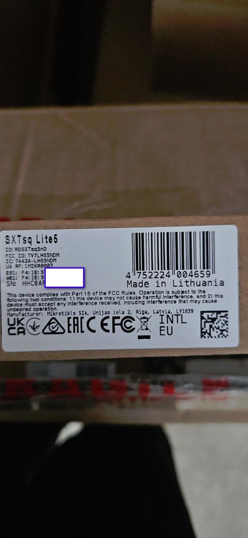

npokypop Posted August 17, 2025 Author Posted August 17, 2025 Народ! Кто в курсе, еще на рынке есть SXTsq Lite5 произведенные во Вьетнаме ? Хотим закупить партию 50-100шт, но продавец (перекуп) не может гарантировать что приедут Китайские или Литовские антенны, а не Вьетнамские. Вставить ник Quote
